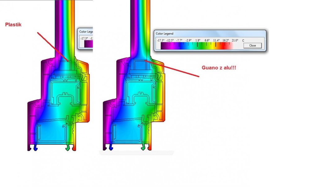

SajmonTempler 12.10.2014 07:00 Zgłoś naruszenie Udostępnij Napisano 12 Października 2014 (edytowane) Trzeba jeszcze raz powtórzyć, mocowanie okien stalowymi kotwami jest totalnie bez znaczenia dla jego izolacyjności ! to koledze się białe myszki śnią po nocach stąd nas tu męczy. [ATTACH=CONFIG]283442[/ATTACH] bardzo bardzo dużo ! przez jeden głupi szczegół. Nie wiem jaki geniusz wpadł na dawanie aluminimu między szyby ... ale naprawdę antynobla winny dostać. Różnica jest aż 10 st !!! prze głupi kawałek metalu następuje to http://www.ekspertbudowlany.pl/artykul/id3164,content,jak-zapobiec-stratom-ciepla-przez-okna przez magików co snują marketing jakie to nie ciepłe szyby mają ha ha ha Nie każdy jest taki mądry jak Ty. Najpierw była ramka aluminiowa a potem tworzywowa, jako ciepła za dodatkową opłatą. Z tego widać jednoznacznie, że metale to termiczne mostki ciepła a tworzywa to izolatory. Dlatego w technologii *** stalowe są tylko wkręty a w technologii JB-D wszystko łącznie z kotwami po 0,3 kg. Edytowane 12 Października 2014 przez finlandia reklama Cytuj Odnośnik do komentarza Udostępnij na innych stronach Więcej opcji udostępniania
