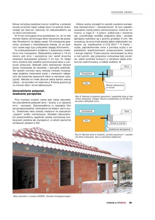

nikt ważny 30.10.2014 07:51 Zgłoś naruszenie Udostępnij Napisano 30 Października 2014 to jeśli już i chcesz mieć pewność , że okna ci nie wmaszerują do domu przy silniejszym wietrze, za kilka lat, gdy mocująca je piana ulegnie erozji poszperaj w sieci, dowiedz się, zastosuj nowy system JB-DSprawdzony, przebadany przez Niemca bo inaczej tam nikt nie zastosuje jakiegokolwiek elementu budowlanego a takich samozwańczych ST , Cechy rzemieślnicze od razu wywalają na brukSystem umożliwiający wysunięcie na maksimum 4 cm poza lico ściany Cytuj Odnośnik do komentarza Udostępnij na innych stronach Więcej opcji udostępniania
SajmonTempler 30.10.2014 09:00 Zgłoś naruszenie Udostępnij Napisano 30 Października 2014 Przy montażu w licu ściany na kotwy przyjmuje się Psi 0,05 dla ocieplenia na równi z krawędzią ościeżnicy i 0,019 przy zakryciu ościeżnicy ociepleniem na 3 cm, i 0,00 dla montażu w warstwie ocieplenia z wykorzystaniem kotew metalowych (wtedy jeszcze MOWO nie było) . I tego wystarczy się trzymać a nie toczyć dyskusję z ignorantem Po raz kolejny bzdury piszesz bo jesteś niedouczonym elektrykiem. Współczynnik liniowego mostka termicznego ościeży Psi zależy od grubości ocieplenia, i jest różny dla boków i góry z węgarkiem, od dołu z parapetem zewnętrznym. Nie uwzględnia kotew metalowych, bo to jest przepływ ciepła dodatkowy i charakterystyczny dla danej kotwy (blaszana czy ciężka z kształtownika jak JB-D). Im grubsze ocieplenie i wyższa temperatura muru tym wyższe Psi (0,3). Dla montażu okien w warstwie ocieplenia, Psi ma wartość rzędu 0,02, ale nigdy 0,00 bo to nie jest "perpetum mobile" i straty ciepła muszą być. Węgarek niewiele daje, bo to jest tak jak byś kawałek stali osłonił styropianem, ucieczka ciepła przesunie się do części nieosłoniętej. Tak jest z ramą okienną. Aby tego przepływu uniknąć, węgarek powinien zakryć całą ramę, ale przepływ ciepła ma swoją mądrość i przesunie się w pakiet szybowy, bo ciepło przepływa z miejsc o wyższej temperaturze do miejsc o niższej temperaturze po wszystkich mostkach termicznych. To pokazują zdjęcia termiczne, które lekceważysz. Cytuj Odnośnik do komentarza Udostępnij na innych stronach Więcej opcji udostępniania
nikt ważny 30.10.2014 09:19 Zgłoś naruszenie Udostępnij Napisano 30 Października 2014 Po raz kolejny bzdury piszesz bo jesteś niedouczonym elektrykiem. Współczynnik liniowego mostka termicznego ościeży Psi zależy od grubości ocieplenia, i jest różny dla boków i góry z węgarkiem, od dołu z parapetem zewnętrznym. Nie uwzględnia kotew metalowych, bo to jest przepływ ciepła dodatkowy i charakterystyczny dla danej kotwy (blaszana czy ciężka z kształtownika jak JB-D). Im grubsze ocieplenie i wyższa temperatura muru tym wyższe Psi (0,3). Dla montażu okien w warstwie ocieplenia, Psi ma wartość rzędu 0,02, ale nigdy 0,00 bo to nie jest "perpetum mobile" i straty ciepła muszą być. Węgarek niewiele daje, bo to jest tak jak byś kawałek stali osłonił styropianem, ucieczka ciepła przesunie się do części nieosłoniętej. Tak jest z ramą okienną. Aby tego przepływu uniknąć, węgarek powinien zakryć całą ramę, ale przepływ ciepła ma swoją mądrość i przesunie się w pakiet szybowy, bo ciepło przepływa z miejsc o wyższej temperaturze do miejsc o niższej temperaturze po wszystkich mostkach termicznych. To pokazują zdjęcia termiczne, które lekceważysz. Cóż, faktycznie elektrykiem i elektronikiem jestem a czy niedouczonym ? Możliwe, lepsze to niż niedouczony budowlaniec Z pamięci podawałem dane i lekko się pomyliłem A co do Twojego pereptuum mobile (choć brzmienie słowa warto sie nauczyć ignorancje) to przyjmuje się zaokrąglenia do 1/100 czyli 0,002 to ile Twym zdaniem ? 0,00 A poniżej dla innych wartości współczynnika liniowych strat ciepła w zależności od sposobu montażu. Nie jakieś tam samozwańcze wyliczenia ST tylko opracowane przez specjalistów dane do obliczeń choćby w OZC Cytuj Odnośnik do komentarza Udostępnij na innych stronach Więcej opcji udostępniania
