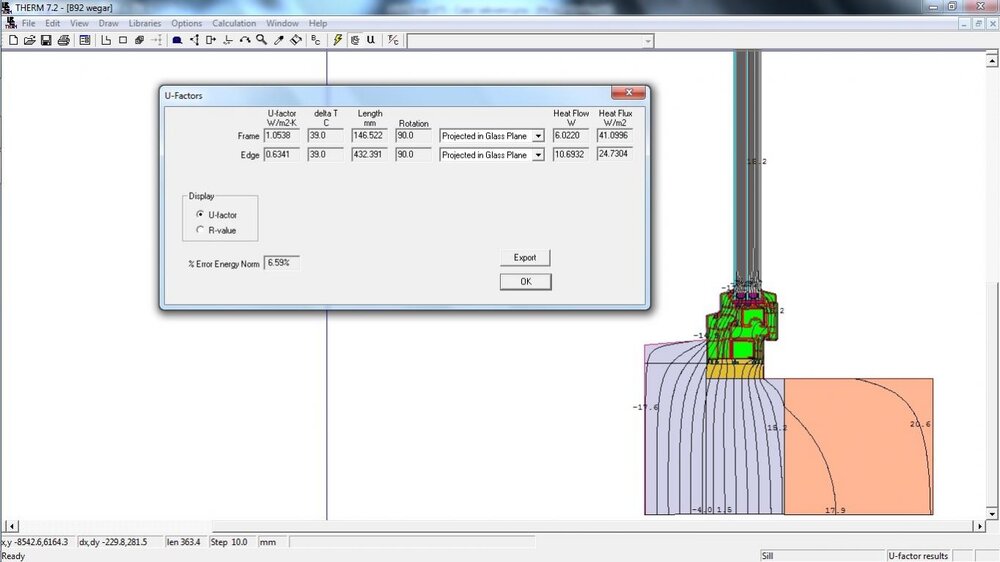

nikt ważny 09.11.2014 10:03 Zgłoś naruszenie Udostępnij Napisano 9 Listopada 2014 (edytowane) malux20 - podaj obwód a nie powierzchnię okien Ale i tak rachunek ekonomiczny wyjdzie na niekorzyść takiego montażu No chyba że zwariujesz i zamontujesz na AD zakładając, że masz ok 25 mb obwodu to: - montaż w licu ściany bez ocieplonego węgarka - 12,5 Wh razy różnica temperatur - montaż w licu ściany z ocieplonym węgarkiem - 4,75 Wh razy różnica temperatur - montaż w ociepleniu - 0 Wh razy różnica temperatur.....czyli i tak zero Czy to się zwróci ? Nigdy Cała idea powstała w trosce o naszą planetę, bo na pewno nie z powodów ekonomicznych budujących. Każde zmniejszenie strat powoduje mniejsze zapotrzebowanie na energię czyli w prostej linii przyczynia się do zmniejszenia zanieczyszczenia planety. Jednostkowo niby to mało i nie ma znaczenia ale globalnie jest to wartość znacząca Edytowane 9 Listopada 2014 przez nikt ważny Cytuj Odnośnik do komentarza Udostępnij na innych stronach Więcej opcji udostępniania

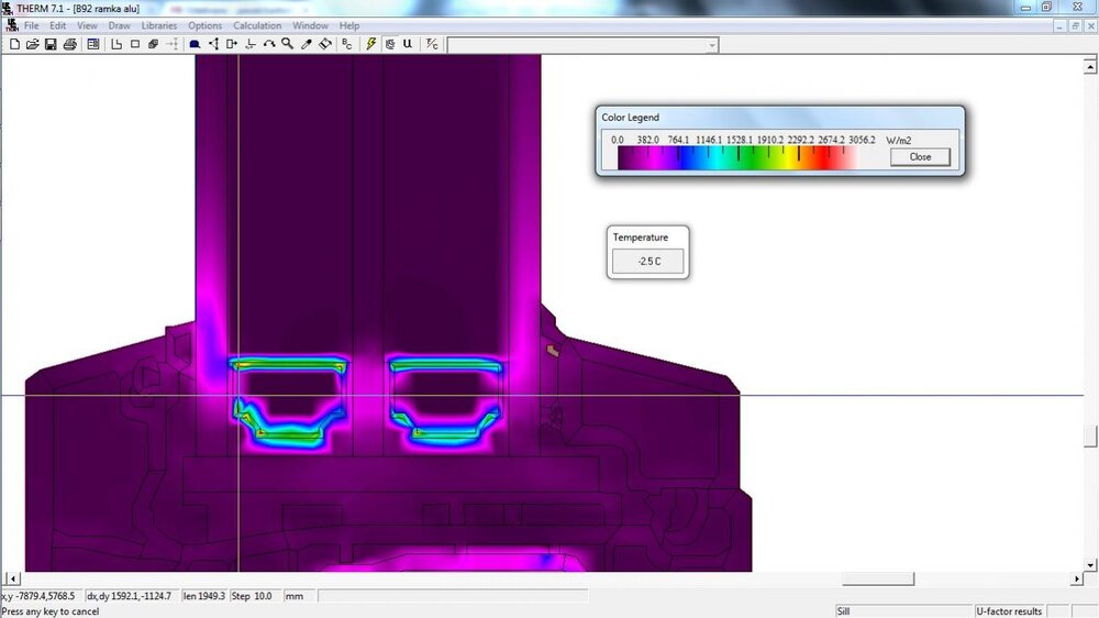

מרכבה 09.11.2014 10:11 Zgłoś naruszenie Udostępnij Napisano 9 Listopada 2014 (edytowane) Niemiec potrafi liczyć i skoro współczynnik liniowych strat ciepła przy 3 cm węgarku wynosi raptem 0,19 Nikt ważny 0,19 to jakiś skrajny przypadek .. przy "ciepłej ramie " jest to koło 0,02 .. Edytowane 9 Listopada 2014 przez מרכבה Cytuj Odnośnik do komentarza Udostępnij na innych stronach Więcej opcji udostępniania
nikt ważny 09.11.2014 10:17 Zgłoś naruszenie Udostępnij Napisano 9 Listopada 2014 (edytowane) Nikt ważny 0,19 to jakiś skrajny przypadek .. przy "ciepłej ramie " jest to koło 0,02 ...... czołgisto, przestań gadać banialuki. Przepraszam ale doszkól się. Ciepła ramka w temperaturach ujemnych przestaje mieć znaczenie gdyż zimno przechodzi wtedy omijając szybę. Jedyną zaporą dla ucieczki ciepła jest wtedy uszczelkna na profilu i listwie przyszybowej. Dlatego zaczęto w nowych profilach (niektórych niestety) stosować dodatkową uszczelkę między szybą a profilem by choć stworzyć dwie komory zwiększające opór cieplny tej drogi ucieczki ciepła (Adamsowy PassivLine, czy Si82 Schuco Thermoslide) Skrajnym przypadkiem jest podany niżej rysunek poglądowy - 0,39 Wspomniane już nie raz współczynniki to efekt nie tylko symulacji komputerowych ale przede wszystkim badań Instytutów zajmujących sie oknami i ich montażem. Podważanie ich prze ST jest kolejnym objawem jego oderwania od rzeczywistości i samouwielbienia dla wiedzy jakiej nie posiada Edytowane 9 Listopada 2014 przez nikt ważny Cytuj Odnośnik do komentarza Udostępnij na innych stronach Więcej opcji udostępniania
מרכבה 09.11.2014 10:22 Zgłoś naruszenie Udostępnij Napisano 9 Listopada 2014 (edytowane) Weź Nikt ważny o tym zimnie przechodzącym .. a nie ramka tylko rama okienna ościeżnica z ościeżami .. a nie sama ramka rozdzielająca tu sobie zobacz jaka jest różnica między poszczególnymi osadzeniami. Ty mnie tu nie pouczaj bo jesteś tylko montarzystą który czyta ulotki. różnica w temperaturze na uszczelce ? 8,4 przy ramce alu, 13,1 przy ramce z tworzywa .. o przewodności 0,17 W/mK. Alu ma tu 160 W/mK... blisko 5 st różnicy to nic ? Nie czytaj ulotek bo Cie taki ST będzie za nos wodził .. Zmiana ramki z alu na tworzywo to różnica 0,05 W/mK czyli pięćsetnych wata na stopień na 1mb ramy ... Edytowane 9 Listopada 2014 przez מרכבה Cytuj Odnośnik do komentarza Udostępnij na innych stronach Więcej opcji udostępniania
nikt ważny 09.11.2014 11:25 Zgłoś naruszenie Udostępnij Napisano 9 Listopada 2014 (edytowane) ....Ty mnie tu nie pouczaj bo jesteś tylko montarzystą który czyta ulotki....Fakt, jestem montażystą i szczycę się tym, że nim jestem. Nie neguję ciepłej ramki z tworzywa, od lat sprzedaje okna tylko ze Swispacerem ale nie przesadzajmy o jej wpływie na wykraplanie się pary wodnej. Podnosi temperaturę miejsca styku szyba/profil i ma wpływ na ogólne Uw okna ale w pewnym zakresie ujemnych temperatur jego wpływ maleje, niestety dzięki temu, że pomiędzy szybą a profilem nie ma dodatkowego uszczelnienia. Zupełnie inaczej sie ma z szybami wklejanymi - i podejrzewam, że niedługo stanie się to standard wykonania okien, właśnie z powodu termiki Edytowane 9 Listopada 2014 przez nikt ważny Cytuj Odnośnik do komentarza Udostępnij na innych stronach Więcej opcji udostępniania
מרכבה 09.11.2014 11:43 Zgłoś naruszenie Udostępnij Napisano 9 Listopada 2014 Nikt ważny ale wg mnie bardzo dobrym montażystą, z wiedzą z spoza zakresu montażunie mniej nie można przy mostkach termicznych brać jednego uninwersalnego przykładu ...a i wartość mostka przy ciepłej ościeżnicy jest marginalna .. i montaż w murze tj licu jest ok..a przenoszenie w tym wypadku w izolację .. nic nie daje .. węgarek poprawia o około 0,02 W/mK to nie jest dużo i mało taki szczegół który można bez ksztowo rozwiązać. Cytuj Odnośnik do komentarza Udostępnij na innych stronach Więcej opcji udostępniania
nikt ważny 09.11.2014 11:59 Zgłoś naruszenie Udostępnij Napisano 9 Listopada 2014 (edytowane) ....Nikt ważny ale wg mnie bardzo dobrym montażystą, z wiedzą z spoza zakresu montażu..... dziękuję za opinię Nieskromnie powiem, fakt i aż chciałoby się by taką wiedzę jaką posiadam miał każdy sprzedawca a nie tylko kilku tu się udzielających Uwierz mi, bo poznałem takich kilkuset, ich poziom wiedzy jest poniżej lustra szamba Podane współczynniki są efektem badań i pewnego rodzaju ich uśrednieniem. Rysunki są schematyczne by pokazać o jaki montaż chodzi. Nie ja je rysowałem, są ogólnie dostępne na stronie Aluplasta i innych traktujących o montażach. Ktoś to obliczył, sprawdził i opublikował. Podane współczynniki można przyjąć do rozważań - jaki sposób zamontowania wybrać i nie popełni się jakiegoś radykalnego błędu w obliczeniach. Oczywiście bazując na odpowiednich programach można to dokładniej wyliczyć ale czy 2 czy nawet pięć setek w wyniku będzie miało jakiekolwiek znaczenie ? Realnie pomijalne Edytowane 9 Listopada 2014 przez nikt ważny Cytuj Odnośnik do komentarza Udostępnij na innych stronach Więcej opcji udostępniania
nikt ważny 09.11.2014 12:00 Zgłoś naruszenie Udostępnij Napisano 9 Listopada 2014 ...a i wartość mostka przy ciepłej ościeżnicy jest marginalna .. i montaż w murze tj licu jest ok.. a przenoszenie w tym wypadku w izolację .. nic nie daje .. .... Dlatego wspomniałem o tym jak się montuje u Niemca, gdzie montaż w ociepleniu to rzadkość, częściej już się to czyni w Polsce, mimo, że jesteśmy od nich biedniejsi Cytuj Odnośnik do komentarza Udostępnij na innych stronach Więcej opcji udostępniania
מרכבה 09.11.2014 14:04 Zgłoś naruszenie Udostępnij Napisano 9 Listopada 2014 Wyznawałem kult montażu w ociepleniu w oparciu o różne dostępne materiały/ literaturę, wytyczne standardu pasywnego. Ciężko jest inaczej wyliczyć liniowy współczynnik przenikania ciepła (Psi) jak tylko numeryczne lub naście stron ręcznowykreślnej która dość dobrym przybliżeniem, ale daleka od metody MES .. na razie nie mam kasy na zakup programu 3D ... tylko darmowym 2d się posługuję ale bardzo dużo instytutów badawczych tego używa, zresztą to nie byle kto wypuścił ten program ... Berkeley https://www.google.pl/webhp?sourceid=chrome-instant&ion=1&espv=2&ie=UTF-8#q=berkeley+university przewija się czasem nazwa ... Jeśli wprowadzą Therma 3D to będzie już pełen sukces ... no może nie pełen bo brakuje przeliczania dyfuzji pary wodnej i mostków dyfuzyjnych. AnTherm i 20 tyś zł nie moje ... w tym niestacjonarne przewodzenie ciepła ... Spodziewałem się umieszczając ramę w izolacji i z węgarem wyraźnej poprawy ... a tu nic. Węgar się sprawdził, choć też mnie zaskoczyło że przy słabej ramie ciężar strat ciepła przesuwa się na ramę ... robi się nieznacznie cieplejsza.. ale to 3k ...przy B92 tego już nie ma .. albo dziesięciotysięczne wartości. http://okna.eu.pl/Czytaj-news-21.html punkt 3. grzyb powstanie nawet na powierzchni + 19,5 st jeśli przez większość czasu będzie 99% wilgotności przy 20st .. czegoś takiego jak punkt rosy nie ma ... że to jest jeden cudowny punkt na wszystkie możliwe przypadki. Pierwsze ten punkt porusza się po krzywej wykresu moliera i zależy od paru zmiennych. Podręczna ściąga jaka musi być temperatura ściany czy innej powierzchni, aby przy danej wilgotności i stałej temperaturze 20st nastąpiła kondensacja. Cytuj Odnośnik do komentarza Udostępnij na innych stronach Więcej opcji udostępniania
