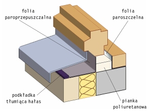

מרכבה 11.11.2014 11:01 Zgłoś naruszenie Udostępnij Napisano 11 Listopada 2014 Zależy jaki typ okna na jakim profilu ... jaka szyba .. mogę coś przeliczyć na profilu B92 brugmann W licu bez węgarka to jest 0,11 W/mK + zimna ramka 0,05 W/mK. Ale to jeszcze nic i tak jest cała przestrzeń pod oknem wypełniona dobrą izolacją o lambdzie 0,03 W/mK http://www.floriancentrum.com.pl/site_media/storage/images/2012-01/porady.jpg jedno i drugie fatalne a nie dobre .. toż to nie mostek wychodzi tylko most ... taki montaż to szkoda nawet słów .. http://www.darnat.pl/oferta/parapety-zewnetrzne/ też przypływ geniuszu ... w montażu. "niżej prezentujemy jak nie powinno się montować parapetu pod oknem. http://www.forum.oknonet.pl/viewtopic.php?f=1&t=13891 ciepły montaż http://oknotest.pl/images/obrazy-abc-art/cieply-parapet-Illbruck-rysunek-montazowy.jpg szkoda że nie lewituje w powietrzu to okno .. jak by nie można było przynajmniej na pierwszą http://4.bp.blogspot.com/-9p6FPj_dv7M/ThboRNohGsI/AAAAAAAAJtE/L42hmiKM_aU/s1600/embed.php-3.jpg nie wiem Ludzie to ludzie będą biadolić że to marne straty itp .. ale czasu im nie szkoda na produkowanie takich rys... http://jstatic.asmira.com/photo/29/355129/album/28130000_224.jpg to powinno czekac kazde okno Cytuj Odnośnik do komentarza Udostępnij na innych stronach Więcej opcji udostępniania
karolek75 11.11.2014 11:22 Zgłoś naruszenie Udostępnij Napisano 11 Listopada 2014 Merkava, ja nie wiem jakie ty ziolo palisz, ale cos innego niz ja - za cholere nie rozumiem Wez poprawke na maluczkich i zacznij gadac jak czlowiek - jasno i zrozumiale. Co jest nie tak, a co dobrze. I jesli masz jakies pomysly dla tradycyjnych okien/ram to bardzo prosze, bo jedna z niewielu rzeczy z ktorymi sie zgadzam (raczej moja ladniejsza polowa) z ST to ze ma byc "sznyt i smak". W zwiazku z tym pakiet w XPS traktuje jako ciekawostke. Na przyszlosc Cytuj Odnośnik do komentarza Udostępnij na innych stronach Więcej opcji udostępniania
מרכבה 11.11.2014 11:26 Zgłoś naruszenie Udostępnij Napisano 11 Listopada 2014 Włażenie z blaszanym parapetem pod profil to jest wg mnie nieporzumienie Cytuj Odnośnik do komentarza Udostępnij na innych stronach Więcej opcji udostępniania
karolek75 11.11.2014 11:42 Zgłoś naruszenie Udostępnij Napisano 11 Listopada 2014 Ok, zatem jak to zrobic dobrze wg ciebie w przypadku tradycyjnych okien ? Przyklad ? Cytuj Odnośnik do komentarza Udostępnij na innych stronach Więcej opcji udostępniania
מרכבה 11.11.2014 13:11 Zgłoś naruszenie Udostępnij Napisano 11 Listopada 2014 (edytowane) Wg mnie zrobić węgar i nakryć wtedy parapetem... tak tak wiem nie ma o co zaczepić tego...detalu http://www.wiegand-info.de/sites/default/files/image/seiteninhalt/passiv-fenster-holzbau.gif sam detal przy ramie .. nie patrz na ściany bo szkielet .. Ale właśnie przykład węgara pod okiennego .. http://www.fordaq.com/fordaq/images/news/ihb/61253341312533412537426925334130253342692533413235383235253342253744.gifjest i z murem .. http://www.wiegand-info.de/einbau Edytowane 11 Listopada 2014 przez מרכבה Cytuj Odnośnik do komentarza Udostępnij na innych stronach Więcej opcji udostępniania
