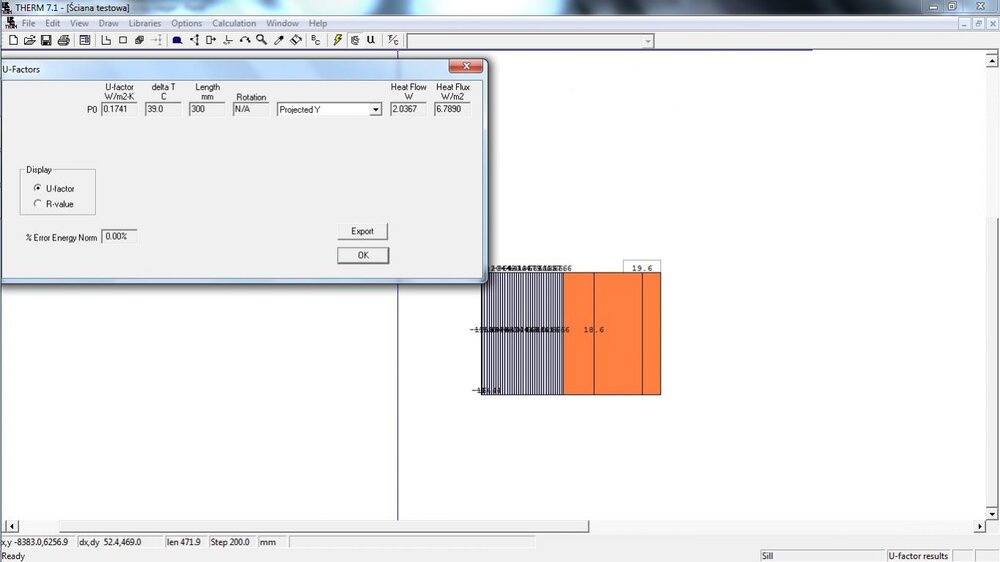

מרכבה 11.11.2014 15:04 Zgłoś naruszenie Udostępnij Napisano 11 Listopada 2014 Może taki prosty przykład na zrozumienie o co chodzi... Jest sobie ściana z balkonem i ściana bez .. różnica heat flow z balkonem - bez = X ...przez delta T = PSI. Cytuj Odnośnik do komentarza Udostępnij na innych stronach Więcej opcji udostępniania
