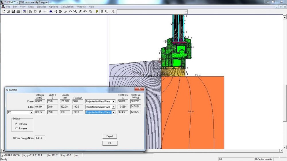

mrio 25.11.2014 09:30 Zgłoś naruszenie Udostępnij Napisano 25 Listopada 2014 מרכבה napisał: [ATTACH=CONFIG]290855[/ATTACH] różnica 0,014 do 0,008 na korzyść węgarka Czyli o połowę lepiej. Wiadomo tę połowę trzeba przełożyć na PLN na rok. Fajny rys. tylko gdzie parapet. W mądrych instrukcyjach powiadają aby podkładać pod ramę. Cytuj Odnośnik do komentarza Udostępnij na innych stronach Więcej opcji udostępniania

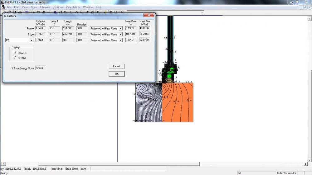

מרכבה 25.11.2014 09:42 Zgłoś naruszenie Udostępnij Napisano 25 Listopada 2014 Cytat Czyli o połowę lepiej. Wiadomo tę połowę trzeba przełożyć na PLN na rok. ale to różnica ... bardzo już nikła .. 0,014 do 0,008 co prawda nie mieści się w pasywności to 0,014 .. bo ma być niby max 0,01. ale matematycznie już tak. odniesienie do strat to szkoda komentować .. to jest 0,11 W/mK czyli sporo bardzo sporo .. to jest 0,04 blisko czyli też spor i to w iziolacji plus zestawienie i jest pełne porównanie. Izotermy ułożone równolegle obejmują cały mostek także też jest ok ... wyżej samo zestawienie wykleiłem, bo te obrazki i zestawienie już było, ale dla przypomnienia. Jeśli da się wyrugować mostek procedurą, to ma to być zrobione, a nie dywagacje .. co innego jak by wiązało się to z jakimiś kosztami ... absurdalnymi. Ale widz że mostek 0,1 to tak jak byś dodatkowo pas 1m izolacji pasywnej dokładał ... lub dodał 4 waty mocy do 1m2 kW w układzie 1 do 1 .. nie cały dom .. tylko jeden mostek jeden m2 mocy w górę .. Cytat Fajny rys. tylko gdzie parapet. W mądrych instrukcyjach powiadają aby podkładać pod ramę. to jest schiza producentów okien bo nie potrafią profila dobrego zrobić .. po za tym co się nie da.. w drewnianych oknach stosuję silikon i uszczelnienie chce być. I jest wypróbowane, to samo z węgarkiem. Jak ktoś chce i zobaczy jak to da radę ... Cytuj Odnośnik do komentarza Udostępnij na innych stronach Więcej opcji udostępniania

מרכבה 25.11.2014 13:43 Zgłoś naruszenie Udostępnij Napisano 25 Listopada 2014 Zakładam że będzie podobnie jak na skraju, czyli mostek 0,048, lub ciut lepiej niech przeliczę to zobaczę .. ale niech będzie 0,04 W/mKczyli 25,74mb* 0,04 W/mb*K =1,029 Wata na stopień .. średnio w sezonie jest to koło 18 wat * 24 h* 120 dni /1000.. to i tak za długi sezon na Twój dom..53 kWh straty ... dużo ? może nie, ale przeszukajmy cały dom i się uzbiera tysiaczek .. lub lepiej .. Cytuj Odnośnik do komentarza Udostępnij na innych stronach Więcej opcji udostępniania

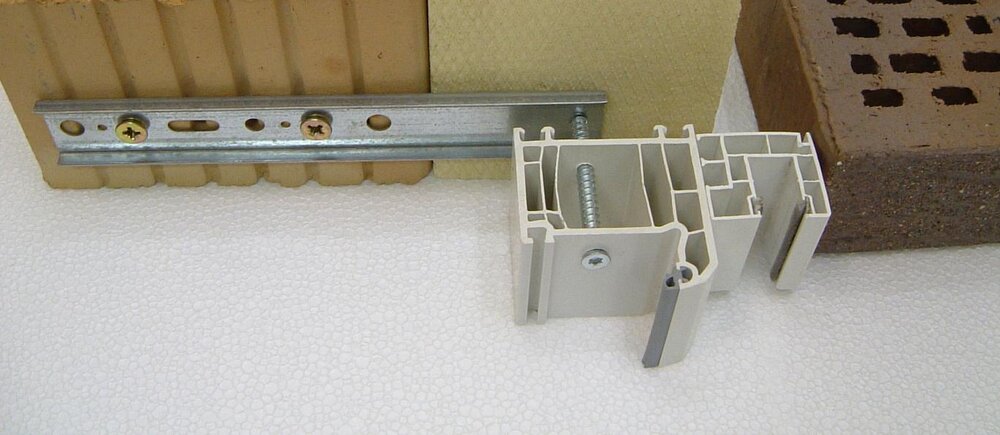

MMichal 25.11.2014 15:25 Zgłoś naruszenie Udostępnij Napisano 25 Listopada 2014 Witam karolek75 napisał: Montazysta nie jestem, ale w MOWO zdaje sie ze mocowanie mechaniczne do profili MOWO jest od "srodka", wkretami. Wiec w przypadku wymiany okna wieksze szanse na zachowanie elewacji w calosci ? No może nie jesteś ale zasadę znasz tylko DLACZEGO zakłada się a może raczej zakład niktważny, że w konsolach tak nie można ? o ile o to właśnie chodziło. Są konsole do których montuje się okno IDENTYCZNIE jak w Movo więc .... można ale tak jak już mówiłem nie raz i nie dwa trzeba po prostu te rozwiązania znać. Pozdrawiam Cytuj Odnośnik do komentarza Udostępnij na innych stronach Więcej opcji udostępniania
karolek75 25.11.2014 15:28 Zgłoś naruszenie Udostępnij Napisano 25 Listopada 2014 MMichal napisał: Są konsole do których montuje się okno IDENTYCZNIE jak w Movo więc .... można ale tak jak już mówiłem nie raz i nie dwa trzeba po prostu te rozwiązania znać. A konkretniej zatem ? Jakie to konsole ? Cytuj Odnośnik do komentarza Udostępnij na innych stronach Więcej opcji udostępniania

MMichal 25.11.2014 15:33 Zgłoś naruszenie Udostępnij Napisano 25 Listopada 2014 Witam karolek75 napisał: A konkretniej zatem ? Jakie to konsole ? Jak już pisałem i wszyscy wiedzą reklama jest zabroniona na forum więc ... Pozdrawiam Cytuj Odnośnik do komentarza Udostępnij na innych stronach Więcej opcji udostępniania
SajmonTempler 25.11.2014 15:43 Zgłoś naruszenie Udostępnij Napisano 25 Listopada 2014 מרכבה napisał: Zakładam że będzie podobnie jak na skraju, czyli mostek 0,048, lub ciut lepiej niech przeliczę to zobaczę .. ale niech będzie 0,04 W/mK czyli 25,74mb* 0,04 W/mb*K =1,029 Wata na stopień .. średnio w sezonie jest to koło 18 wat * 24 h* 120 dni /1000.. to i tak za długi sezon na Twój dom.. 53 kWh straty ... dużo ? może nie, ale przeszukajmy cały dom i się uzbiera tysiaczek .. lub lepiej .. A według mnie to będzie tyle: 25,74m x 0,11W/mK x 18*C x 5000h + 86,34m x 0,048 x 18*C x 5000h = 255 kWh + 374 kWh =629 kWh Dochodzi jeszcze dodatkowy przepływ ciepła z ocieplonego muru do ramy okiennej: 112 m x 0,025 W/mK x 0,05m x 9*C x 5000h/0,02m = 315 kWh Liczę 5000h bo tyle trwa sezon zimowy w Polsce. Razem daje to skromną sumę 944 kWh strat ciepła rocznie na takim montażu : "chciałbym wysunąć okna w warstwę ocieplenia, ale boję się". I tak dalej przez najbliższe 30 lat. Cytuj Odnośnik do komentarza Udostępnij na innych stronach Więcej opcji udostępniania
מרכבה 25.11.2014 15:44 Zgłoś naruszenie Udostępnij Napisano 25 Listopada 2014 (edytowane) Ale brutalny montaż już mam pomysł jak to wykorzystać .. Cytat A według mnie to będzie tyle: 25,74m x 0,11W/mK x 18*C x 5000h + 86,34m x 0,048 x 18*C x 5000h = 255 kWh + 374 kWh =629 kWh nie naciągaj faktów .. sezon grzewczy nie trwa tyle !!! właśnie udowadniasz że jesteś w tym względzie diletane .. Aby konkretnie długość sezonu wyliczyć trzeba zrobić pełne OCZ ! a nie przyjmować długość dla ceglanego zamczyszka . Jesteś mało poważny w tych swoich wyliczeniach, bez doświadczenia w dziedzinie obliczeń takich strat, przez co skaczesz jak pchła na łańcuchu. A cała branża okienna ma polewkę z twoich wywodów ..Wyciągasz wartość mostka z kontekstu i jedziesz radośnie .. To co piszesz potwierdziło by się w domu, który ma w około okien po 50cm izolacji reszta goła cegła.. i inne warunki paździeżowatej chałupy zachowane, aby na się naciągnąć na tą wartość, długości sezonu grzewczego. Specjalnie stawiać kominy, jedno okno przynajmniej uchylone, reszta rozszczelniona... aby osiągnąć upragnione 5 kh sezonu . Tylko im cieplej tym krócej trwa sezon, W pasywnym 2-4 tygodnie .. Ale tego nie możesz wiedzieć ... bo skąd .. Edytowane 25 Listopada 2014 przez מרכבה Cytuj Odnośnik do komentarza Udostępnij na innych stronach Więcej opcji udostępniania
