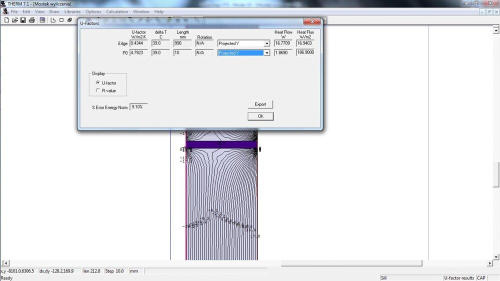

מרכבה 27.11.2014 11:04 Zgłoś naruszenie Udostępnij Napisano 27 Listopada 2014 (edytowane) Cytat Nie policzy, bo program tego nie uwzględnia. Ja przez to przeszedłem. bo obnaży Twoje gusełka. tu mamy wartość przepływu ciepła w nieosłoniętym kołku fi 10 kw 10 .. nie tak ważne .. program widzi to jako długą kreskę przecinającą izolację, ale to nic, ponieważ jest podana wartość w m2 0,005*0,005*3,14 =0,0000785m2* 187 Wat /m2 = 0,0146795/ DT= 0,0147/ 39= 0,00035 W/K o tak ma być delta się zgubiła. kwadratowy pręt 10x10= 0,0187 * 100 cm = 1,87 cos tam zgodnie z rys .. tu dodatkowy wpływ mostka zaburzającego izolację .. czyli dodatkowe straty na izolacji w około kotwy .. Inaczej była by czysta wartość Heat folow jak dla płyt pełnej bez tego mostka. dla pełnej kreski, czyli płaskownika stalowego jest to już 0,078 przez długość czyli 100 =0,00078 W/K Dodać że tu głównie powietrze, a raczej opór przejmowania ciepła ma łagodzący wpływ na stal.. stąd gorszych przegród jak U 6,1 W/m2K nie ma przez ten opór przejmowania ciepła woda w chłodnicy gotuje się na postoju. przed ostatnia pozycja na liście wartość 0,048 W/mK * długość czyli 1m daje 0,048 W/K a jedna kotew ma 0,00035 W/K +0,00078 W/K wpływu = 0,00113 W/K to jest wpływ kotwy .. . Można też przeliczać dla dowolnej powierzchni łącznika stalowego.. U tego łącznika wychodzi 4,79 W/m2K a w obliczu delty jest to te 187 Wat na 1m2 * powierzchnia łącznika .. i jest W/DT 0,00113 W/K to jest wpływ kotwy .. tylko że to jest niepełny wpływ tej kotwy, ponieważ to jest wpływ na plaster 1cm pionowy.. trzeba doliczyć po po promieniu ten wpływ .. czyli coś takiego zrobić ... Edytowane 27 Listopada 2014 przez מרכבה Cytuj Odnośnik do komentarza Udostępnij na innych stronach Więcej opcji udostępniania
plonskij 27.11.2014 12:24 Zgłoś naruszenie Udostępnij Napisano 27 Listopada 2014 "0,00113 W/K to jest wpływ kotwy .. tylko że to jest niepełny wpływ tej kotwy, ponieważ to jest wpływ na plaster 1cm pionowy.. trzeba doliczyć po po promieniu ten wpływ .." nawet tyle nie przeplynie bo kotew jest schowana w otulinie ocieplenia i ucieczka ciepla bedze zatrzymana przez ocieplenie - kotew nie wystaje na zewnatrz sciany - wiec nie moze ciepla przewodzic - nie jest mostkiem Cytuj Odnośnik do komentarza Udostępnij na innych stronach Więcej opcji udostępniania
plonskij 27.11.2014 12:28 Zgłoś naruszenie Udostępnij Napisano 27 Listopada 2014 "Kotwy są ułożone w poprzek izoterm dlatego przenoszą ciepło do kształtownika stalowego w ramie który jest w umieszczony wzdłuż ramy okiennej" - belkot - nawet nie komentuje tego - znaczy ze izoterma jest bariera dla przenikania ciepla i cieplo sobie skreca, idzie wzduz izoterm i wpada do ramy - czlowieku ale bredzisz Cytuj Odnośnik do komentarza Udostępnij na innych stronach Więcej opcji udostępniania
