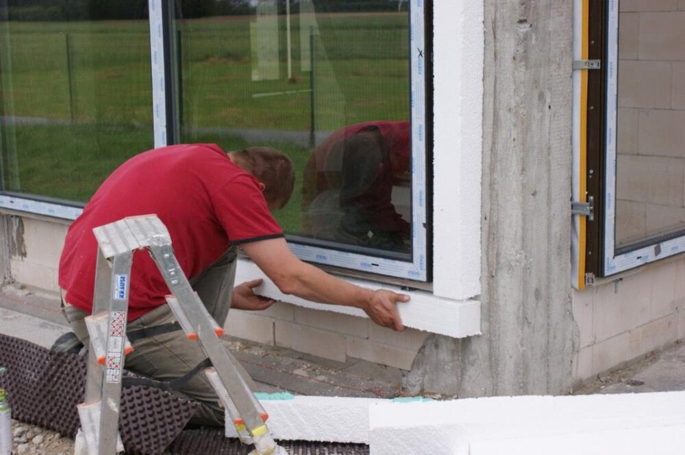

Znanywszystkim 28.10.2016 08:50 Zgłoś naruszenie Udostępnij Napisano 28 Października 2016 מרכבה napisał: No to jak tak mówisz, to nie widzę problemu, nie potrzeba wtedy przekonywać, cudować. Kwestię montażu w murze, zostawmy, bo to lekka prowizorka jest w obecnym czasie. Bez węgarka w murze - jest to 0,10 z grosikami W/mK. to najlepszy wynik .. a mi dalej okno w stronę wnętrza tym gorzej. Musi być problem skoro 95% okien jest osadzanych w murze nośnym. Psi = 0,1 W/mK? to może 0,19 W/mK lub 0,39 W/mK jak mi wyliczyli na Wydziale Budownictwa PŁ. Przyjdzie mróz, będą zdjęcia termowizyjne ram okiennych, to wówczas porównamy teorię z praktyką. Cytuj Odnośnik do komentarza Udostępnij na innych stronach Więcej opcji udostępniania
Znanywszystkim 28.10.2016 09:00 Zgłoś naruszenie Udostępnij Napisano 28 Października 2016 nikt ważny napisał: Skad wziales te zdjecia ? Z internetu i tylko z internetu. Teraz jest taka moda na zdjęcia, a potem jest płacz i kabaret. W końcu przychodzi czas na cyrk. Trzeba brać odpowiedzialność za to co się robi. Cytuj Odnośnik do komentarza Udostępnij na innych stronach Więcej opcji udostępniania
Znanywszystkim 28.10.2016 09:33 Zgłoś naruszenie Udostępnij Napisano 28 Października 2016 karolek75 napisał: nikt ważny na montażu się pewnie i zna A jednak subiektywnie jest głośniej niż u kumpla ktory ma w licu. Samo okno ma parametry ustalone ale już sposób jego montażu wpływa na pewno na izolacyjnosc nie tylko termiczna. Jak dużo to temat do badań. Karolek 75, rama okienna powinna być bezpośrednio związana z murem pianą PUR, a nie ze styropianem przyklejonym do muru. Jest to czysty "peach work". Nikt ważny może i się zna ale na kasie. Gdyby na początku było zrobione ocieplenie z dużym podcięciem skośnym wokół ościeży, przyklejone otynkowane węgarki z taśmą rozprężną, to w tak przygotowany otwór można prosto wstawić okno z kotwami i związać ramę okienną pianą PUR z murem nośnym. Na pewno będzie cicho. Cytuj Odnośnik do komentarza Udostępnij na innych stronach Więcej opcji udostępniania

Znanywszystkim 29.10.2016 09:09 Zgłoś naruszenie Udostępnij Napisano 29 Października 2016 nikt ważny napisał: Szczegolnie w sytuacji gdy zamieszcza zdjecia wybiorczo. W trakcie montazu. Jeszcze nie dokonczonego montazu. To ze na jednym z nich widac moje odbicie nie ma juz znaczenia. Nawet Ciebie nie zauważyłem. Jak Ty chcesz wykończyć ten montaż? W prawym oknie widać część folii z paskiem kleju osłoniętego taśmą. Obok przykleisz pas styropianu, a potem do niego będziesz chciał przykleić tą folię? Klej na folii nie będzie się trzymać styropianu ciętego nożem. A co zrobisz z tymi żelaznymi kotwami? Natniesz folię nożem? I tak się będziesz modlić nad każdą kotwą? Oczywiście przyjdzie kit i będzie git, tylko że piana PUR nie ma możliwości dobrego związania ramy okiennej z murem nośnym. Jednym zdaniem jest to "peach work" w Twoim wydaniu. Potem jak mocno skomplikowane będzie wykonanie ocieplenia. Styropian który mógłby być w jednej grubości, trzeba ciąć na pół i kombinować. Jak potem upakować taśmę rozprężną między węgarkiem a ramą? Jest to czyste rolowanie Inwestorów na etapie osadzenia okna a potem wykonania ocieplenia. Cytuj Odnośnik do komentarza Udostępnij na innych stronach Więcej opcji udostępniania
