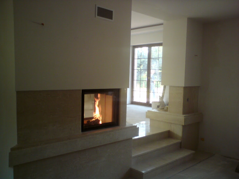

Róża1719506796 22.06.2010 10:47 Autor Zgłoś naruszenie Udostępnij Napisano 22 Czerwca 2010 Super Oto zdjęcia - przepraszam, że z takim opóźnieniem i jakość kiepska (Mam nadzieję, że o takie "portrety" chodziło?) Racer - dzięki - zdecydowanie jestem kobietą Kominek - wymiary http://img265.imageshack.us/img265/5282/dsc0884x.jpg Kominek z przodu: http://img132.imageshack.us/img132/895/salon1g.jpg http://img695.imageshack.us/img695/2116/kominprzod.jpg http://img821.imageshack.us/img821/8292/fromnchim.jpg I jego za przeproszeniem tył: ) http://img571.imageshack.us/img571/3734/tylkom.jpg http://img257.imageshack.us/img257/705/backchimn.jpg Cytuj Odnośnik do komentarza https://forum.murator.pl/topic/144127-kominek-dwustronny-jak-to-zrobi%C4%87/#findComment-4168567 Udostępnij na innych stronach Więcej opcji udostępniania

niktspecjalny 22.06.2010 11:05 Zgłoś naruszenie Udostępnij Napisano 22 Czerwca 2010 http://czterykaty.pl/czterykaty/5,64346,4276585,Zaskakujace_dekoracje.html?i=6 Jakie to piękne.Da się zrobić i u ciebie.Za chwile dostaniesz wytyczne od fachowców.racer -owi zabrakło wyobraźni stąd jego taki pogląd. Cytuj Odnośnik do komentarza https://forum.murator.pl/topic/144127-kominek-dwustronny-jak-to-zrobi%C4%87/#findComment-4168599 Udostępnij na innych stronach Więcej opcji udostępniania
Róża1719506796 22.06.2010 11:29 Autor Zgłoś naruszenie Udostępnij Napisano 22 Czerwca 2010 mam nadzieje, ze o to chodzilo:http://img193.imageshack.us/img193/3272/fplace.jpghttp://img36.imageshack.us/img36/571/wallva.jpgA tu zdjecia takiego samego kominka już po tynkach (niestety nie naszych)(tył)http://img441.imageshack.us/img441/5858/dsc9605.jpg(przód i prostopadle stojacy do kuchni i ściany z oknami)http://img205.imageshack.us/img205/7738/dsc9603.jpghttp://img195.imageshack.us/img195/2533/dsc9601p.jpghttp://img153.imageshack.us/img153/4158/dsc9600.jpg i moze jeszcze takie 2 foty:http://img714.imageshack.us/img714/3734/dsc9596.jpghttp://img257.imageshack.us/img257/5093/dsc9595z.jpg Cytuj Odnośnik do komentarza https://forum.murator.pl/topic/144127-kominek-dwustronny-jak-to-zrobi%C4%87/#findComment-4168631 Udostępnij na innych stronach Więcej opcji udostępniania
Róża1719506796 22.06.2010 11:39 Autor Zgłoś naruszenie Udostępnij Napisano 22 Czerwca 2010 hej "niktspecjalny" właśnie o coś takiego mi chodzi - no może tylko by był z jednej strony portalowy (chyba tak to się nazywa?) W każdym razie tak wygląda: http://img36.imageshack.us/img36/5811/15953447.jpg http://img192.imageshack.us/img192/8358/minhc.jpg Cytuj Odnośnik do komentarza https://forum.murator.pl/topic/144127-kominek-dwustronny-jak-to-zrobi%C4%87/#findComment-4168648 Udostępnij na innych stronach Więcej opcji udostępniania
bohusz 22.06.2010 13:49 Zgłoś naruszenie Udostępnij Napisano 22 Czerwca 2010 (edytowane) Da się zrobić. Ograniczeniem efektu końcowego jest tylko wyobraźnia...Aby zostawić komin w spokoju kominek musi być przesunięty w kierunku okna. Pozdrawiam Edytowane 22 Czerwca 2010 przez bohusz Cytuj Odnośnik do komentarza https://forum.murator.pl/topic/144127-kominek-dwustronny-jak-to-zrobi%C4%87/#findComment-4168821 Udostępnij na innych stronach Więcej opcji udostępniania
an-bud 22.06.2010 16:34 Zgłoś naruszenie Udostępnij Napisano 22 Czerwca 2010 http://lh3.ggpht.com/_RWKhEdg1GT8/SpWIkeMgKgI/AAAAAAAABlM/grDK4KmStTQ/s800/DSC00966.JPGhttp://lh5.ggpht.com/_RWKhEdg1GT8/SpWJiRmq6gI/AAAAAAAABlw/e7aDQsDQmbU/s800/DSC00968.JPG postawiony jest obok komina;) Cytuj Odnośnik do komentarza https://forum.murator.pl/topic/144127-kominek-dwustronny-jak-to-zrobi%C4%87/#findComment-4168972 Udostępnij na innych stronach Więcej opcji udostępniania

racer 23.06.2010 14:03 Zgłoś naruszenie Udostępnij Napisano 23 Czerwca 2010 Jeśli postawisz tam kominek, to nie będzie już przejścia, albo tak wąskie, że przechodzenie koło niego spowoduje częste uszkodzenia. Cytuj Odnośnik do komentarza https://forum.murator.pl/topic/144127-kominek-dwustronny-jak-to-zrobi%C4%87/#findComment-4170529 Udostępnij na innych stronach Więcej opcji udostępniania
Róża1719506796 23.06.2010 14:26 Autor Zgłoś naruszenie Udostępnij Napisano 23 Czerwca 2010 (edytowane) Jeśli postawisz tam kominek, to nie będzie już przejścia, albo tak wąskie, że przechodzenie koło niego spowoduje częste uszkodzenia. No właśnie - super to wygląda i zrobiłabym taki świetny patent, ale nie będę miała przejścia z pokoju do pokoju. A zależy mi na otwartej przestrzeni.. Gdyby salon był szerszy/większy, to wtedy byłoby warto "przedłużyć" kominek. U mnie niestety, to raczej nie wypali, choć tak bardzo mi się to podoba. A może by tak rozwalić go od środka? (Dobrze, że już wiem, że chociaz telewizor można powiesić z drugiej strony kominka) Czy nie ma innego sposobu na dwustronny kominek? Edytowane 23 Czerwca 2010 przez Róża bo się śpieszę ;) Cytuj Odnośnik do komentarza https://forum.murator.pl/topic/144127-kominek-dwustronny-jak-to-zrobi%C4%87/#findComment-4170547 Udostępnij na innych stronach Więcej opcji udostępniania
