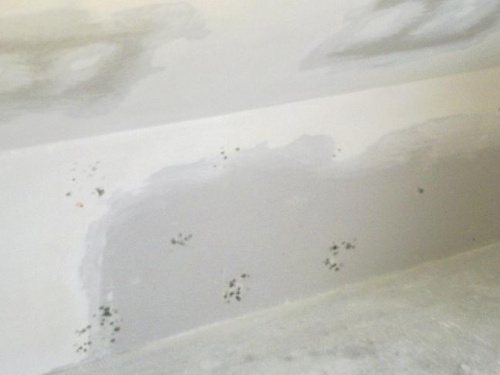

rudolfo78 10.06.2010 22:32 Zgłoś naruszenie Udostępnij Napisano 10 Czerwca 2010 Witam, wczoraj na regipsach, które zostały połozone ok miesiąc temu pojawiły się ślady pleśni.Pleśń wyszła tylko na płytach położonych na ścianie kolankowej sposobem na placki.Oczywiście wykonawca twierdzi, że nie jego wina "nie jest jasnowidzem i nie mógł przewidzieć jaka będzie wilgotność powietrza" Co z tym zrobić? Moim zdaniem płyty do ściagniecia i założenia od nowa.Wykonawca odmawia usunięcia wad na zasadach reklamacji. http://images39.fotosik.pl/299/cd333ffdda96da22med.jpg Cytuj Odnośnik do komentarza https://forum.murator.pl/topic/144149-regips-ple%C5%9B%C5%84-w-miejscu-plack%C3%B3w/ Udostępnij na innych stronach Więcej opcji udostępniania
CityMatic 11.06.2010 05:05 Zgłoś naruszenie Udostępnij Napisano 11 Czerwca 2010 Wygląda na to ze pleśń nie pojawiła się z dnia na dzień tylko jest efektem długotrwałego oddziaływania wilgoci w pomieszczeniu, brak wentylacji! i nie możność wyschnięcia kleju do re-gipsów.Proponuję ple-stop(preparat grzybo i pleśnio bójczy) zetrzeć to i dokładnie wysuszyć pomieszczenie. Nie chcę bronić pracownika, ale wydaje mi się ze zastosował metodę dobrą nie mógł spodziewać się takiego zawilgocenia( długo utrzymującego się) co w konsekwencji spowodowało efekt widoczny na zdjęciu. Cytuj Odnośnik do komentarza https://forum.murator.pl/topic/144149-regips-ple%C5%9B%C5%84-w-miejscu-plack%C3%B3w/#findComment-4152588 Udostępnij na innych stronach Więcej opcji udostępniania
orko 11.06.2010 05:53 Zgłoś naruszenie Udostępnij Napisano 11 Czerwca 2010 Dokładnie pomieszczenia trzeba suszyć i to raczej wina gospodarza a nie wykonawcy.Piszę raczej bo jest jeszcze jedna możliwość. Mianowicie po ostatnich ulewach mogło dojść do przecieków w dachu oby nie bo w przeciwnym razie inwestor ma nie lada kłopot. Cytuj Odnośnik do komentarza https://forum.murator.pl/topic/144149-regips-ple%C5%9B%C5%84-w-miejscu-plack%C3%B3w/#findComment-4152619 Udostępnij na innych stronach Więcej opcji udostępniania
rudolfo78 11.06.2010 07:10 Autor Zgłoś naruszenie Udostępnij Napisano 11 Czerwca 2010 Wygląda na to ze pleśń nie pojawiła się z dnia na dzień tylko jest efektem długotrwałego oddziaływania wilgoci w pomieszczeniu, brak wentylacji! i nie możność wyschnięcia kleju do re-gipsów. Proponuję ple-stop(preparat grzybo i pleśnio bójczy) zetrzeć to i dokładnie wysuszyć pomieszczenie. Nie chcę bronić pracownika, ale wydaje mi się ze zastosował metodę dobrą nie mógł spodziewać się takiego zawilgocenia( długo utrzymującego się) co w konsekwencji spowodowało efekt widoczny na zdjęciu. Nie dostałem słowa instrukcji żeby suszyć pomieszczenie. Sucha zabudowa to dla mnie prace nie wymagające wietrzenia. Jeżeli jest inaczej powinienem o tym wiedzieć. W pomieszczeniu nie ma dużej wilgoci.Pleśń pojawiła się w tylko i wyłącznie na plackach. Ściana kolankowa była zrobiona jako ostatnia i zaraz po przyklejeniu zostało zrobione szczelne połaczenie z płytą skosu poddasza i tu widzę problem - woda z placków nie miała któredy odparować. Wykluczam nieszczelność dachu. Cytuj Odnośnik do komentarza https://forum.murator.pl/topic/144149-regips-ple%C5%9B%C5%84-w-miejscu-plack%C3%B3w/#findComment-4152690 Udostępnij na innych stronach Więcej opcji udostępniania
FlashBack 11.06.2010 07:20 Zgłoś naruszenie Udostępnij Napisano 11 Czerwca 2010 Pleśń pojawiła się w tylko i wyłącznie na plackach. Ściana kolankowa była zrobiona jako ostatnia i zaraz po przyklejeniu zostało zrobione szczelne połaczenie z płytą skosu poddasza i tu widzę problem - woda z placków nie miała któredy odparować. Wykluczam nieszczelność dachu. Dokladnie w tym problem, ciasne pasowanie plyty plus pospieszne szpachlowanie. dodatkowo ujawniła sie "oszczednosc" kleju. Cytuj Odnośnik do komentarza https://forum.murator.pl/topic/144149-regips-ple%C5%9B%C5%84-w-miejscu-plack%C3%B3w/#findComment-4152701 Udostępnij na innych stronach Więcej opcji udostępniania
bladyy78 11.06.2010 07:41 Zgłoś naruszenie Udostępnij Napisano 11 Czerwca 2010 Co wy to gadacie jak jest pleśń na ścianach obojętnie z czego to nie jest wina tego kto te ściany robił tylko tego że albo gdzieś podcieka woda albo nie wentylowanych pomieszczeń! Jak w pokoju wszystko się kisi to nie dziwne że wychodzi grzyb bo jak to ma odparować. Sucha zabudowa wymaga dużego wietrzenia bo to gips który chłonie wodę jak gąbka i nie widzę tu winy wykonawcy. Cytuj Odnośnik do komentarza https://forum.murator.pl/topic/144149-regips-ple%C5%9B%C5%84-w-miejscu-plack%C3%B3w/#findComment-4152737 Udostępnij na innych stronach Więcej opcji udostępniania
Piotr G 11.06.2010 07:53 Zgłoś naruszenie Udostępnij Napisano 11 Czerwca 2010 moim zdaniem wykonawca nic nie zawinił - nowo budowany dom musi być wietrzony do bulu przez pierwszy sezon przynalmniej . Jak szanowny inwestro chciał wykończyć dom i wprowadzić się bez wietrzenia? Nie czepiejcie się wykonawców . Piotr Cytuj Odnośnik do komentarza https://forum.murator.pl/topic/144149-regips-ple%C5%9B%C5%84-w-miejscu-plack%C3%B3w/#findComment-4152770 Udostępnij na innych stronach Więcej opcji udostępniania
Forest-Natura 11.06.2010 09:36 Zgłoś naruszenie Udostępnij Napisano 11 Czerwca 2010 Witam. Regipsy nie są moją domeną, więc się nie będę mądrzył, ale aż mnie w oczy ukłuły dwie rzeczy z zakresu wentylacji i "dostępu" powietrza tu i ówdzie w nowo budowanym domu: Nie dostałem słowa instrukcji żeby suszyć pomieszczenie. Sucha zabudowa to dla mnie prace nie wymagające wietrzenia. Jeżeli jest inaczej powinienem o tym wiedzieć......Wykluczam nieszczelność dachu. Pierwsza - wedle prawa budowlanego (i zdrowego rozsądku) to każde pomieszczenie winno mieć zapewnioną sprawną wentylację. Druga - dach może być szczelny, ale jeżeli nie ma przewietrzenia (to też wentylacja, tyle że już konstrukcji budowlanej) to po folii paroizolacyjnej może się lać woda całymi litrami. I może wtedy ściekać za płytę. Pozdrawiam. Cytuj Odnośnik do komentarza https://forum.murator.pl/topic/144149-regips-ple%C5%9B%C5%84-w-miejscu-plack%C3%B3w/#findComment-4152959 Udostępnij na innych stronach Więcej opcji udostępniania

rudolfo78 11.06.2010 14:06 Autor Zgłoś naruszenie Udostępnij Napisano 11 Czerwca 2010 (edytowane) Ależ musisz mieć klimacik w domu. U mnie po pomalowaniu w każdym pomieszczeniu przy obecnych upałach i wilgoci robi się Kongo mimo wentylacji, niepozakładanych drzwi wewnętrznych. A i jeszcze nigdy nie miałam wilgoci na szybie w zimie. Powstała tu jakaś dziwna opinia, że mam tropiki w domu. Absolutnie nie!!! Panują tam normalne warunki. Dom jest regularnie wietrzony na 8-10h są otwierane okna, jeżeli jest deszczowo mikrouchył okien, rozszczelnione okna dachowe, brak drzwi wewnętrznych. Mimo to powstała ta pleśń. Forest 1.) Jeżeli pisałem o informacji od wykonawcy aby suszyć pomieszczenie to miałem tu na mysli jakieś specjalne urządzenia typu osuszacze. 2.) Jeżeli woda spływałaby strumnieniami do folii paraizolacyjnej to wilgoć i pleśń byłyby przy zetknieciu regipsu z wylweką (byłoby tam mokro) a nie w miejscu placków. No chyba, że masz jakąś specjalną teorię, że woda leci prosto na te placki )) Jeszcze jedno. Osiągnięcie właściwych parametrów termiczno-wilgotnościowych w pomieszczeniu dla wykonania prac w danej technologii należy do wykonawcy!!! Jeżeli uważa, że nia da się osiagnać tych parametrów np zawilgocone mieszkanie nie powinien podjąć się wykonywania prac w danej technologii. Edytowane 11 Czerwca 2010 przez rudolfo78 Cytuj Odnośnik do komentarza https://forum.murator.pl/topic/144149-regips-ple%C5%9B%C5%84-w-miejscu-plack%C3%B3w/#findComment-4153371 Udostępnij na innych stronach Więcej opcji udostępniania
Forest-Natura 11.06.2010 14:27 Zgłoś naruszenie Udostępnij Napisano 11 Czerwca 2010 Witam.Hej kolego - w dobrej wierze i po to by Ci pomóc, powiedziałem Ci jakie mogą być przyczyny Twojego problemu. Napisałem o tym, ponieważ nie są to rzeczy wyssane przeze mnie z palca, lecz identyczne objawy i przyczyny być może takie same, jakie widziałem już "na żywo" przy okazji mojej pracy. To, że zajmuję się całkowicie innymi rzeczami z branży budowlanej powinno Ci dać do myślenia, że nie próbuję to niczego "wylobbować", lecz podchodzę do tego całkiem bezstronnie.Z mojej strony pogratuluję Ci podejścia do innych ludzi...Pozdrawiam. Cytuj Odnośnik do komentarza https://forum.murator.pl/topic/144149-regips-ple%C5%9B%C5%84-w-miejscu-plack%C3%B3w/#findComment-4153404 Udostępnij na innych stronach Więcej opcji udostępniania
compi 11.06.2010 17:59 Zgłoś naruszenie Udostępnij Napisano 11 Czerwca 2010 Na kogo zwalić winę jak nie na majstra? . Ściana kolankowa z czego była murowana? Może z nasiąkniętego gazobetonu? Wykonałbym otwory, spryskał wszystko jakims Pufasem od grzybów żeby wyzdychały i po porządnym osuszeniu na nowo pokrył szpachlą i farbą. Tym razem przed ostatnim etapem pożyczyłbym wilgotnościomierz . Cytuj Odnośnik do komentarza https://forum.murator.pl/topic/144149-regips-ple%C5%9B%C5%84-w-miejscu-plack%C3%B3w/#findComment-4153586 Udostępnij na innych stronach Więcej opcji udostępniania
rudolfo78 11.06.2010 21:14 Autor Zgłoś naruszenie Udostępnij Napisano 11 Czerwca 2010 (edytowane) Na kogo zwalić winę jak nie na majstra? . Ściana kolankowa z czego była murowana? Może z nasiąkniętego gazobetonu? Wykonałbym otwory, spryskał wszystko jakims Pufasem od grzybów żeby wyzdychały i po porządnym osuszeniu na nowo pokrył szpachlą i farbą. Tym razem przed ostatnim etapem pożyczyłbym wilgotnościomierz . ściana murowana z porotherma 30 w zeszłym roku połać dachu przykrywa ją całkowićie wiec nie jest narażona na np zmoczenie po opadach deszczu!! Tynki wewn kładzione na jesieni 2009 wylewki skończone 20 marca 2010 Edytowane 11 Czerwca 2010 przez rudolfo78 Cytuj Odnośnik do komentarza https://forum.murator.pl/topic/144149-regips-ple%C5%9B%C5%84-w-miejscu-plack%C3%B3w/#findComment-4153843 Udostępnij na innych stronach Więcej opcji udostępniania

Kravietz 12.06.2010 06:59 Zgłoś naruszenie Udostępnij Napisano 12 Czerwca 2010 Powstała tu jakaś dziwna opinia, że mam tropiki w domu. Absolutnie nie!!! Panują tam normalne warunki. Dom jest regularnie wietrzony na 8-10h są otwierane okna, jeżeli jest deszczowo mikrouchył okien, rozszczelnione okna dachowe, brak drzwi wewnętrznych. Mimo to powstała ta pleśń. Forest 1.) Jeżeli pisałem o informacji od wykonawcy aby suszyć pomieszczenie to miałem tu na mysli jakieś specjalne urządzenia typu osuszacze. 2.) Jeżeli woda spływałaby strumnieniami do folii paraizolacyjnej to wilgoć i pleśń byłyby przy zetknieciu regipsu z wylweką (byłoby tam mokro) a nie w miejscu placków. No chyba, że masz jakąś specjalną teorię, że woda leci prosto na te placki )) Jeszcze jedno. Osiągnięcie właściwych parametrów termiczno-wilgotnościowych w pomieszczeniu dla wykonania prac w danej technologii należy do wykonawcy!!! Jeżeli uważa, że nia da się osiagnać tych parametrów np zawilgocone mieszkanie nie powinien podjąć się wykonywania prac w danej technologii. Niestety wykonawca ma rację.Klej schnie bardzo szybko i nie trzyma wody w sobie tak,że mówienie o złym wykonaniu to bzdura.Praktycznie kiedy kończył przyklejanie klej był już suchy.Jeśli pojawia się gdzieś woda "pod ścianką' klej absorbuje wodę poprzez podciąganie kapilarne i przenosi się to na gk stąd widoczne plamy.Sam położyłem w starym budynku płyty na placki mimo swiadomości ,że jest zawilgocona .Pokombinowałem coś z folią w płynie i placki nie przebijają.Ale w twoim wypadku może chodzi jeszzcze o przemarzanie ścianki kolankowej. Cytuj Odnośnik do komentarza https://forum.murator.pl/topic/144149-regips-ple%C5%9B%C5%84-w-miejscu-plack%C3%B3w/#findComment-4154043 Udostępnij na innych stronach Więcej opcji udostępniania
Kravietz 12.06.2010 10:01 Zgłoś naruszenie Udostępnij Napisano 12 Czerwca 2010 No i nie jest powiedziane ,że wykonawca nie osiągnął tych parametrów (wilgotność)trudno to teraz udowodnić .Mam czutkę,że ta wilgoć i grzyb to jednak inna przyczyna.Być może paroizolacja jest źle wykonana i coś się tam dzieje.Skoro ściany były such nie chce mi się wierzyć aby pleśń spowodowała wilgoć z placka kleju która to notabene powinna zostać wchłonieta przez gk i oddana do wnetrza .Myślę,że pod płytami istnieje jakiś głębszy ,stały problem z wilgotnością . Cytuj Odnośnik do komentarza https://forum.murator.pl/topic/144149-regips-ple%C5%9B%C5%84-w-miejscu-plack%C3%B3w/#findComment-4154172 Udostępnij na innych stronach Więcej opcji udostępniania

Piotr_Bodnar 12.06.2010 10:31 Zgłoś naruszenie Udostępnij Napisano 12 Czerwca 2010 Nie dostałem słowa instrukcji żeby suszyć pomieszczenie. Sucha zabudowa to dla mnie prace nie wymagające wietrzenia. Jeżeli jest inaczej powinienem o tym wiedzieć. W pomieszczeniu nie ma dużej wilgoci.Pleśń pojawiła się w tylko i wyłącznie na plackach. Ściana kolankowa była zrobiona jako ostatnia i zaraz po przyklejeniu zostało zrobione szczelne połaczenie z płytą skosu poddasza i tu widzę problem - woda z placków nie miała któredy odparować. Wykluczam nieszczelność dachu. Inwestor ma rację - jednakoż takie instrukcje mozna uzyskaz od kierbuda rowniez, fachowcy zazwyczaj robia swoje i tyle, uznaja ze inwestor WIE. Mi np oprawiono okno łukowe , ktore wstawiono zlicowane ze sciana zewnetrzna co zaowocowalo niemoznoscia jego otwierania. Tynkarze WIEDZIELI ale nie powiedzieli i bede musial odkuc okno i przesunac na srodek sciany nosne j i bedzie ok. "A dziad wiedzial, nie powiedzial " Tak naprawde inwestor musi przypominac ALFE i OMEGE, bo zawsze znajdzie sie jakies niedopowiedzenie wykonawcy, ktore niby bledem nie jest, ale brak wiedzy co robic dalej, juz moze skonczyc sie nieciekawie. Cytuj Odnośnik do komentarza https://forum.murator.pl/topic/144149-regips-ple%C5%9B%C5%84-w-miejscu-plack%C3%B3w/#findComment-4154197 Udostępnij na innych stronach Więcej opcji udostępniania
