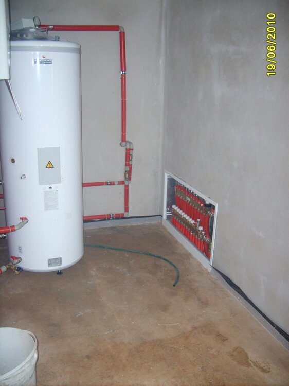

Castaway 20.06.2010 20:23 Zgłoś naruszenie Udostępnij Napisano 20 Czerwca 2010 Tak to wygląda u mnie Cytuj Odnośnik do komentarza https://forum.murator.pl/topic/144410-umieszczenie-skrzynki-na-rozdzielacze/#findComment-4166168 Udostępnij na innych stronach Więcej opcji udostępniania
