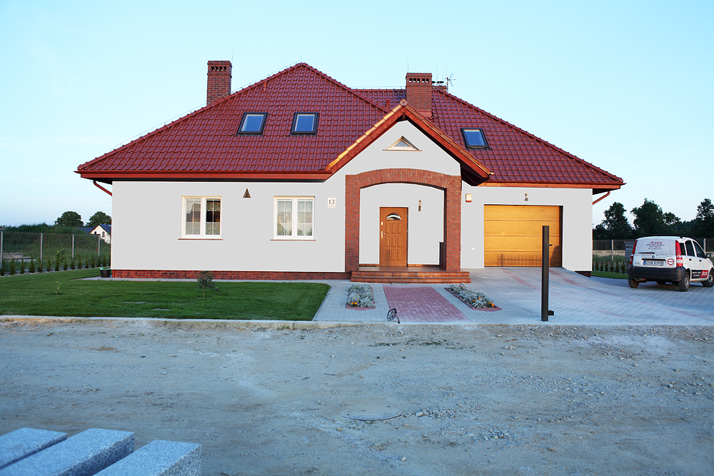

Pyxis 26.07.2013 15:14 Zgłoś naruszenie Udostępnij Napisano 26 Lipca 2013 (edytowane) Caparol: tak jak wspomniales - na allegro,moja oferta: Witaj. No wlasnie namierzylem Cie na Allegro w temacie Caparola. Skojarzylem po avatarze. Jak juz mam fachowca-praktyka z duza wiedza, to glupio byloby nie zasiegnac porady. Mam okolo 200m2 elewacji. Sciana z suporexu 36cm. Przyklejony i zakolkowany styropian 10cm. Na to siatka z klejem i grunt (taki bialy gesty jak by z drobinkami czegos - nazwy nie pomne). W tym stanie stoi to juz prawie rok. Przymierzam sie do polozenia tylku. Myslalem o Caparolu. Kolor na razie w fazie rozwazan ("wizualizacje" ponizej). Poradz co do wyboru rodzaju tynku. http://www.szkut.com/dom/DomElewacja.jpg http://www.szkut.com/dom/DomElewacja2.jpg http://www.szkut.com/dom/DomElewacja3.jpg http://www.szkut.com/dom/DomElewacja4.jpg http://www.szkut.com/dom/DomElewacja5.jpg Edytowane 26 Lipca 2013 przez Pyxis Cytuj Odnośnik do komentarza https://forum.murator.pl/topic/144610-tynk-silikonowy-jakiej-firmy/page/10/#findComment-6024193 Udostępnij na innych stronach Więcej opcji udostępniania
forest1989 26.07.2013 16:15 Zgłoś naruszenie Udostępnij Napisano 26 Lipca 2013 Pyxis da rade gdzieś na necie znaleźć program CAPAROLA do wizualizacji ?? pisze tu bo nie odpisujesz na PW. A widzę, że cały czas jesteś. Cytuj Odnośnik do komentarza https://forum.murator.pl/topic/144610-tynk-silikonowy-jakiej-firmy/page/10/#findComment-6024232 Udostępnij na innych stronach Więcej opcji udostępniania
Pyxis 26.07.2013 16:23 Zgłoś naruszenie Udostępnij Napisano 26 Lipca 2013 A jechalem z firmy do domu i jam forum zostawione na 2 kompach, to widzi mnie online. Niestety nie uzywalem jakiegos specjalnego programu. Wczytalem fotke do PhotoShopa, nalozylem maske na czesci tynkowane domu i pokrywalem sobie kolorami. Mozna je zmieniac plynnie, wiec od razu widac efekt i mozna cos niby wybrac. Cytuj Odnośnik do komentarza https://forum.murator.pl/topic/144610-tynk-silikonowy-jakiej-firmy/page/10/#findComment-6024240 Udostępnij na innych stronach Więcej opcji udostępniania
