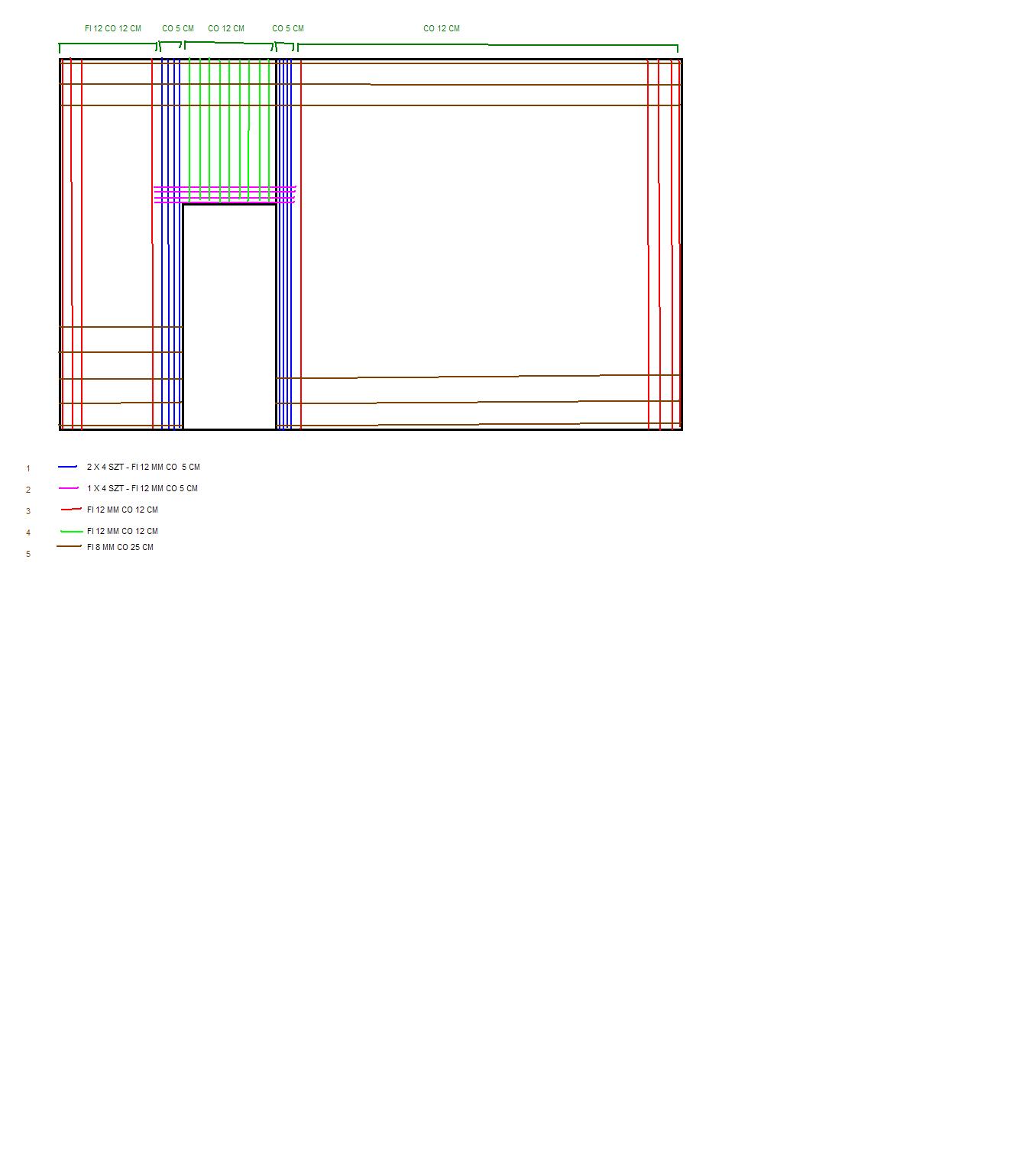

Zbigniew100 27.06.2010 11:16 Zgłoś naruszenie Udostępnij Napisano 27 Czerwca 2010 Witam Zeby byc w zgodzie z PB to powinieneś na to miec projekt i dokonać zgloszenia. j.w. Proponuję zrobić strop za jednym razem na całości. Propozycja zbrojenia Pręty układać w kolejności 1,2,3,4,5, Beton B 20 płyta grubości 15 cm. Należy zadbać o solidne podparcie stropu na ścianach nośnych , zewnętrznych. Scianki wewnętrzne podnieść po wykonaniu stropu. Strop od spodu wytynkować tynkiem cementowo -wapiennym. Ocieplenie tymczasowe od góry wełną drubości minim 20 cm . Ta wełn przyda się później do ocieplenia połoci dachowej. Na strop później pójdzie 5 cm stryropianu pod wylewki / 100/ i 5 cm wylewki cementowej , najlepiej zbrojonej siatką do wylewek. Do betonowania beton gotowy i pompa do podawania betonu , trzeba miejscami rozebrac pokrycie dach. Powodzenia. Cytuj Odnośnik do komentarza https://forum.murator.pl/topic/144768-remont-wymiana-krzywego-i-s%C5%82abego-sufitu/#findComment-4175396 Udostępnij na innych stronach Więcej opcji udostępniania

Zbigniew100 28.06.2010 05:16 Zgłoś naruszenie Udostępnij Napisano 28 Czerwca 2010 [ Zbigniew100 - jakoś ostatnio mam to nieszczęście, że napotykam się na Twoje wpisy. Nie wiem czy to dlatego że udzielasz się na wszystkich możliwych wątkach. Mam prośbę- jak czegoś nie wiesz NIE ZGADUJ. To że podajesz jakieś maziaje (za które student 2 roku wyleciałby na kopach za drzwi) i jeszcze masz czelność nazywać je rysunkiem zbrojenia, to już nie jest śmieszne ale niebezpieczne. Jesteś KOMPLETNYM IGNORANTEM w sprawach konstrukcji, co zresztą widać po tym szkicu na którym jest co najmniej 5 dużych błędów, i lepiej żebyś się w tych sprawach nie wypowiadał. Ja wiem że to forum ma tę głupią cechę, że przyznaje punkty za ilość postów a nie ich jakość, ale naprawdę kiedyś jeszcze zrobisz sobie albo komuś krzywdę. Inżynieria budowlana nie jest sprawą dla laików (żeby nie powiedzieć dosadniej). Ja wiem, że dla kogoś z boku to tylko jakieś druty zalane szarą papką. Ale żeby wiedzieć jak je położyć trzeba mieć trochę wiedzy, i to zdobytej właściwie a nie czytając forum, albo doświadczenia- jak zaszalujesz, zazbroisz i wylejesz 20 stropów wg projektu, to 21 może uda Ci się zrobić prawidłowo z głowy, o ile będziesz uważnie czytał rysunki i zwracał uwagę na każdy detal. http://smileys.smileycentral.com/cat/36/36_20_7.gif Cytuj Odnośnik do komentarza https://forum.murator.pl/topic/144768-remont-wymiana-krzywego-i-s%C5%82abego-sufitu/#findComment-4176171 Udostępnij na innych stronach Więcej opcji udostępniania
