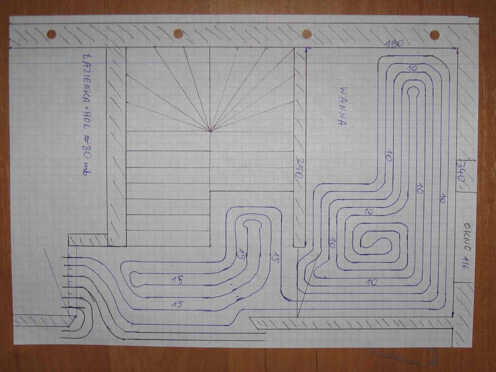

AREK_BL 27.06.2010 19:20 Zgłoś naruszenie Udostępnij Napisano 27 Czerwca 2010 (edytowane) Proszę o opinie na temat sposobu rozprowadzenia rur grzejnych ogrzewania podłogowego przedstawionego na rysunkach poniżej. Mam problem z tymi strefami brzegowymi, czy są wystarczające. Co sądzicie o takich rozstawach/odstępach między nimi. Boje się również o te długości pętli, czy aby nie za długie (ta 120m), oraz czy nie za duża różnica długości miedzy nimi. Będę naprawdę bardzo wdzięczny za każda opinie na ich temat. Dziękuję i Pozdrawiam. Edytowane 27 Czerwca 2010 przez AREK_BL Cytuj Odnośnik do komentarza https://forum.murator.pl/topic/144822-schematy-ogrzewanie-pod%C5%82ogowe/ Udostępnij na innych stronach Więcej opcji udostępniania
Piotr G 28.06.2010 07:53 Zgłoś naruszenie Udostępnij Napisano 28 Czerwca 2010 Moim zdaniem jest ok - kup rozdzielacz z rotametrami to bez problemu różniece na długościach wyregulujesz - najkrótszy jest łazienkowy więc nawet jak będzie mocniej grzał to nic się nie stanie w łazience zawsze powinno być cieplej Piotr Cytuj Odnośnik do komentarza https://forum.murator.pl/topic/144822-schematy-ogrzewanie-pod%C5%82ogowe/#findComment-4176308 Udostępnij na innych stronach Więcej opcji udostępniania
AREK_BL 28.06.2010 14:45 Autor Zgłoś naruszenie Udostępnij Napisano 28 Czerwca 2010 Rozdzielacz już kupiony i zamontowany A co powiesz odnośnie tej pętli 120m, nie będzie za dużych oporów przepływu? Może mógłbym zrezygnować z tej strefy brzegowej przy ścianie zew, a zostawić tylko tą pod oknem? Co wy na to? Cytuj Odnośnik do komentarza https://forum.murator.pl/topic/144822-schematy-ogrzewanie-pod%C5%82ogowe/#findComment-4176870 Udostępnij na innych stronach Więcej opcji udostępniania
Piotr G 29.06.2010 09:01 Zgłoś naruszenie Udostępnij Napisano 29 Czerwca 2010 jeżeli jest to okno balkonowe to warto strefę brzegową mieć przy ścianie można odpuśćić im mniejsze opory tym lepiej. Piotr Cytuj Odnośnik do komentarza https://forum.murator.pl/topic/144822-schematy-ogrzewanie-pod%C5%82ogowe/#findComment-4177862 Udostępnij na innych stronach Więcej opcji udostępniania
