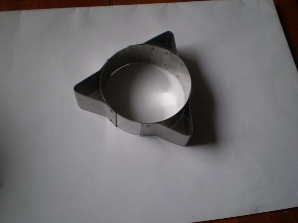

Gość Konto usunięte_12* 23.11.2011 21:34 Zgłoś naruszenie Udostępnij Napisano 23 Listopada 2011 (edytowane) Sobieradku - dzięki za konstruktywne wskazówki - no i tresowanego węża Przesyłam fotkę wspomnianej powyżej (#25) wkładki dystansowej (własnego pomysłu ) do okrągłej rury zewnętrznej (doprowadzającej powietrze) nakładanej na wewnętrzną rurę spalinową, którą (które) wykonała mi niedawno blacharnia z odpadów blachy "kwasówki": Edytowane 27 Listopada 2011 przez Konto usunięte_12* Cytuj Odnośnik do komentarza https://forum.murator.pl/topic/144844-jaki-komin-do-pieca-gazowego-kondensacyjnego/page/2/#findComment-4988687 Udostępnij na innych stronach Więcej opcji udostępniania
pstaszek 29.11.2011 07:51 Zgłoś naruszenie Udostępnij Napisano 29 Listopada 2011 Przesyłam fotkę wspomnianej powyżej (#25) wkładki dystansowej (własnego pomysłu ) do okrągłej rury zewnętrznej (doprowadzającej powietrze) nakładanej na wewnętrzną rurę spalinową, którą (które) wykonała mi niedawno blacharnia z odpadów blachy "kwasówki": Można tez skorzystać z gotowych rozwiązań. Załączam zdjęcie takiej obejmy dystansowej (stabilizatora) oraz piktogram jak wygląda po montażu w kominie (szachcie). Zaletą jej jest to, że jest elastyczna. Cytuj Odnośnik do komentarza https://forum.murator.pl/topic/144844-jaki-komin-do-pieca-gazowego-kondensacyjnego/page/2/#findComment-4998128 Udostępnij na innych stronach Więcej opcji udostępniania
Gość Konto usunięte_12* 29.11.2011 18:28 Zgłoś naruszenie Udostępnij Napisano 29 Listopada 2011 Zaletą jej jest to, że jest elastyczna. No, nie wiem, czy to zaleta(?) Metalowa wkładka jest sztywniejsza, przez co zapewni koncentryczne położenie rury spalinowej (tak ważne dla dodatkowego odzysku ciepła). Czy pokazany przez ciebie system jest wykonany całkowicie z tworzywa? Cytuj Odnośnik do komentarza https://forum.murator.pl/topic/144844-jaki-komin-do-pieca-gazowego-kondensacyjnego/page/2/#findComment-4999329 Udostępnij na innych stronach Więcej opcji udostępniania
