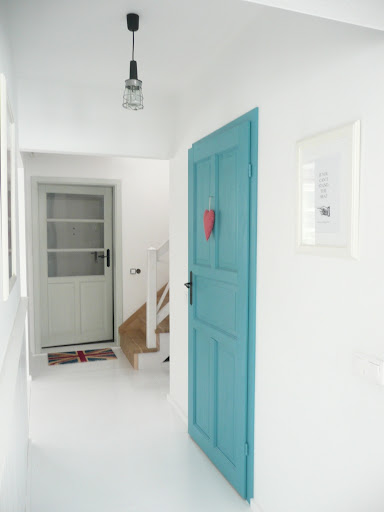

Miszaki 26.12.2012 19:51 Zgłoś naruszenie Udostępnij Napisano 26 Grudnia 2012 Piszecie o deskach dębowych. Można podłogę wykończyć z desek sosnowych/świerkowych? Jak się to ma do desek dębowych? My mamy deski sosnowe o grubości 28mm, na szerokość 140mm, a długość przez całe pomieszczenie. Mieliśmy wylewki, na to położyliśmy legary. Robiliśmy to sami. Wyszło tak jak sobie wymarzyliśmy, deski pomalowaliśmy na kryjącą biel, bo całość domu wykończyliśmy w stylu nieco skandynawskim. Nic się nie wykrzywia, nie podnosi, wilgotność w domu mamy ok 30%. Poniżej zdjęcia naszych wnętrz. Gdzieniegdzie są szpary, ale akurat chcieliśmy, by się pojawiły: Cytuj Odnośnik do komentarza Udostępnij na innych stronach Więcej opcji udostępniania
ramuh 26.12.2012 20:38 Zgłoś naruszenie Udostępnij Napisano 26 Grudnia 2012 Miszaki bardzo ładne wnetrza ale co do tej wilgotnosci 30% to troche mało . napewno tyle macie?? przeciez tyle to nawet dla zdrowia jest bardzo zle . optymalne to przedzial od 40 do60 ( rozne zrodla roznie podaja ) Cytuj Odnośnik do komentarza Udostępnij na innych stronach Więcej opcji udostępniania
