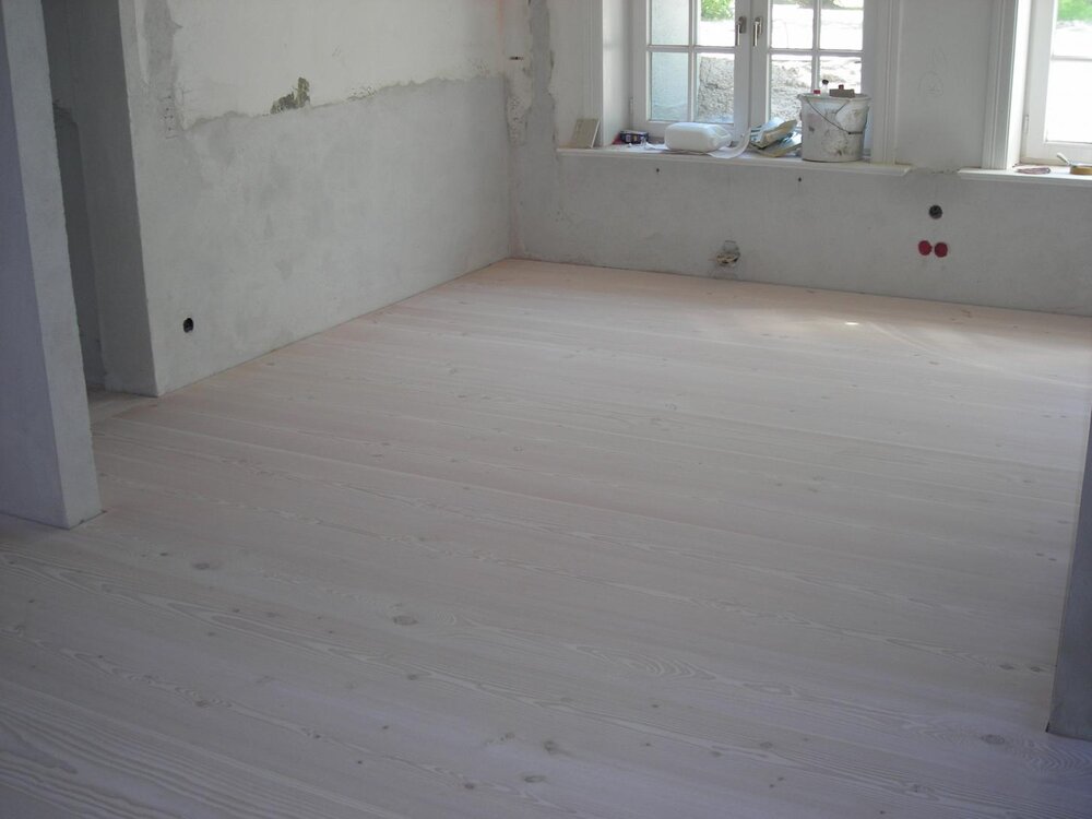

spt 27.10.2013 11:44 Zgłoś naruszenie Udostępnij Napisano 27 Października 2013 Podłogi sosnowe z naszych realizacji Cytuj Odnośnik do komentarza Udostępnij na innych stronach Więcej opcji udostępniania
