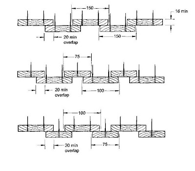

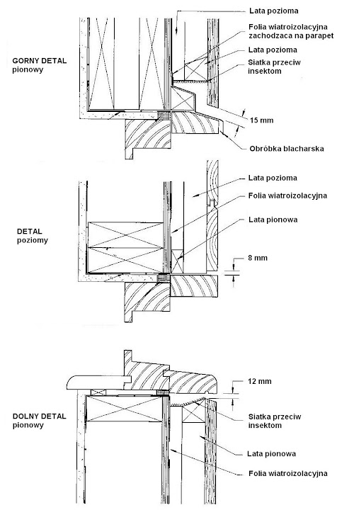

anula05 12.03.2011 13:47 Autor Zgłoś naruszenie Udostępnij Napisano 12 Marca 2011 Zastanawiam się jeszcze nad typem montażu elewacji... Architekt i wykonawca proponują montaż ażurowy - wtedy pomiędzy deskami zachowuje się szczeliny, dość spore, w ten sposób elewacja jest wentylowana. Widać to tu:http://elewacjedrewniane.gothart.eu//images/rsgallery/display/IMG_0040.JPG.jpghttp://elewacjedrewniane.gothart.eu//images/rsgallery/display/IMG_0052.JPG.jpghttp://elewacjedrewniane.gothart.eu//images/rsgallery/display/P1010014.JPG.jpghttp://elewacjedrewniane.gothart.eu//images/rsgallery/display/resized_ZD105288.jpg.jpg Klasyczny montaż to metoda pióro-wpust:http://www.bhi-skladydrzewne.pl/foto/A78C6C9B-0B52-401C-A67B-98991E94C3EE.JPEGhttp://www.marketeo.pl/photoOffer/big/457857_big.jpg Przy ułożeniu poziomym, ryzyko dostawania się wody pod deski jest dużo mniejsze niż w pionie. Boję się trochę tych szczelin. Wyczytałam, że przy takim ułożeniu zaleca się metodę "deska na deskę", czyli w te szczeliny pod deskami wchodzi kolejna deska:http://2.bp.blogspot.com/_p8bZpU6dbAI/S3mhCqLT8VI/AAAAAAAAAR4/ay9UR2k6-3c/s400/d05.jpg Czy ktoś ma może jakieś doświadczenie w tym temacie?Salik, Ty zdaje się badałeś temat, jeśli coś wiesz, napisz pls. Cytuj Odnośnik do komentarza Udostępnij na innych stronach Więcej opcji udostępniania

anula05 13.03.2011 19:38 Autor Zgłoś naruszenie Udostępnij Napisano 13 Marca 2011 I słów klika o elewacji drewnianej ułożonej w pionie, deski ze szczelinami. Wykonawca poinformował mnie, że minimalna odległość między deskami to 0,5 cm (to dla Ciebie info salik) Nawiązałam kontakt z niezależnym inżynierem-pasjonatą i otrzymałam takie informacje: Nie ma żadnej różnicy czy drewno jest zamocowane ze szparami czy też bez ponieważ i tak będzie po nim ciekła woda. Dlatego używa się pustki powietrznej za drewnem żeby wentylować deski od tyłu i to w zupełności wystarczy. W przypadku mocowania pionowego ze szczelinami, należy zwrócić szczególną uwagę na listwy mocujące (deski poziome do których przykręcana będzie elewacja), ponieważ to na nich będzie się zbierała woda podczas deszczu wiec górna powierzchnia powinna mieć ściętą krawędz aby woda spadała na dół. Równeż obróbka blacharska na dole pod deskami musi być wykonana szczelnie tak zęby odprowadzić wodę na zewnątrz. Ważniejszą sprawą od samych desek jest folia wiatrowa. Trzeba dobrać ją odpowiednio - musi być odporna na działanie słońca. Z drewnem nie powinno się nic dziać, jeżeli jest odpowiednio wentylowane i będzie sobie wysychało i będzie zaimpregnowane). Wiele ciekawych informacji tutaj: http://projekt-wd.blogspot.com/2010/02/elewacja-drewniana-detale-bez-bedow.html Mam też kontakt do właściciela budynku z takową (szczelinową) elewacją z meranti - jutro będę dzwonić. Cytuj Odnośnik do komentarza Udostępnij na innych stronach Więcej opcji udostępniania
