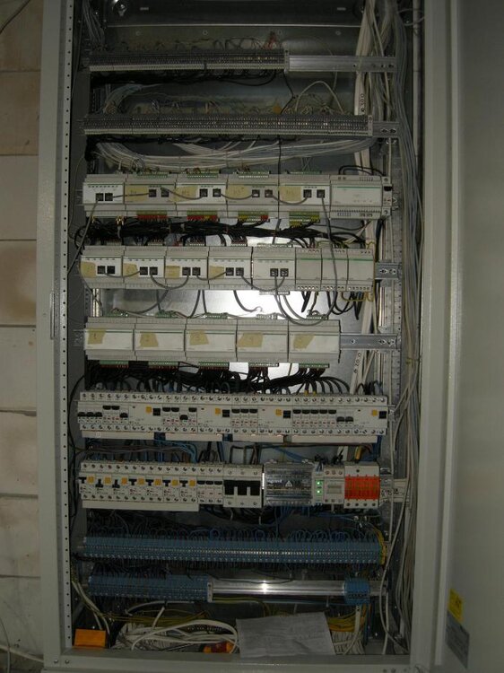

Ryska1719503950 07.10.2010 21:32 Autor Zgłoś naruszenie Udostępnij Napisano 7 Października 2010 Rozdzielnica już stoi, jeszcze z wykonawcą nie rozliczyłam się, postaram się wieczorem wkleić zdjęcie tej naszej szafy, może ktoś z Was wyceni ją wirtualnie ? Trochę wieczorów minęło... Tak wygląda moja rozdzielnica. I pytanie ile takie coś może kosztować (dalej nie rozliczyłam się z wykonawcą)? Cytuj Odnośnik do komentarza https://forum.murator.pl/topic/145126-rozdzielnica/page/2/#findComment-4315475 Udostępnij na innych stronach Więcej opcji udostępniania
wojgoc 07.10.2010 21:46 Zgłoś naruszenie Udostępnij Napisano 7 Października 2010 Trochę wieczorów minęło... Tak wygląda moja rozdzielnica. I pytanie ile takie coś może kosztować (dalej nie rozliczyłam się z wykonawcą)? [ATTACH=CONFIG]26069[/ATTACH] a wejdz sobie np. http://www.elektrokram.pl i zobacz ile taka Twoja szafeczka u nich kosztuje. Cytuj Odnośnik do komentarza https://forum.murator.pl/topic/145126-rozdzielnica/page/2/#findComment-4315489 Udostępnij na innych stronach Więcej opcji udostępniania
CityMatic 08.10.2010 05:11 Zgłoś naruszenie Udostępnij Napisano 8 Października 2010 Trochę wieczorów minęło... Tak wygląda moja rozdzielnica. I pytanie ile takie coś może kosztować (dalej nie rozliczyłam się z wykonawcą)? [ATTACH=CONFIG]26069[/ATTACH] Jeśli dobrze widzę to taki osprzęt rozdzielnicy nie jest typowym osprzętem - cała góra to układy sterowania modułowe i to może robić swoją cenę, może kosztować dużo. Cytuj Odnośnik do komentarza https://forum.murator.pl/topic/145126-rozdzielnica/page/2/#findComment-4315558 Udostępnij na innych stronach Więcej opcji udostępniania
Ryska1719503950 08.10.2010 06:11 Autor Zgłoś naruszenie Udostępnij Napisano 8 Października 2010 Góra nie ważna bo góra to oddzielna sprawa z innym wykonawcą. Chodzi mi o dół. Cytuj Odnośnik do komentarza https://forum.murator.pl/topic/145126-rozdzielnica/page/2/#findComment-4315595 Udostępnij na innych stronach Więcej opcji udostępniania
Ryska1719503950 08.10.2010 06:26 Autor Zgłoś naruszenie Udostępnij Napisano 8 Października 2010 a wejdz sobie np. www.elektrokram.pl i zobacz ile taka Twoja szafeczka u nich kosztuje. Wydaje mi się ze to taka, ale nie jestem pewna http://www.elektrokram.pl/product_info.php?cPath=22_146&products_id=2942 1) szafa 811,65 brutto Cytuj Odnośnik do komentarza https://forum.murator.pl/topic/145126-rozdzielnica/page/2/#findComment-4315617 Udostępnij na innych stronach Więcej opcji udostępniania
Wakmen 08.10.2010 06:28 Zgłoś naruszenie Udostępnij Napisano 8 Października 2010 Góra nie ważna bo góra to oddzielna sprawa z innym wykonawcą. Chodzi mi o dół. To może powiedz które rzędy od dołu mają być wycenione. Powiększenie nie jest zbyt duże ale po kształcie można już sporo wywnioskować. Cytuj Odnośnik do komentarza https://forum.murator.pl/topic/145126-rozdzielnica/page/2/#findComment-4315622 Udostępnij na innych stronach Więcej opcji udostępniania
Ryska1719503950 08.10.2010 06:37 Autor Zgłoś naruszenie Udostępnij Napisano 8 Października 2010 Cztery rzędy od dołu i dwa górne. Cytuj Odnośnik do komentarza https://forum.murator.pl/topic/145126-rozdzielnica/page/2/#findComment-4315636 Udostępnij na innych stronach Więcej opcji udostępniania
robertsz 08.10.2010 06:58 Zgłoś naruszenie Udostępnij Napisano 8 Października 2010 Trochę wieczorów minęło... Tak wygląda moja rozdzielnica. I pytanie ile takie coś może kosztować (dalej nie rozliczyłam się z wykonawcą)? [ATTACH=CONFIG]26069[/ATTACH] Lepiej dmuchaj i chuchaj na wykonawce, żeby żył 100lat. Przy takim bałaganie w rozdzielnicy tylko On się połapie co do czego jest. Choć i w to wątpie, że się połapie za kilka lat. Albo wykonawca się rozpędził, albo Ty miałaś "życzenia" fakt jest faktem, że to wygląda "prawie jak inteligentny dom". To "prawie" może tyle kosztować.... Cytuj Odnośnik do komentarza https://forum.murator.pl/topic/145126-rozdzielnica/page/2/#findComment-4315659 Udostępnij na innych stronach Więcej opcji udostępniania

Ryska1719503950 08.10.2010 07:05 Autor Zgłoś naruszenie Udostępnij Napisano 8 Października 2010 Lepiej dmuchaj i chuchaj na wykonawce, żeby żył 100lat. Przy takim bałaganie w rozdzielnicy tylko On się połapie co do czego jest. Choć i w to wątpie, że się połapie za kilka lat. Albo wykonawca się rozpędził, albo Ty miałaś "życzenia" fakt jest faktem, że to wygląda "prawie jak inteligentny dom". To "prawie" może tyle kosztować.... To ma być "prawie jak inteligentny dom" ale ta część środkowa rozdzielnicy ( 5,6 i 7 rząd w szafie licząc od dołu ) - pełni rolę inteligentną i z tym się zgodzę, to kosztowało i jestem świadoma tego. Chodzi mi o resztę "flaków" rozdzielnicy. Cytuj Odnośnik do komentarza https://forum.murator.pl/topic/145126-rozdzielnica/page/2/#findComment-4315667 Udostępnij na innych stronach Więcej opcji udostępniania

CityMatic 08.10.2010 09:36 Zgłoś naruszenie Udostępnij Napisano 8 Października 2010 Chodzi mi o resztę "flaków" rozdzielnicy. Na fotce widać 7szt. różnicowo - prądowych 1 fazowych i 4szt ,3-fazowe, wyłącznik tytan(270,-) przepięciówka, przekaźniki bistabilne i nadmiarowo prądowe, listwy, ....tak na szybko ok 4kzł ze skrzynką i za osprzęt. Cytuj Odnośnik do komentarza https://forum.murator.pl/topic/145126-rozdzielnica/page/2/#findComment-4315894 Udostępnij na innych stronach Więcej opcji udostępniania
Ryska1719503950 08.10.2010 11:02 Autor Zgłoś naruszenie Udostępnij Napisano 8 Października 2010 O, to już coś bardziej konkretnego - dzięki Coś mi się zdaje że ja jako kompletny laik prądowy usiądę i spiszę dokładnie to tam mieści się w tej szafie (symbole) i w jakich ilościach. Wtedy będzie łatwiej wycenić szafunie. Cytuj Odnośnik do komentarza https://forum.murator.pl/topic/145126-rozdzielnica/page/2/#findComment-4316027 Udostępnij na innych stronach Więcej opcji udostępniania

marcin_cinas 08.10.2010 15:45 Zgłoś naruszenie Udostępnij Napisano 8 Października 2010 Ja elektrykiem nie jestem ale jestem na podobnym etapie i troche w cenach tych rzeczy sie orientowalem. Nie wszystko jestem w stanie ocenic co to jest ale wiekszość jestem w stanie wycenic. Koszt bez szafki oceniam na ponad 2tys a max 3tys, sporo różnicówek i zwykłych S-ek, wyłączniki nadpradowe z modulem rożnicowym, lampki kontrolne troche tego jest. Z szybkich wyliczen wychodzi ze masz nie 10 obwodów a 27. Teraz przybliżone koszty S-ka= ~10 zł , różnicówka= ~100zł, wyłączniki nadpradowe z modulem rożnicowym= ~80zł oczywiście sztuka, rozłącznik główny=~200zł, ochronnik niewidze jaki tu jest ale jak B+C to = ~450zł to tyle jak dasz dokladniejsze zdjecie to powiem dokladniej co i jak. Cytuj Odnośnik do komentarza https://forum.murator.pl/topic/145126-rozdzielnica/page/2/#findComment-4316312 Udostępnij na innych stronach Więcej opcji udostępniania
