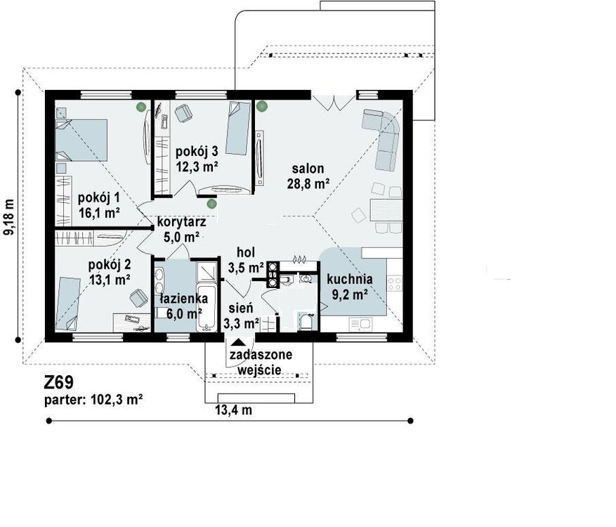

Posio_GTi 03.02.2011 23:13 Zgłoś naruszenie Udostępnij Napisano 3 Lutego 2011 Witam serdecznie. Wreszcie znaleźliśmy jakieś zdjęcia z realizacji za co z góry DZIĘKUJĘ Obeliksss'ow i!!! Prosząc oczywiście o następne!!! My z żoną również prowadzimy burzę mózgów odnośnie projektu domu i Z69 jest bardzo ciekawy. Wiadomo każdy chce wybrać jak najlepszy dla siebie i przede wszystkim PRAKTYCZNY projekt !!! Zauważyłem, że kilku osobom nie podoba się WC w salonie - jak i nam - ale można coś z tym zrobić. Dodaję przerobione na szybko trzy projekty w Paint'cie. 1. WC zamiast PG 2. WC wyrównane i obrócone 3. WC wyrównane i obrócone + większa łazienka Proszę o komentarze i propozycje. Cytuj Odnośnik do komentarza Udostępnij na innych stronach Więcej opcji udostępniania
Posio_GTi 04.02.2011 22:40 Zgłoś naruszenie Udostępnij Napisano 4 Lutego 2011 Witam ponownie. Dodam kolejny pomysł projektu Z69 z zamianą łazienki i pokoju. Pozdrawiam Cytuj Odnośnik do komentarza Udostępnij na innych stronach Więcej opcji udostępniania

kieta 09.02.2011 20:44 Zgłoś naruszenie Udostępnij Napisano 9 Lutego 2011 witam, fajnie, że są zdjęcia i pomysły na zagospodarowanie wnętrza togo domku... my również planujemy zakup tego projektu, przesyłam fotkę (mam nadzieję, że się podłączy) z naszym pomysłem na układ, ciekawe co Wy na to? czekam na kolejne foty, my chcemy ruszyć już niedługo... pozdrawiam Cytuj Odnośnik do komentarza Udostępnij na innych stronach Więcej opcji udostępniania
Posio_GTi 12.02.2011 12:23 Zgłoś naruszenie Udostępnij Napisano 12 Lutego 2011 witam, fajnie, że są zdjęcia i pomysły na zagospodarowanie wnętrza togo domku... my również planujemy zakup tego projektu, przesyłam fotkę (mam nadzieję, że się podłączy) z naszym pomysłem na układ, ciekawe co Wy na to? czekam na kolejne foty, my chcemy ruszyć już niedługo... pozdrawiam Witaj. Ciekawy pomysł z sypialnia i osobną łazienką - tak po amerykańsku - jednakże trochę małe te łazienki wyjdą - przynajmniej jak dla nas. W jednym mieszkaniu mamy dużą łazienkę to jest super, natomiast obecnie tu gdzie mieszkamy jest mała około 3m2 czyli tak jak Pani narysowała takie dwie. Szczerze to trochę mało. Również dobry pomysł to wydzielona garderoba. Także osobne wejście do P.G. z holu - ciągle mi żona o tym mówi, ale the best pomysł to właśnie szafa/spiżarka z kuchni wydzielona z P.G. - bardzo dobry pomysł - żonie się spodobał Zaraz dodam zmiany jakie ja bym wprowadził do tego Pani projektu, ponieważ warto rozmawiać i dzielić się pomysłami. Zachęcam innych do dyskusji Cytuj Odnośnik do komentarza Udostępnij na innych stronach Więcej opcji udostępniania
Posio_GTi 12.02.2011 14:13 Zgłoś naruszenie Udostępnij Napisano 12 Lutego 2011 Dodaję przerobiony projekt Kiety: Łazienki w miejsce dużego pokoju - są widne - każda ma okno i przede wszystkim większe Większy hol i od razu szafa wnękowa w wejściu - bardziej wygodnie Zapraszam jeszcze raz wszystkich do dyskusji Cytuj Odnośnik do komentarza Udostępnij na innych stronach Więcej opcji udostępniania
kieta 12.02.2011 21:10 Zgłoś naruszenie Udostępnij Napisano 12 Lutego 2011 Witam, Dzięki "Posio_GTi" za rozwinięcie tematu i "dyskusję"... Jak dla mnie i żony łazienki są wystarczające wyjdą po ok 4m (2,3x1, można je jeszcze zwiekszyć kosztem pokoju do 2,5, w końcu w łazienkach się zbyt długo nie przesiaduje, a w sypialni się tylko śpi... hehehe Wracając do tematu holu i szafy zaraz za drzwiami wejściowymi, to też się nad tym zastanawialiśmy, ale wydaje się nam, że może tam być za zimno, wtedy ubrania w szafie też będą wychłodzone, a to nie będzie zbyt komfortowe. W nszym wariancie są za drugimi drzwiami, a tam już będzie cieplutko Z niecierpliwością czekamy na foty, które obiecał "obeliksss", naprawdę fajny domek, ciekawe gdzie budujecie (może być na prv). Pozdrawiamy Wszystkich serdecznie. Cytuj Odnośnik do komentarza Udostępnij na innych stronach Więcej opcji udostępniania

kieta 15.02.2011 20:04 Zgłoś naruszenie Udostępnij Napisano 15 Lutego 2011 Cześć, Na początek to pomysł Posio_GTi z odwiedzinami Obeliksssa mi się podoba i mojej zonie również...hehehe No domek nie jest duży, ale z drugiej strony powinien być tani w budowie i ekspoloatacji (mam nadzieję), może Obeliksss nam coś powie na ten temat... W naszym pomyśle PG to w zasadzie "kotłownia", wg rys. szczegółowego ma 150cm szerokości i 211cm długości, przesunięcie ściany w stronę kuchni spowoduje, że może dojść ok 40cm, a wydłużenie w stronę salonu planujemy o ok 100cm, czyli wyjdzie już całkiem niezły "kwadrat" 190x311. Znaleźliśmy też kawałek miejsca na garderobę, a w łazience, która będzie ogólno dostępna postawimy też pralkę, więc temat wydaje się opanowany. Zdajemy sobie sptawę, że cudów nie będzie, ale z drugiej strony teraz mamy 50m2 w bloku, więc co tu porównywać... My mamy działkę szeroką na 27m, więc jest miejsce z boku na garaż albo nawet dwa, przy założeniu odbicia lustrzanego po prawej stronie będą pokoje, a tam od szczytu nie ma okien, więc nam pasuje... ale najpierw skupiamy się na domku. ale się rozpisałem pozdrawiam Cytuj Odnośnik do komentarza Udostępnij na innych stronach Więcej opcji udostępniania
