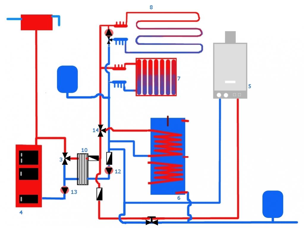

starykot 13.10.2010 09:37 Zgłoś naruszenie Udostępnij Napisano 13 Października 2010 Ha! Zabawne. Właśńie zaczepiałem majkiego na jego komentarzach do dziennika budowy o schemat, i juz wiem skąd go wcześniej widziałem .. stąd . Co do połaczenia dwóch kotłów, stałopalnego i gazowego, to ja ten temat wałkuje od roku. Nie potrzeba soprzegla hydraulicznego (je stosuje sie w bardzo duzych systemach) nie potrzeba dwuwezownicowego boilera (choc ja taki kupuje ale ze względu na planowane solary). Można to zrobic na zaworach, ale mozna to obsłuzyć bardzo prosta automatyką, na kilku przekaźnikach i z prostym sterownikiem Auraton 1111 który kosztuje około 100 zł. Na dzień dzisiejszy mój pomysł wyglada jak na załączonym obrazku. Automatyka jest obsłuzona elektrozaworami 3D, które w zalezności od sterowania przełączają co trzeba. Czójnik temperatury na boilerze przełącza zawór 3D by piece grzały wodę a nie C.O. gdy wygasnie piec staklopalny to sterownik wylączy pompy od pieca po obu stronach wymiennika, przełączy zawór 3D od pieca gazowego i prace przejmie gazowy. Zawory zwrotne zabezpieczają system przez popłynieciem wody nie w ta strone co trzeba. Cytuj Odnośnik do komentarza https://forum.murator.pl/topic/145448-dwa-piece-gaz-i-paliwo-sta%C5%82e-i-jeden-zasobnik/#findComment-4322368 Udostępnij na innych stronach Więcej opcji udostępniania

starykot 13.10.2010 14:30 Zgłoś naruszenie Udostępnij Napisano 13 Października 2010 Pozwalać może i pozwala, ale mało ktory piec jest do tego przystosowany, i jest cały szereg innych kosztownych wymagań. moim zdaniem jednak lepiej połączyć mały otwarty układ od pieca stałopalnego z reszta instalacji zamknietej wymiennikiem i spac spokojnie. Swoja drogą Piczman, obejżałem sobie twój dziennik budowy, a w szczególnści GWC, reku i buforek i podoba mi się. Mógłbyś (chyba że już to zrobiłeś) poświęcic samej tej instalacji jakiś ciekawy wątek do przyklejenia na forum, bo to bardzo ciekawy temat. Ja też mam pewne zakusy na bufor, ale jako drugi etap instalacji, po pierwszym zmierzeniu się z nadwyżkami (cz w ogóle takowe będe miał. Poza tym ja mam sporo zwykłych kaloryferów oprócz podłogowki, więc już efekt nie ten sam. Tak czy siak rispekt kot. Cytuj Odnośnik do komentarza https://forum.murator.pl/topic/145448-dwa-piece-gaz-i-paliwo-sta%C5%82e-i-jeden-zasobnik/#findComment-4322869 Udostępnij na innych stronach Więcej opcji udostępniania
