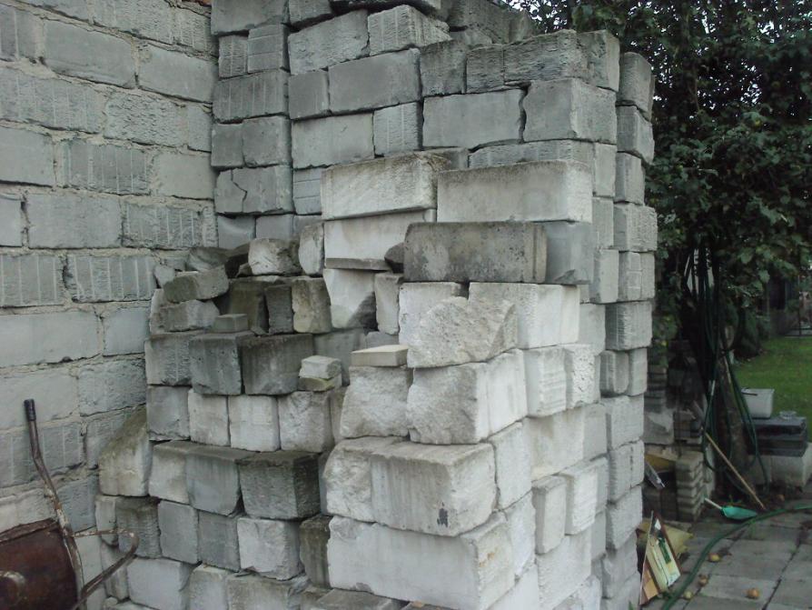

Gustaw Fijak 31.07.2010 18:16 Zgłoś naruszenie Udostępnij Napisano 31 Lipca 2010 material stoi pod chmurka i jak widac jest pomieszany szary oraz bialy, bialy wyglada jeszcze niczego sobie szary widac na zdj pozostawia wiele do zyczenia.Z tym ze to ma byc garaz bez specjalnego przeznaczenia czyli samochod i kilka narzedzi gdy sie to ociepli i zrobi tynk wewnetrzny nie bedzie widac co i z czego nbylo budowane.Prosze o opinie. Cytuj Odnośnik do komentarza https://forum.murator.pl/topic/145483-wietrzej%C4%85cy-suporeks-pomocy/#findComment-4218926 Udostępnij na innych stronach Więcej opcji udostępniania

sacha 03.08.2010 19:22 Zgłoś naruszenie Udostępnij Napisano 3 Sierpnia 2010 czyli co nie zawracac sobie glowy tym i szukac nowgo materialu czy da sie go uratowac i wykorzystac? Z tego co widzę jest to wymiar 25x25 i na garaż to Full Wypas - śmiało murować. Cytuj Odnośnik do komentarza https://forum.murator.pl/topic/145483-wietrzej%C4%85cy-suporeks-pomocy/#findComment-4222695 Udostępnij na innych stronach Więcej opcji udostępniania

Gustaw Fijak 09.08.2010 14:43 Zgłoś naruszenie Udostępnij Napisano 9 Sierpnia 2010 swoja droga, na co murowac? chyba zaprawa w tym przypadku bardziej sluszna z racji uszkodzenia i nietrzymania kątów! Cytuj Odnośnik do komentarza https://forum.murator.pl/topic/145483-wietrzej%C4%85cy-suporeks-pomocy/#findComment-4230159 Udostępnij na innych stronach Więcej opcji udostępniania
sacha 09.08.2010 16:51 Zgłoś naruszenie Udostępnij Napisano 9 Sierpnia 2010 Tylko zaprawa - wcale nie będzie gorzej. Cytuj Odnośnik do komentarza https://forum.murator.pl/topic/145483-wietrzej%C4%85cy-suporeks-pomocy/#findComment-4230274 Udostępnij na innych stronach Więcej opcji udostępniania
Kuba Dąb 10.08.2010 17:55 Zgłoś naruszenie Udostępnij Napisano 10 Sierpnia 2010 Nie no, tutaj trzeba zaprawę grubą, bo to krzywe, nierówne i w ogóle. Tylko tak da się to wyrównać. Cytuj Odnośnik do komentarza https://forum.murator.pl/topic/145483-wietrzej%C4%85cy-suporeks-pomocy/#findComment-4231810 Udostępnij na innych stronach Więcej opcji udostępniania
Gustaw Fijak 11.08.2010 10:33 Zgłoś naruszenie Udostępnij Napisano 11 Sierpnia 2010 tym bardziej ze na garaz, wiec tez mi sie wydaje ze zaprawa wystarczajaca w zupelnosci. Cytuj Odnośnik do komentarza https://forum.murator.pl/topic/145483-wietrzej%C4%85cy-suporeks-pomocy/#findComment-4232784 Udostępnij na innych stronach Więcej opcji udostępniania
