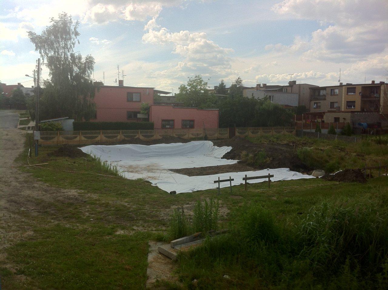

DrKubus 13.06.2014 10:06 Autor Zgłoś naruszenie Udostępnij Napisano 13 Czerwca 2014 Się troszkę opuściłem, ale dużo roboty było, więc po kolei... Jako że 6.06 zgodnie ze zgłoszeniem w PINB, rozpocząłem pracę budowlanego, tego dnia pojawił się geodeta i ustawił 8 ławic. Zrobił wpis i sobie pojechał. Jako szczęśliwy posiadacz niwelatora dostawiłem sobie kilka kolejnych ław, i mam już wszystkie istotniejsze linie naniesione. {Niestety brak zdjęć, jak któregoś dnia przywiąże znów sznurki uzupełnię relację} W poniedziałek rozpocząłem poszukiwania koparkowego, miał jeden przyjechać sprawdzić czy da się wjechać do mojego "stawu". Okazało się że wjechać się da, więc od razu wziął się za wyrównywanie podłoża i brzegów. Jako że moja budowa należy do tych "szczęśliwych" w trakcie prac przetarł się wężyk olejowy i prace zakończył przed czasem. A że nieszczęścia chodzą parami z wyjazdem miał większy problem niż z wjazdem i było potrzebne wsparcie: http://samobudowa.pl/foto/rownanie1.jpg Na drugi dzień, koparkowy operował już po obrzeżach, nie wjeżdzając do wykopu: http://samobudowa.pl/foto/rownanie2.jpghttp://samobudowa.pl/foto/rownanie3.jpghttp://samobudowa.pl/foto/rownanie4.jpg Cytuj Odnośnik do komentarza Udostępnij na innych stronach Więcej opcji udostępniania
DrKubus 13.06.2014 10:53 Autor Zgłoś naruszenie Udostępnij Napisano 13 Czerwca 2014 10.06.2014Skoro miałem już:- równie dno- poziom wody równy z wykopem (ok. 1,5m ppt)- mokry średnio zagęszczony piasek, którego nie da się bardziej zagęścićwziąłem się za poszukiwanie geowłókniny. Po kilkunastu telefonach, zdecydowałem się na geowłókninę Ecofelt polipropylenową o gramaturze 200g/m2, katalogowa wytrzymałość na rozciąganie 16kN/m w podobno dobrej cenie 2,60 zł/m2 netto. Liczyłem że 300 m2 geowłókniny pod 170 m2 zabudowy wystarczy, dlatego też ledwo upchnąłem belę 3x100 m, do mojego autka... (miałem jeszcze do wyboru geowłókninę poliestrową w belkach 2x100m, której bym musiał kupić 400m2, ale miała znacznie mniejszą wytrzymałość - 2,5kN/m, a była tylko nieznacznie tańsza). No cóż wybór padł na towar lepszy, mocniejszy, mniej wygodny w transporcie... (VW Passat, od przedniej szyby do klapy bagażnika ma 3 metry, jednak rolka mająca średnicę ok. 50 cm, mocno ogranicza pole manewru). 11.06.2014Przed położeniem geowłókniny, rozłożyłem 40 metrów bednarki 4x25mm i przymocowałem do niej 3 wąsy (2 do ogromu, w przeciwnych narożnikach) i jeden który wejdzie do pomieszczenia gospodarczego do GSW. TIPS: Gdybym kupował ponownie, zdecydowałbym się na 3x30mm. 4mm grubości strasznie utrudnia manewrowanie i układanie.http://samobudowa.pl/foto/bednarka1.jpg 12.06.2014Przyszedł czas na rozkładnie geowłókninyhttp://samobudowa.pl/foto/geo1.jpg TIPS: Ponieważ geowłóknina jest podatna na warunki atmosferyczne, szczególnie wiatr który sprawia że geowłóknina zaczyna udawać że jest żaglem, polecam wykonanie szpilek - poniżej resztki drutu 5,5 mm ze strzemion, zaostrzone i wygięte - które skutecznie powstrzymały geowłókninę przed zwiedzaniem okolicznych terenów. http://samobudowa.pl/foto/geo2.jpg Zgodnie z prawem Murphiego, jakbyś nie liczył i tak Ci zabraknie...Mając 300 m2 geowłókniny, po środku wykopu zostało łyse... 42m2http://samobudowa.pl/foto/geo3.jpghttp://samobudowa.pl/foto/geo4.jpg Wiadomość z przed chwili, mimo piątku 13, firma sprzedająca tylko w 100m belach, znalazła dla mnie "brakujący" kawałek po który zaraz jadę Po rozłożeniu geowłókniny, zjawił się transport tłucznia granitowego 0/63mm, został wysypany i czeka na koparkę (jeśli nie znajdę niczego wcześniej, koparka będzie dopiero w poniedziałek). http://samobudowa.pl/foto/tluczen1.jpghttp://samobudowa.pl/foto/tluczen2.jpghttp://samobudowa.pl/foto/tluczen3.jpg Czy ktoś może ocenić ile ton przywiozła ta ciężarówka?Ze wstępnego dochodzenia to Mercedes Actros 4141. Cytuj Odnośnik do komentarza Udostępnij na innych stronach Więcej opcji udostępniania
