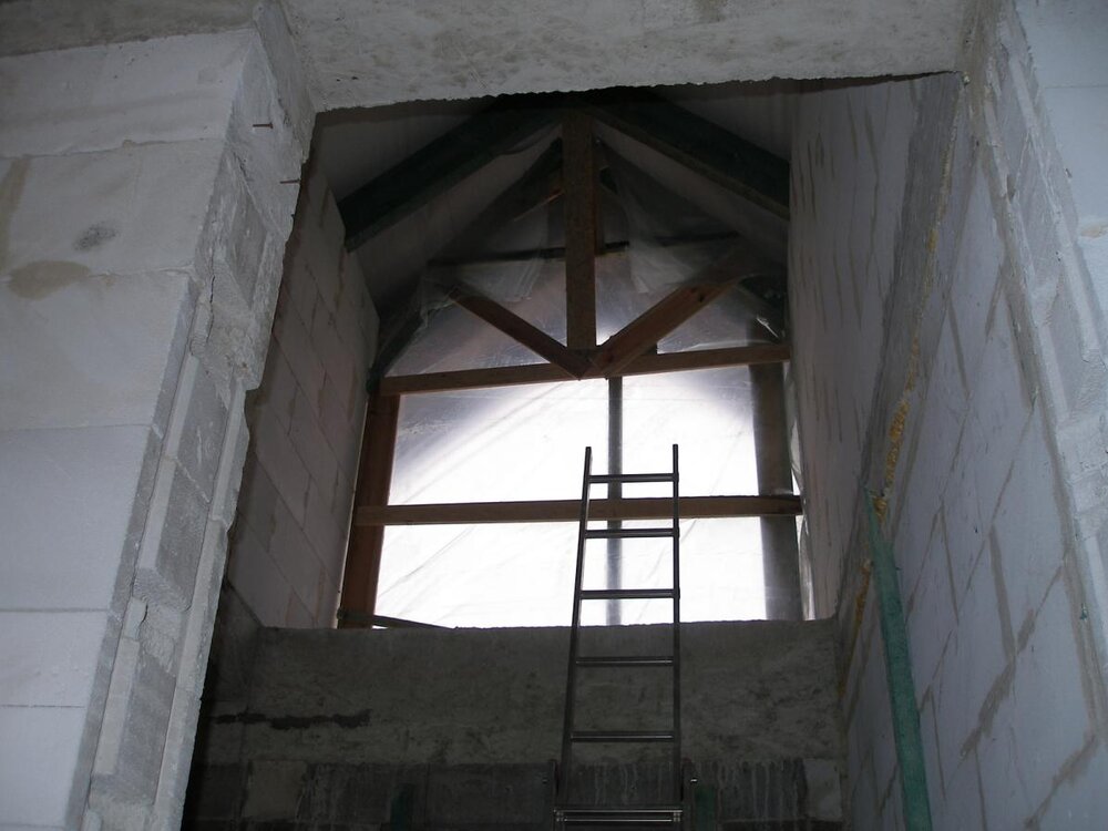

Just_Jak 20.12.2011 10:23 Zgłoś naruszenie Udostępnij Napisano 20 Grudnia 2011 Darku, nie widzę dokładnie ale chyba nie robiłeś wszystkich jętek w jednej płaszczyźnie - jak jest w projekcie. Też tak chciał bym zrobić i zyskać w pokojach dziecinnych antresolki umieszczone na jętkach, wymaga to opuszczenia jętek po prawej stronie - też buduję lustrzane odbicie. Czy na zmianę robiłeś obliczenia? Mogę Cię prosić o więcej zdjęć z etapu więźby? pozdrawiamkuba Cytuj Odnośnik do komentarza Udostępnij na innych stronach Więcej opcji udostępniania
Darosław82 20.12.2011 17:49 Zgłoś naruszenie Udostępnij Napisano 20 Grudnia 2011 Darku, nie widzę dokładnie ale chyba nie robiłeś wszystkich jętek w jednej płaszczyźnie - jak jest w projekcie. Też tak chciał bym zrobić i zyskać w pokojach dziecinnych antresolki umieszczone na jętkach, wymaga to opuszczenia jętek po prawej stronie - też buduję lustrzane odbicie. Czy na zmianę robiłeś obliczenia? Mogę Cię prosić o więcej zdjęć z etapu więźby? pozdrawiam kuba Witam, Antresolki to ciekawy pomysł. U mnie jętki są w jednej płaszczyźnie. 3 z nich to podpory pod płatew (tymczasowe). Jętki blokujące płatew zostały zdjęte po umieszczeniu słupów S. Na załączonym zdjęciu widać dokładniej. Pozdrawiam, Darek Cytuj Odnośnik do komentarza Udostępnij na innych stronach Więcej opcji udostępniania
