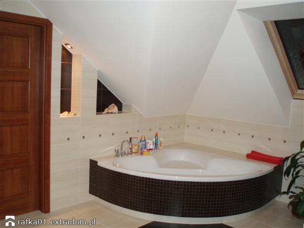

rafka1 20.08.2010 11:13 Zgłoś naruszenie Udostępnij Napisano 20 Sierpnia 2010 (edytowane) U nas też 100cm i tak to wygląda http://img.extradom.pl/foto/110586.JPG?resize=600x600&text=rafka01 Edytowane 20 Sierpnia 2010 przez rafka1 Cytuj Odnośnik do komentarza https://forum.murator.pl/topic/145791-scianka-kolankowa-w-lazience-na-poddaszu-help/#findComment-4244621 Udostępnij na innych stronach Więcej opcji udostępniania
rafaal 21.08.2010 20:33 Autor Zgłoś naruszenie Udostępnij Napisano 21 Sierpnia 2010 Dzieki rafka1 - musze powiedziec, ze wyglada calkiem fajnie:)A czy w wannie mozna stanac? Cytuj Odnośnik do komentarza https://forum.murator.pl/topic/145791-scianka-kolankowa-w-lazience-na-poddaszu-help/#findComment-4246107 Udostępnij na innych stronach Więcej opcji udostępniania
rafka1 26.08.2010 12:23 Zgłoś naruszenie Udostępnij Napisano 26 Sierpnia 2010 Można ale ja jednak się pilnuję żeby się nie całkiem wyprostować Cytuj Odnośnik do komentarza https://forum.murator.pl/topic/145791-scianka-kolankowa-w-lazience-na-poddaszu-help/#findComment-4252344 Udostępnij na innych stronach Więcej opcji udostępniania
