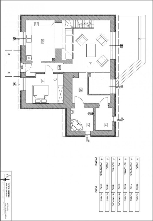

malka 16.08.2010 23:52 Zgłoś naruszenie Udostępnij Napisano 16 Sierpnia 2010 (edytowane) Wbrew pozorom mam bardzo podobny układ do Twojego, tylko nieco z działówkami poszaleliśmy bo powierzchnia troche większa, no i ta przybudówka, ale układ domu na dzialce taki sam, blisko drogi, wejście na ogród i parę metrów do sąsiadów . [ATTACH]20297[/ATTACH] tak wyglądał plan pierwotny, który nieco zmodyfikowaliśmy (trzymał nas fundament - przebudowa starego domu), ale tego wąskiego korytarzyka nie dało się pozbyć - w wersji pierwotnej ciągnął się przez całą szerokość domu od wejścia głównego wyjścia na ogród. Także w łazienka był kłopot bo wejście z salonu, ale i to rozwiązaliśmy, "chowając" je jakby w głębi. W ostatecznym rozrachunku wygląda to tak Edytowane 17 Sierpnia 2010 przez malka Cytuj Odnośnik do komentarza https://forum.murator.pl/topic/145914-rozmieszczenie-pomieszcze%C5%84-w-domu/#findComment-4239357 Udostępnij na innych stronach Więcej opcji udostępniania
malka 17.08.2010 00:04 Zgłoś naruszenie Udostępnij Napisano 17 Sierpnia 2010 (edytowane) Cos mi się z obrazkami popitoliło, a nie wiem czemu załączników nie da się edytować więc w planach pierwotnychbyło tak Edytowane 17 Sierpnia 2010 przez malka Cytuj Odnośnik do komentarza https://forum.murator.pl/topic/145914-rozmieszczenie-pomieszcze%C5%84-w-domu/#findComment-4239362 Udostępnij na innych stronach Więcej opcji udostępniania
malka 17.08.2010 00:22 Zgłoś naruszenie Udostępnij Napisano 17 Sierpnia 2010 i jeszcze tak sobie myślę, skoro to całkowita przebudowa, to zamieniłabym miejscami kuchnię i łazienkę z wc( i wejście do wc zrobiłabym z łazienki ) - .jakoś wygodniejszy mi się taki układ wydaje. przepraszam,ze tak post po poście, ale coś mi się kopie z załącznikami Cytuj Odnośnik do komentarza https://forum.murator.pl/topic/145914-rozmieszczenie-pomieszcze%C5%84-w-domu/#findComment-4239366 Udostępnij na innych stronach Więcej opcji udostępniania
