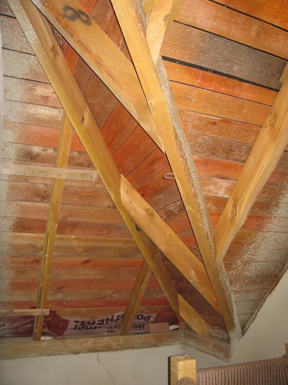

MOzi21 26.07.2010 19:22 Zgłoś naruszenie Udostępnij Napisano 26 Lipca 2010 Witam! Jak rozwiązać problem wentylacji między deskowaniem a wełną w narożnikach tam, gdzie występują krokwie koszowe, krawężnice i kulawki (patrz zdjęcie w załączniku), które łącząc się uniemożliwiają cyrkulację powietrza. Gdzieś wyczytałem, że należy wywiercić otwory w krokwiach tak, aby uzyskać drożność wentylacji. Czy to właściwy sposób, a jeśli tak to jakiej średnicy mają być otwory? Drugie pytanie dotyczy zastosowania foli paroprzepuszczalnej STROTEX 1300 BASIC. Czy dać ją 2-4 cm pod deskowaniem i pod nią bezpośrednio wełnę? Już ją kupiłem i czy zastosowanie w czymś zaszkodzi? Trzecie pytanie – jeśli brak wywietrzników w kalenicy to czy wystarczy otwór wentylacyjny w ścianie szczytowej( może ewentualnie zastosować wentylację wyciągową). Nieliczni dotychczasowi spece od dachów nie umieli precyzyjnie rozwiązać powyższych problemów Pozdrawiam Mariusz Cytuj Odnośnik do komentarza https://forum.murator.pl/topic/146007-jak-zrobi%C4%87-wentylacj%C4%99-dachu/ Udostępnij na innych stronach Więcej opcji udostępniania
Gość Konto usunięte_12* 26.07.2010 20:12 Zgłoś naruszenie Udostępnij Napisano 26 Lipca 2010 Trzecie pytanie – jeśli brak wywietrzników w kalenicy to czy wystarczy otwór wentylacyjny w ścianie szczytowej( może ewentualnie zastosować wentylację wyciągową). Jeśli już, to nie jeden otwór, a dwa ("na przestrzał") i to spore. Na pozostałe pytania może odpowie ci jakiś wyrafinowany Fachowiec, bo przyznam szczerze, że nie wiem. Pozdr. Cytuj Odnośnik do komentarza https://forum.murator.pl/topic/146007-jak-zrobi%C4%87-wentylacj%C4%99-dachu/#findComment-4212199 Udostępnij na innych stronach Więcej opcji udostępniania

DACxxxAZ 29.07.2010 21:00 Zgłoś naruszenie Udostępnij Napisano 29 Lipca 2010 (edytowane) MOzi21, co to za folia tam wisi za murłatą i w jakim celu ? "szukali - ale na tym forum chyba nikt nie kładzie folii, wszyscy deskują i papują " nie wiem jak jest na forum ale w realu to nieliczni deskują mimo przedstawienia całej palety zalet takiego rozwiązania w porównaniu z membramą Edytowane 29 Lipca 2010 przez DACxxxAZ Cytuj Odnośnik do komentarza https://forum.murator.pl/topic/146007-jak-zrobi%C4%87-wentylacj%C4%99-dachu/#findComment-4216610 Udostępnij na innych stronach Więcej opcji udostępniania
awieuro 30.07.2010 20:07 Zgłoś naruszenie Udostępnij Napisano 30 Lipca 2010 Teraz to trzeba tylko kombinować... Takie rzeczy wykonuje się przed odeskowaniem dachu...pozdrawiam Cytuj Odnośnik do komentarza https://forum.murator.pl/topic/146007-jak-zrobi%C4%87-wentylacj%C4%99-dachu/#findComment-4218126 Udostępnij na innych stronach Więcej opcji udostępniania
MOzi21 04.08.2010 19:33 Autor Zgłoś naruszenie Udostępnij Napisano 4 Sierpnia 2010 (edytowane) MOzi21, co to za folia tam wisi za murłatą i w jakim celu ? "szukali - ale na tym forum chyba nikt nie kładzie folii, wszyscy deskują i papują " nie wiem jak jest na forum ale w realu to nieliczni deskują mimo przedstawienia całej palety zalet takiego rozwiązania w porównaniu z membramą Ta folia(opakowanie Porothermu) to patent teścia - składaliśmy więźbę sami kilka miesięcy. Miała chronić ściankę kolankową przed deszczem i tak została (ale będzie zdjęta). Deskowanie zrobiliśmy pod gont bitumiczny a według projektu miał być Braas cementowy(bez deskowania). Teraz mam kłopot z wentylacją większej części dachu bo ma kształt czterospadowy. Nikt nie ma pomysłu na rozwiązanie problemu. Edytowane 4 Sierpnia 2010 przez MOzi21 Cytuj Odnośnik do komentarza https://forum.murator.pl/topic/146007-jak-zrobi%C4%87-wentylacj%C4%99-dachu/#findComment-4224105 Udostępnij na innych stronach Więcej opcji udostępniania
MOzi21 04.08.2010 19:44 Autor Zgłoś naruszenie Udostępnij Napisano 4 Sierpnia 2010 Jeśli już, to nie jeden otwór, a dwa ("na przestrzał") i to spore. Pozdr. Dach jest czterospadowy z jedną ścianą szczytową z dużym otworem tak więc "na przestrzał" nie da rady. Pozdrawiam Cytuj Odnośnik do komentarza https://forum.murator.pl/topic/146007-jak-zrobi%C4%87-wentylacj%C4%99-dachu/#findComment-4224129 Udostępnij na innych stronach Więcej opcji udostępniania
lukasza 08.08.2010 11:02 Zgłoś naruszenie Udostępnij Napisano 8 Sierpnia 2010 dobrze się zastanów czy chcesz położyć gont na to deskowanie!! Ja bym nie ryzykował. Gonty generalnie się kładzie na równych powierzchniach i b. stabilnych jak płyty OSB czy odmiany sklejki. Ewentualnie deski ale na pióro i wpust, dobrze i gęsto mocowane do więźby. poczytaj bo już sporo razy na forum czytałem o problemach z gontami na "zwykłym" pełnym deskowaniu. W dodatku dobry gont nie jest tańszy od dachówki w promocji. Cytuj Odnośnik do komentarza https://forum.murator.pl/topic/146007-jak-zrobi%C4%87-wentylacj%C4%99-dachu/#findComment-4228709 Udostępnij na innych stronach Więcej opcji udostępniania
