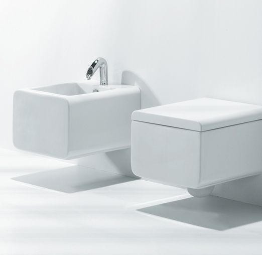

sheenaz1719505693 04.07.2011 07:49 Zgłoś naruszenie Udostępnij Napisano 4 Lipca 2011 Myszonik, a kratkę odpływową przy wannie i prysznicu masz ceramiczną? Spirea, Magda34 - ceny na Cercom nienajgorsze. Spirea, o ile pamiętam to pewnie ze 100m2 płytek na parterze będziesz ułożone, więc pewnie z tej ceny daloby się trochę urwać.Ale Bernina jest śliczna i ja ubolewam, że nie mają jakiegoś odcnienia między jasnym a tym antracytowym, bo wtedy pewnei bym się zdecydowała.Super, że Kerasan Ego ci się spodobał, to naprawdę ładny zestaw jest. Ja za to utwierdziłam się co do roca Meridien N - widizałam na żywo i to bardfzo zgrabny zestaw jest. Widizałam też coś co mnie zachwyciło, ale cena nie do przyjęcia:Simas Oh! - muszla 4 tyshttp://image.ceneo.pl/data/products/10577234/i-simas-oh-oh18-oh002.jpgi następne Simas Flow - muszla 2700 zlhttp://www.trendir.com/interiors/bathroom-design-ideas-simas-flow-bidet-wc.jpgumywalka Simas Flow - 800zlhttp://www.swiatlazienek.com.pl/sklep/galerie/s/simas-flow-umywalka-staw_15898.jpg Ten Simas ma wiele ciekawych umywalek.http://www.domarket.pl/catalogsearch/result/index/?limit=30&q=simas+flow Cytuj Odnośnik do komentarza Udostępnij na innych stronach Więcej opcji udostępniania
