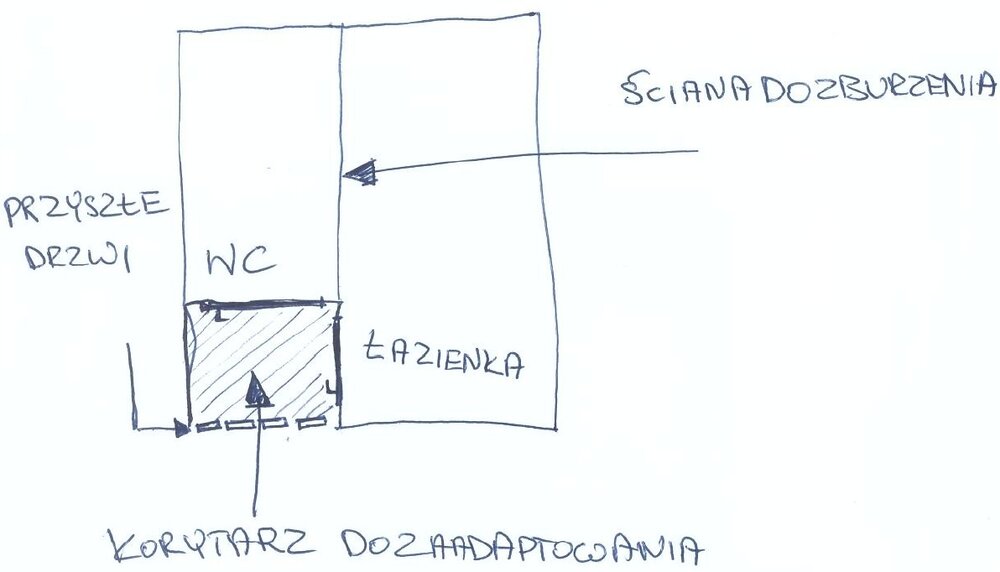

krzysiekg.wawa 29.07.2010 13:46 Zgłoś naruszenie Udostępnij Napisano 29 Lipca 2010 Witajcie, Potrzebuję pomocy w sprawie remontu łazienki i ubikacji do których się przymierzam. Ponieważ łazienka jest mikroskopijnych rozmiarów (2,79 m2) wpadliśmy z narzeczoną na pomysł aby połączyć ją z ubikacją znajdującą się obok (0,8 m2). Rozkład pomieszczeń jak na załączonym skanie (przepraszam za jakość ale nie umiem narysować tego na komputerze). Generalnie są to kabiny czyli standard dla budownictwa z początku lat osiemdziesiątych. Chodzi nam o zburzenie ściany pomiedzy wc i łazienką oraz zagospodarowanie wnęki w przedpokoju. Mam tylko pewne obawy - może ktoś z was będzie w stanie pomóc odpowiedzieć - czy jeżeli zburzymy tę ścianę nie naruszy to na przykład sufitów kabiny (ponieważ kabiny były wstawiane do bloku jako jedna całość) ? Cytuj Odnośnik do komentarza https://forum.murator.pl/topic/146130-po%C5%82%C4%85czenie-%C5%82azienki-z-wc-w-bloku-z/ Udostępnij na innych stronach Więcej opcji udostępniania
Anulek2005 29.07.2010 14:07 Zgłoś naruszenie Udostępnij Napisano 29 Lipca 2010 Mam tylko pewne obawy - może ktoś z was będzie w stanie pomóc odpowiedzieć - czy jeżeli zburzymy tę ścianę nie naruszy to na przykład sufitów kabiny (ponieważ kabiny były wstawiane do bloku jako jedna całość) ? Na to pytanie nie uzyskasz sensownej i miarodajnej odpowiedzi na forum - tylko u właściciela albo zarządcy budynku ... Cytuj Odnośnik do komentarza https://forum.murator.pl/topic/146130-po%C5%82%C4%85czenie-%C5%82azienki-z-wc-w-bloku-z/#findComment-4216138 Udostępnij na innych stronach Więcej opcji udostępniania

MarynaM 07.08.2010 14:59 Zgłoś naruszenie Udostępnij Napisano 7 Sierpnia 2010 Mam tylko pewne obawy - może ktoś z was będzie w stanie pomóc odpowiedzieć - czy jeżeli zburzymy tę ścianę nie naruszy to na przykład sufitów kabiny (ponieważ kabiny były wstawiane do bloku jako jedna całość) ? Widoczek z Twojego rysunku jest mi znany z autopsji . Ja osobiście nie zdecydowałam się na tą opcję. Moi znajomi to zrobili. W wyniku pertraktacji ich architekta ze spółdzielnią stanęło na tym, że: - należy usunąć CAŁOŚĆ tych kabin (ściany, sufity , łacznie z podłogą! ). - wykonać nową wylewkę w planowanym pomieszczeniu. Obserwując od n-lat takie kabiny - doradzam wariant j.w. Cytuj Odnośnik do komentarza https://forum.murator.pl/topic/146130-po%C5%82%C4%85czenie-%C5%82azienki-z-wc-w-bloku-z/#findComment-4227845 Udostępnij na innych stronach Więcej opcji udostępniania

krzysiekg.wawa 12.08.2010 11:23 Autor Zgłoś naruszenie Udostępnij Napisano 12 Sierpnia 2010 Tak spółdzielnia wydała zgodę z zburzenie ściany i połączenie obydwu pomieszczeń. Niestety poszukuje teraz pomocy w temacie czy przypadkiem sufitu kabiny nie należy ruszyć zanim sam sie nie zapadnie ponieważ nie będzie już ściany która go podtrzymywała. Będe starał się wywiedzieć jeszcze w dziale technicznym w spółdzielni ale ciekaw byłem czy ktoś już miał bliższe doswiadczenia z tymi kabinami. Cytuj Odnośnik do komentarza https://forum.murator.pl/topic/146130-po%C5%82%C4%85czenie-%C5%82azienki-z-wc-w-bloku-z/#findComment-4234097 Udostępnij na innych stronach Więcej opcji udostępniania
krzysiekg.wawa 12.08.2010 12:38 Autor Zgłoś naruszenie Udostępnij Napisano 12 Sierpnia 2010 Chociaż zgodę wydawała kobieta z administracji z uprawnieniami budowlanymi więc i nic nie mówiła o konieczności usunięcia także części sufitu kabiny, wiec chyba wie na co daje zgodę, ale dopytam się jeszcze u speców w dziale technicznym Cytuj Odnośnik do komentarza https://forum.murator.pl/topic/146130-po%C5%82%C4%85czenie-%C5%82azienki-z-wc-w-bloku-z/#findComment-4234171 Udostępnij na innych stronach Więcej opcji udostępniania
MarynaM 12.08.2010 15:02 Zgłoś naruszenie Udostępnij Napisano 12 Sierpnia 2010 ......czy ktoś już miał bliższe doswiadczenia z tymi kabinami. Gdybyś jeszcze tego nie wiedział - kilka uwag: Jeśli Twoje kabiny wyglądają tak jak myślę ..... to masz następującą sytuację: - ścianki kabin mają grubość 5 - 5,5 cm, - między ścianą kabiny, a ścianą np. sąsiedniego pokoju jest dystans. W zależności od tego jak krzywo wstawiono kabinę odstęp jest różny (np. waha się od 0,8cm do 1,3cm) - podłogi w wc i łazience są na różnych poziomach (sufity również ) - w górnych narożnikach kabin są metalowe zaczepy (służące do podnoszenia kabin dźwigiem). O ile pamiętam grubość "blachy" to ok. 5 mm. (Mimo wypasionego sprzętu, mojej ekipie nie udało się tego całkowicie usunąć. Aby połączenie ścian nie było ścięte trzeba było nadrzucić ok. 1-1,5 "tynku") - jeżeli zdecydujesz się zlikwidować wszystkie ściany kabin i np. od strony pokoju zostanie tylko cienka ścianka działowa - trzeba przemyśleć jej zagospodarowanie. Przykładowo: wieszając coś od strony pokoju łatwo przewiercić się na wylot, uszkodzić glazurę lub poprowadzony tam kabelek) - problem z kabelkiem występuje również gdy pozostanie ta ściana, a instalacja zostanie pociągnięta między ściankami. PozdrawiaM Cytuj Odnośnik do komentarza https://forum.murator.pl/topic/146130-po%C5%82%C4%85czenie-%C5%82azienki-z-wc-w-bloku-z/#findComment-4234321 Udostępnij na innych stronach Więcej opcji udostępniania
