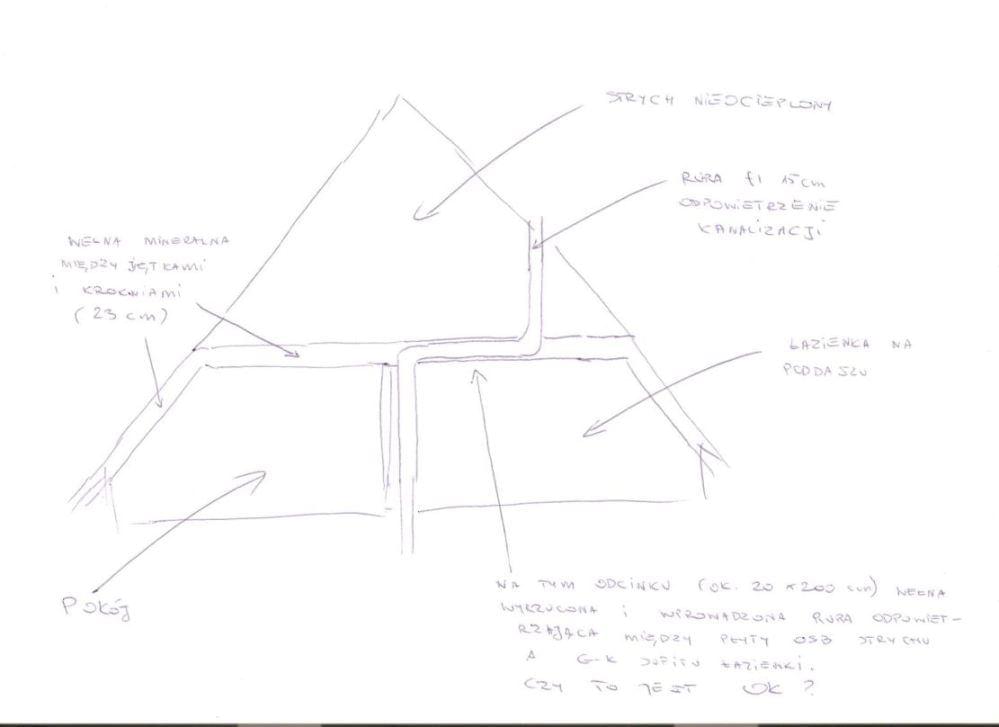

magangs 01.08.2010 19:18 Zgłoś naruszenie Udostępnij Napisano 1 Sierpnia 2010 Poniżej narysowałem co zrobił hydraulik, żeby wyprowadzić nad dach odpowietrzenie kanalizy. Wywalił na odcinku ok. 20 x 200 cm wełnę mineralną między łazienką na poddaszu, a nieocieplonym strychem. Czy nie będzie tu mostka termicznego? Tutaj link do zdjęcia, jeśli wklejone nie jest dość czytelnehttp://www.fotosik.pl/pokaz_obrazek/pelny/a56932c90eec3dba.html http://images39.fotosik.pl/317/a56932c90eec3dba.jpg Cytuj Odnośnik do komentarza https://forum.murator.pl/topic/146233-jest-tu-mostek-termiczny-czy-nie/ Udostępnij na innych stronach Więcej opcji udostępniania
M K 01.08.2010 19:53 Zgłoś naruszenie Udostępnij Napisano 1 Sierpnia 2010 Nie jest to zrobione fachowo. Zastanawia mnie po co tą rurę poprowadził poziomo na sporym odcinku? Może chciał zrobić syfon? I chyba mu nawet ten syfon wyszedł.Nie ma to żadnego sensu. Trzeba było pojechać prosto w górę i wyjść jak najbliżej kalenicy. Cytuj Odnośnik do komentarza https://forum.murator.pl/topic/146233-jest-tu-mostek-termiczny-czy-nie/#findComment-4219974 Udostępnij na innych stronach Więcej opcji udostępniania
edde 01.08.2010 20:24 Zgłoś naruszenie Udostępnij Napisano 1 Sierpnia 2010 jest mostek, nie ma syfonu Cytuj Odnośnik do komentarza https://forum.murator.pl/topic/146233-jest-tu-mostek-termiczny-czy-nie/#findComment-4220027 Udostępnij na innych stronach Więcej opcji udostępniania
magangs 02.08.2010 04:36 Autor Zgłoś naruszenie Udostępnij Napisano 2 Sierpnia 2010 czym grozi mostek w takim miejscu? trzeba to poprawić? Cytuj Odnośnik do komentarza https://forum.murator.pl/topic/146233-jest-tu-mostek-termiczny-czy-nie/#findComment-4220217 Udostępnij na innych stronach Więcej opcji udostępniania
edde 02.08.2010 06:38 Zgłoś naruszenie Udostępnij Napisano 2 Sierpnia 2010 tym samym jak w każdym innym stratą ciepła, miejscowym wychładzaniem, może zawilgoceniem a w dłuższej perspektywie może jakimś grzybkiem ja u siebie bym to poprawił, hydraulik pewnie nie, bo on nie u siebie... Cytuj Odnośnik do komentarza https://forum.murator.pl/topic/146233-jest-tu-mostek-termiczny-czy-nie/#findComment-4220274 Udostępnij na innych stronach Więcej opcji udostępniania
Trociu 02.08.2010 07:44 Zgłoś naruszenie Udostępnij Napisano 2 Sierpnia 2010 Ja też bym szedł prosto do góry z tym odpowietrzeniem. Czy ten poziomy fragment jest poziomy czy ma spadek w jakimś kierunku? Gdzie podzieją się ewentualne skropliny z części nieocieplonej? Dodatkowo nie widać u Ciebie, gdzie masz komin z wentylacji - im dalej od tego odpowietrzenia tym lepiej. Cytuj Odnośnik do komentarza https://forum.murator.pl/topic/146233-jest-tu-mostek-termiczny-czy-nie/#findComment-4220392 Udostępnij na innych stronach Więcej opcji udostępniania
M K 02.08.2010 08:37 Zgłoś naruszenie Udostępnij Napisano 2 Sierpnia 2010 Mostek termiczny jest na pewno. Ciekawe po co odpowietrzenie tak zostało poprowadzone. Coś przeszkadzało na strychu? Cytuj Odnośnik do komentarza https://forum.murator.pl/topic/146233-jest-tu-mostek-termiczny-czy-nie/#findComment-4220468 Udostępnij na innych stronach Więcej opcji udostępniania
magangs 02.08.2010 14:32 Autor Zgłoś naruszenie Udostępnij Napisano 2 Sierpnia 2010 a jaka temperatura będzie w zimie na takim strychu? taka jak na dworze czy wyższa? Cytuj Odnośnik do komentarza https://forum.murator.pl/topic/146233-jest-tu-mostek-termiczny-czy-nie/#findComment-4220889 Udostępnij na innych stronach Więcej opcji udostępniania
