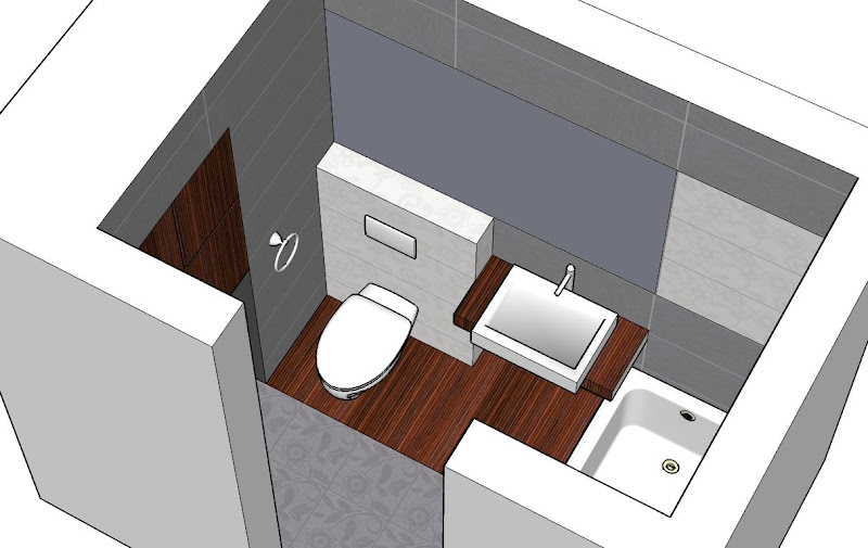

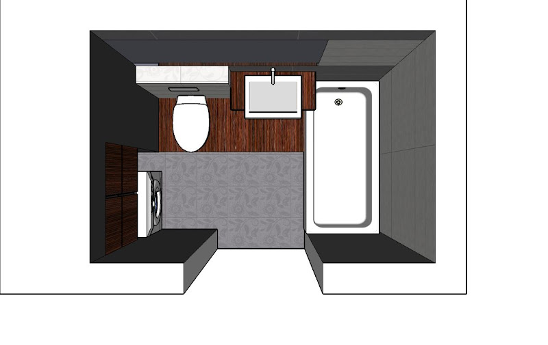

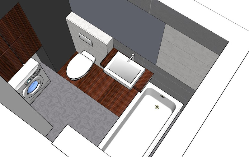

ja bym nie zamykała pralki w wysokiej zabudowanej szafce. Przez taki dodatkowy komin zmniejszy się ta łazienka jeszcze bardziej. Zamieniłabym miejscami pralkę i wc (jeśli można:rolleyes:). Na wprost wejścia duże lustro i niska zabudowa, a w niej szuflady, szafka na pralkę i umywalka. Tak jak na rysunku:
http://foto0.m.onet.pl/_m/f6a16ec1041d3ca0d1618c5e2c6647f4,21,19,0.jpg
http://foto1.m.onet.pl/_m/84e58cd308a7b7197378518ef04346c5,21,19,0.jpg
http://foto2.m.onet.pl/_m/6055b9404bf0ea744ebd4d80b893d196,21,19,0.jpg
http://foto1.m.onet.pl/_m/356ba627f98c514c65ff19ec8348bc09,21,19,0.jpg
Na wizualizacjach ma być umywalka wpuszczana w blat, ale nie mogłam znaleźć takiej w modelach, więc wstawiłam nablatową.;)
Aaaa, i szafka na pralkę nie będzie się otwierać do samego końca. Będzie jej prakowało do otwarcia się na 90 stopni 4 cm.

Co do pralki to możesz spróbować zrobić coś w stylu 'szafy' na pralkę i ewentualnie jakieś półki.
o takim rozwiązaniu nie pomyślałem, pomysł wydaje się być dosyć ciekawy i zawsze to ładniej niż kawał praliki na wierzchu :)
przede wszystkim zlikwdowałabym wnęki nad geberitem. na prosto będzie ładniej i pasy (fajny pomysł) pionowe będą ładniej wyeksponowane.
rozumiem że chodzi ci o likwidację wnęki i tym samym zmianę koloru tamtych płytek w ten sposób aby dany kolor zawsze szedł od samego dołu aż pod sufit
nie podoba mi się ten kwiat dekor przy wannie - przesadzony.
Decor musi zostać, bo że tak powiem od niego się zaczęło i bardzo nam się podoba. Może i przesadzony ale dla nas cudowny :)
Matilde1 mam wrażenie że jak szybę podciągnę pod sufit to jakby łazienka pomniejszy się przestrzennie.
A jak jest z funkcjonalnością takiego półotwartego prysznica? bardzo chlapie się poza szybę? Zastanawiam się czy nie zrobić szyby przesuwnej po całej długości od jednej ściany do drugiej.

witam, pozwoliłam sobie zrobić mały modelik - jak widać u góry ( narazie uczę się wstawiać zdięcia więc spróbuję jeszcze raz większe)ale generalnie myślę że przy pierwotnym układzie da się jeszcze coś wykrzesać z tej łazienki - fakt że fajnie byłoby mieć wc z boku a nie wprost na wejście ale jak mus to mus - co do szafki nad praką to myślę że nie wpłynie negatywnie na wnętrze a raczej je domknie i w pewien sposób wyrówna poziomy - pralka nie będzie wtedy wstawiona tak przypadkowo - poza tym zawsze trzeba mieć miejsce na proszek czy ręczniki - pozdrawiam i spróbuje wkleić coś większego
generalnie wydaje mi się że płytki alex są bardzo ok i w połączeniu z drewnem wyglądały by super - nie jestem jeszcze pewna kolorystyki ścian nad wanną i na wejście - tzn trzeba pokombinować gdzie które płytki - fugi też m się trochę ( nie trafiają w siebie) co może drażnić ale to kwestia programu i mojej znajomości tegoż :) - natomiast wydaje mi się żę wprowadzenie drewna na podłogę i na szafkę byłoby ok - a ściana przy szafce pomalowana na mocny grafit - jeśli będziesz zainteresowana to mogę pokombinować z płytkami

Na razie zrobiliśmy szybę prysznicową suwaną po całej szerokości, mam nadzieję że to dobry pomysł. Poproszę projektantkę aby jeszcze zobaczyć jakby wyglądała podciągnięta pod sam sufit.
Zmieniliśmy też kafelki dookoła lustra i kolor szafeczek.
Co teraz sądzicie. Lepiej czy gorzej ?
