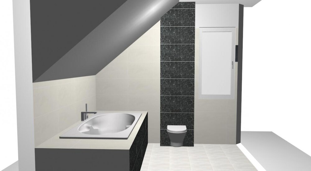

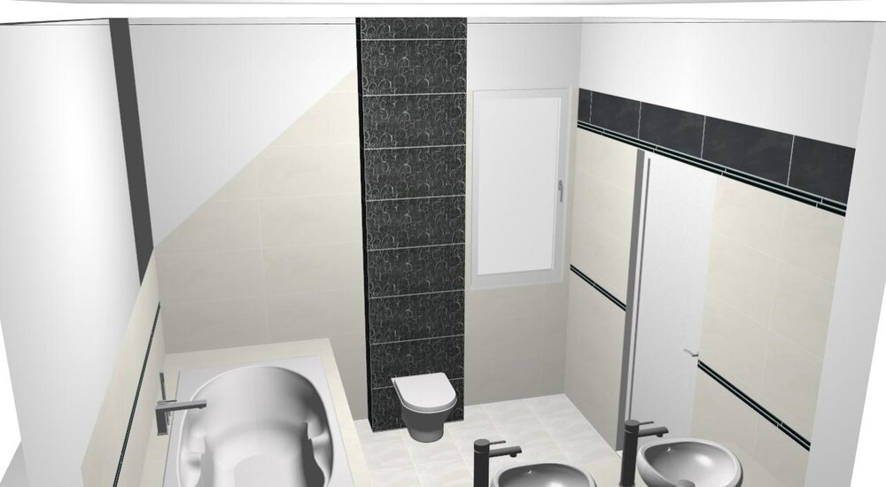

Potrzebuję Waszej pomocy! Jestem na etapie projektowania łazienki i nie mogę się zdecydować.
Wybrałam płytki hanabi hiro z paradyża.
Poniżej wklejam wizualizacje mojej łazienki. Może macie jakieś pomysły, sugestie???
Co mam zmienić, co dodać, co usunąć?
Jestem już totalnie zniechęcona tą łazienką, bo jakoś nie mogę osiągnąć efektu co najmniej zadowalającego.

dziękuje za podpowiedzi :) w przypadku mojej łazienki nie ma możliwości zastosowania oryginalnych płytek z tej samej serii co dekory bo zwyczajnie mi się nie podobają. Z całej kolekcji alabastrino podoba mi się tylko ciemny dekor. oczywiście gdyby podstawowa płytka była w takim kolorze jak na firmowych zdjęciach promujących kolekcję być może zdecydowałabym się na nią, niestety widziałam tą kolekcje na real i jest budyniowa a więc zupełnie nie to o co mi chodzi. wstępnie zdecydowaliśmy się jednak na podstawową płytkę o której pisałam w 1 poście. ta sama firma, ta sama wielkość tylko inny kolor. Co do podłogi to będzie to zupełnie inna firma więc tu mogą pojawić się problemy, ale ma być kontrastowa (ciemno szara przy śnieżnobiałych ścianach) więc chyba nie musi być dobrana już tak dokładnie.
Mahatan wszystko zalezy jaki uklad wybierzesz. Tez jestem za prysznicem we wnece, na cala szerokosc, albo dlugi brodzik co pewnie bedzie dosyc drogie albo odplyw liniowy i szklana scianka nawet bez drzwi prysznicowych, zostawiona tylko przerwa na wejscie - nic Ci sie nie bedzie wylewac nie boj sie :D (zakladajac, ze glazurnik zrobi wszystko cacy)
Jezeli chcesz eksponowac sciane z oknem to chyba na niej powinna byc ciemniejsza plytka aby skrocic troche to pomieszczenie. Chyba bylabym za usytuowaniem umywalki z duzym lustem na scianie po lewej stronie od wejscia i na samym koncu malo widoczny sedes podwieszany.
A mieszanie plytek tez bym sobie odpuscila :) ja w lazience dolnej pomieszalam producentow ale bylo to okraszone kilkugodzinna wizyta w salonie TTW Opex i mierzenie co do milimetra czy plytki sie zgadzaja formatem. Zdecydowanie polecam sie w tej kwestii przylozyc, zwlaszcza jezeli lubisz jak plytki scianne zgrywaja sie z podlogowymi - ja inaczej nawet nie moglam sobie tego wyobrazic.
Edytowane przez Venus_m
Za duzo dekorow i rodzaji plytek. Czy to koniecznie musi byc hanabi tj czy koniecznie to ma byc kolorystyka bialo czarna? Wrzuc prosze dokladnie wymiary wraz z uwzgledniem otworow drzwiowych jak tez wysokosci scianki kolankowej.
Czy dopuszczasz drewno w lazience? :)
Dopuszczam, dopuszczam :)
Hanabi mi się bardzo podoba, ale już sama nie wiem. Ogólnie to bym chciała, żeby łazienka była nowoczesna, ale tak, żeby było w niej "ciepło" :) - bo to będzie nasza małżeńska łazienka.
Podaję wymiary: 275/250 (ściana z wanną)
okno - 90 cm (jest zaraz od ściany)
otwór na drzwi - 83 cm, ściana na prawo od drzwi - 60 cm, na lewo 107 cm
co do prysznica to zastanawiamy się nad odpływem liniowym właśnie albo w ostateczności odpływ standardowy w podłodze (taka kratka) ale właśnie bez brodzika. do tego szklane drzwi otwierane najprawdopodobniej tak jak na ostatnim rys. zaznaczyłam.
w kwestii ściany z oknem zastosowanie ciemniejszej płytki raczej nie wchodzi w grę gdyż żadna z kolekcji takowej nie posiada, a wprowadzanie 3ciej kolekcji zupełnie innej od 2 pozostałych jest dość trudne. dodawanie dodatkowego 3go koloru też odpada. jedyna opcja to ewentualnie przy zastosowaniu na podłodze affronu to zastosowanie na tej ścianie z oknem płytki ściennej affron ale w takim wypadku chyba mozaika aby nie była to 3cia inna wielkość płytki w łazience.
