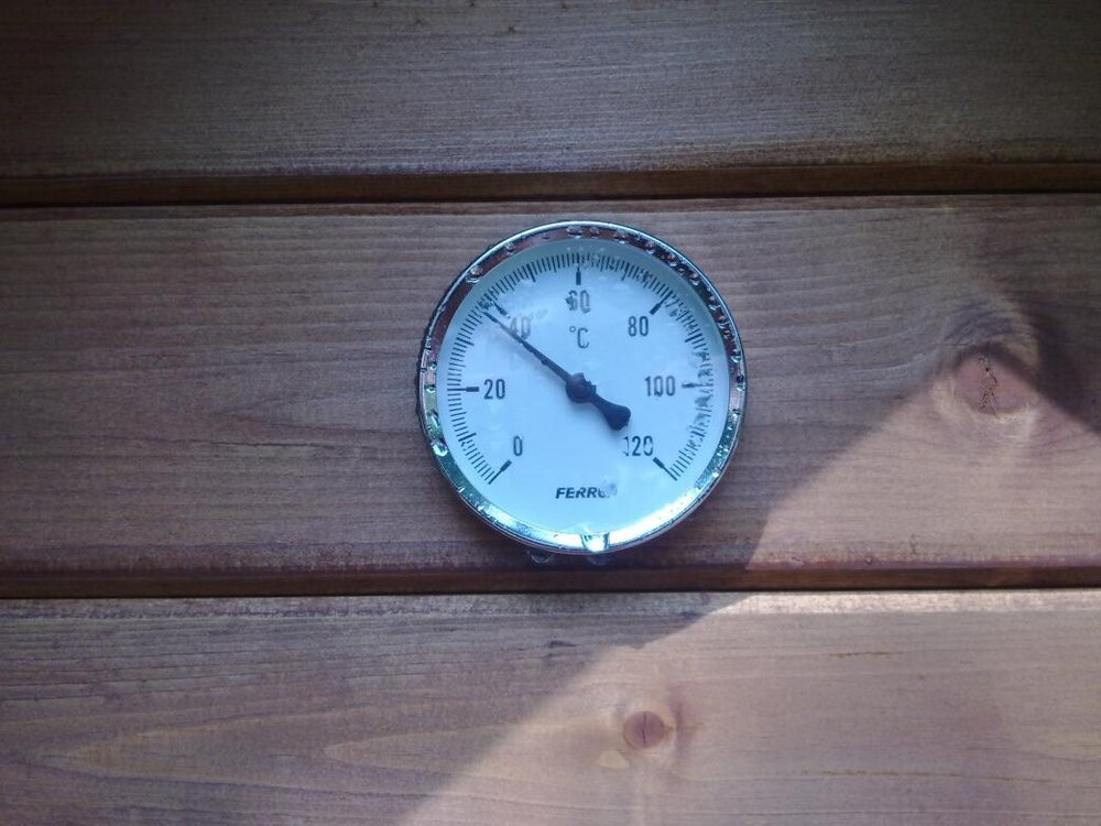

atsyrut 20.12.2013 13:51 Zgłoś naruszenie Udostępnij Napisano 20 Grudnia 2013 [ATTACH=CONFIG]170206[/ATTACH] [ATTACH=CONFIG]170207[/ATTACH] [ATTACH=CONFIG]170208[/ATTACH] [ATTACH=CONFIG]170209[/ATTACH] [ATTACH=CONFIG]170210[/ATTACH] jak zrobiłeś sklepienie nad paleniskiem? Odnośnik do komentarza https://forum.murator.pl/topic/14635-przydomowa-w%C4%99dzarnia/page/17/#findComment-6243339 Udostępnij na innych stronach Więcej opcji udostępniania
SKula 20.12.2013 15:11 Zgłoś naruszenie Udostępnij Napisano 20 Grudnia 2013 najpierw tak jak widać na zdjęciu wymurowane jest z cegły szamotowej cegły były od dołu podparte na czas schnięcia zaprawy drewnianą konstrukcją później zostały wycięte diaksem cegły klinkierowe i wmurowane - tworzyły one swoisty murek oporowy podobna technika została zastosowana w całej wędzarni na to poszło zbrojenie z prętów i wszystko zostało wykończone wylewką betonową po wyschnięciu na wierzch poszła cegła klinkierowa pełna Odnośnik do komentarza https://forum.murator.pl/topic/14635-przydomowa-w%C4%99dzarnia/page/17/#findComment-6243419 Udostępnij na innych stronach Więcej opcji udostępniania
