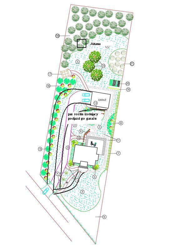

sylwiapaweł 04.08.2010 10:22 Zgłoś naruszenie Udostępnij Napisano 4 Sierpnia 2010 (edytowane) koncepcje oczywiście Wszelkie komentarze mile widziane. Na tą chwilę nie jestem w stanie już nic nowego wymyśleć/ulepszyć http://a.imageshack.us/img830/7665/ogrd2.jpg Legenda: 1.ścieżki z kostki 2.podjazd do garażu - kostka 3.trawnik 4.wierzba hakuro 5.opaska zieleni wokół domu (na nasypie z murkiem) 6.pas zieleni od frontu domu - ciągle brak konkretnej myśli 7.tuje wzdłuż ogrodzenia 8.kępa zieleni 9.huśtawka pod pergolą 10.pergola z wisterią (glicynią) 11.ścieżki z płyt ogrodowych 12.kępa zieleni (kompozycje z bliżej nieokreślonych iglaków) 13.plac zabaw 14.pergola z powojnikami 15.pas zieleni (sosny, świerki) 16.kępa roślin )sosny, świerki i pewnie jakieś iglaki) 17.altana 18.zagajnik brzózkowy 19.pergola z winoroślą 20.warzywnik 21.sad 22.waham się pomiędzy wierzbą płaczącą a orzechem włoskim ps.: taras od strony południowej Edytowane 5 Sierpnia 2010 przez sylwia&paweł Cytuj Odnośnik do komentarza https://forum.murator.pl/topic/146353-moje-ogrodowe-koncepce/ Udostępnij na innych stronach Więcej opcji udostępniania

ewalm 05.08.2010 09:42 Zgłoś naruszenie Udostępnij Napisano 5 Sierpnia 2010 Przemyślałabym jeszcze układ ścieżek, zwłaszcza potrzebę wprowadzania tej która biegnie równolegle do podjazdu, między domem a podjazdem. Pomijajac w ogóle wprowadzanie tam ściezki, skoro zaraz obok jest podjazd prowadzący w tym samym kierunku, to w tej częsci ogrodu nie ma żadnych elementów poprzecznych - wszystko jest równoległe - tuje, podjazd , scieżka i wąski trawniczek - to wydłuża optycznie ten fragment i jest dośc monotonne. Jeżeli posadzisz "kepę roślin" (oznaczona nr 16) pomiedzy czterema tujami to wkrótce tuje ją zasłonia z kazdej strony. Cytuj Odnośnik do komentarza https://forum.murator.pl/topic/146353-moje-ogrodowe-koncepce/#findComment-4224955 Udostępnij na innych stronach Więcej opcji udostępniania
sylwiapaweł 05.08.2010 11:34 Autor Zgłoś naruszenie Udostępnij Napisano 5 Sierpnia 2010 "kępa roślin" oznaczona numerem 16 nie odnosi się jedynie do tego kolorowego kółka a do całego półkola roślin ogólnie nazwanych "kępą". Ma ona stanowić zasłonę dla altany. Tuje zlokalizowałam jedynie wzdłuż płotu po prawej stronie (nr 7) jako osłona przed ciekawskim sąsiedzkim okiem Co do ścieżki - temat faktycznie do przemyślenia. Cytuj Odnośnik do komentarza https://forum.murator.pl/topic/146353-moje-ogrodowe-koncepce/#findComment-4225140 Udostępnij na innych stronach Więcej opcji udostępniania
sylwiapaweł 05.08.2010 12:48 Autor Zgłoś naruszenie Udostępnij Napisano 5 Sierpnia 2010 Poprawione na szybko w paincie - faktycznie bez tej ścieżki jest lepiej http://a.imageshack.us/img230/9030/ogrd2aa.jpg Cytuj Odnośnik do komentarza https://forum.murator.pl/topic/146353-moje-ogrodowe-koncepce/#findComment-4225239 Udostępnij na innych stronach Więcej opcji udostępniania
ewalm 05.08.2010 21:52 Zgłoś naruszenie Udostępnij Napisano 5 Sierpnia 2010 (edytowane) To może podjazd poprowadzic łagodnym łukiem a nie całkiem prosto? Taka rozciagnieta litera S - wtedy przestrzeń między tarasem a garażem jest bardziej kolista i lepiej się komponuje, zwłaszcza z zaplanowanymi rabatami (8, 12). Można go tak poprowadzic żeby na pewnym odcinku w ogóle zrezygnowac z trawnika po lewej stronie podjazdu - graniczyłby bezposrednio z nasadzeniami z nizszych roślin (krzewy, iglaki). Zastanowiłabym sie też nad lokalizacją pergoli z wisterią, domyslam sie że ma tworzyc efektowna oprawę dla ściezki prowadzacej na taras, ale jednoczesnie bardzo zamyka widok z tarasu na ogród (chyba że na tym własnie Ci zalezy), a jednoczesnie widok z hustawki też kończy sie na tujach i tarasie. Ja bym proponowała i pergole i hustawkę raczej przy tym drugim narozniku tarasu + odpowiednie przeplanowanie nawierzchni z płyt. Edytowane 5 Sierpnia 2010 przez ewalm literówki Cytuj Odnośnik do komentarza https://forum.murator.pl/topic/146353-moje-ogrodowe-koncepce/#findComment-4225976 Udostępnij na innych stronach Więcej opcji udostępniania
egry 06.08.2010 06:09 Zgłoś naruszenie Udostępnij Napisano 6 Sierpnia 2010 (edytowane) Ja radziłabym ci przysunąć podjazd jak najbliżej granicy, bez żywopłotu. Natomiast pas izolujący (niekoniecznie żywopłot, ale bardziej swobodne nasadzenia) )zrobić wtedy wzdłuż podjazdu od wnętrza działki. Niestety nie umiem wklejać zdjęć, bo trochę poprawiłam Twój rysunek. Zamieściłam go na swoim blogu. Edytowane 6 Sierpnia 2010 przez egry Cytuj Odnośnik do komentarza https://forum.murator.pl/topic/146353-moje-ogrodowe-koncepce/#findComment-4226106 Udostępnij na innych stronach Więcej opcji udostępniania

sylwiapaweł 06.08.2010 08:08 Autor Zgłoś naruszenie Udostępnij Napisano 6 Sierpnia 2010 Zastanowiłabym sie też nad lokalizacją pergoli z wisterią, domyslam sie że ma tworzyc efektowna oprawę dla ściezki prowadzacej na taras, ale jednoczesnie bardzo zamyka widok z tarasu na ogród (chyba że na tym własnie Ci zalezy), a jednoczesnie widok z hustawki też kończy sie na tujach i tarasie. Ja bym proponowała i pergole i hustawkę raczej przy tym drugim narozniku tarasu + odpowiednie przeplanowanie nawierzchni z płyt. Odnośnie pergoli - myślałam o takim rozwiązaniu: http://bi.gazeta.pl/im/5/2826/z2826525X.jpg Wydaje mi się, że nie jest zbyt przysłaniające resztę ogrodu. Huśtawka wędruje od jednego do drugiego narożnika tarasu średnio co parę dni Cytuj Odnośnik do komentarza https://forum.murator.pl/topic/146353-moje-ogrodowe-koncepce/#findComment-4226307 Udostępnij na innych stronach Więcej opcji udostępniania
ewalm 06.08.2010 15:46 Zgłoś naruszenie Udostępnij Napisano 6 Sierpnia 2010 Ok., nie przesłania. Wasza jednak będzie (sadząc z planu ogrodu) bardziej rozbudowana wzdłuż i załamana. Ta na zdjęciu daje fajny efekt perspektywy, bramy przez która widać cos odległego - dzięki ścieżce i nasadzeniom z obu stron. Wasza nie da takiego fajnego efektu jak ta na zdjęciu bo będzie stała po prostu w trawie . Ja nadal planowałabym pergolę po zachodniej stronie tarasu i przeplanowała nawierzchnię z płyt, można wtedy uprościć przebieg ścieżek ograniczając je do jednej łączącej placyk przy tarasie z placem zabaw i ustawić dwuczęściowa załamaną pergole tak aby pod jedna częścią na skraju placyku z płyt stała huśtawka a przez drugą przechodziła ścieżka z płyt wiodąca gdzieś "w dal" i widoczna poprzez pergolę razem z nasadzeniami przy ogrodzeniu. Zrezygnowałabym też z otaczania placu zabaw rabatą z lewej strony a wprowadziła raczej rabatę po jego prawej stronie, ale krótszą, nie sięgająca aż do połowy. I tak jak radzi egry wprowadziła nasadzenia oddzielające podjazd od trawnika. Wtedy zyskujecie z jednej strony szeroki widok z tarasu a z drugiej strony ‘tajemnicze przejście’ wśród roślin do ogrodu położonego dalej za garażem. Cytuj Odnośnik do komentarza https://forum.murator.pl/topic/146353-moje-ogrodowe-koncepce/#findComment-4226885 Udostępnij na innych stronach Więcej opcji udostępniania

ewalm 06.08.2010 22:08 Zgłoś naruszenie Udostępnij Napisano 6 Sierpnia 2010 Hm.. i huśtawka byłaby zacieniona po południu, co w upalne dni jest plusem (chociaż nie dla każdego, niektórzy kochają upały). Planujecie bardzo dużo skomplikowanych ścieżek. Czy np. ścieżka prowadząca od tarasu do podjazdu rzeczywiście jest potrzebna? Jeżeli wracasz z pracy, wysiadasz w garażu i idziesz do domu to raczej do głównego wejścia, nawet jeżeli ktoś jest w domu i drzwi tarasowe są otwarte, bo np. zmieniasz przy wejściu obuwie, zostawiasz płaszcz, idziesz umyć ręce itd. poza tym z garażu do tarasu można tez przejść ścieżka z płyt. Północna ściana garażu (jeżeli jest dokładnie północna) to stanowisko zacienione. Powojniki bardziej by lubiły np. pergolę przebiegającą nad ścieżką na tyłach garażu. Z drugiej strony południowa ściana garażu to słoneczne stanowisko osłonięte od północy, które można wykorzystać dla winorośli. Cytuj Odnośnik do komentarza https://forum.murator.pl/topic/146353-moje-ogrodowe-koncepce/#findComment-4227329 Udostępnij na innych stronach Więcej opcji udostępniania
sylwiapaweł 09.08.2010 08:16 Autor Zgłoś naruszenie Udostępnij Napisano 9 Sierpnia 2010 Słów kilka o poprawkach: 1. huśtawka ląduje po prawej stronie tarasu - zacienienie po południu od planowanej kępy roślin jak najbardziej wskazane 2.ścieżki do zredukowania 3.planowana pergola z powojnikami miała na celu przesłonięcie garażu - widok dużo mniej efektowny niż ukwiecona pergola. Faktem jest, że pomysł nietrafiony gdyż nie są to rośliny cieniolubne. 4.rabata po lewej stronie placu zabaw do zredukowania, nasadzenia zdecydowanie po jego prawej stronie 5.oddzielenie podjazdu od części wypoczynkowej godne przemyślenia za wszelkie podpowiedzi serdecznie dziękuję Cytuj Odnośnik do komentarza https://forum.murator.pl/topic/146353-moje-ogrodowe-koncepce/#findComment-4229645 Udostępnij na innych stronach Więcej opcji udostępniania
