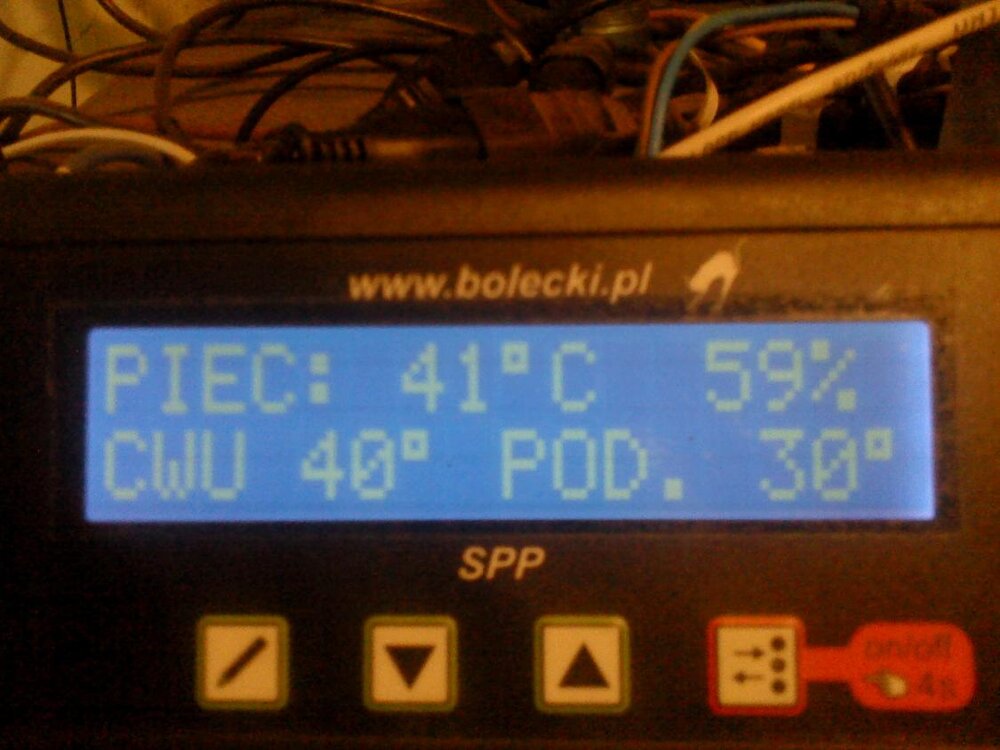

Jarecki79 06.01.2013 16:12 Zgłoś naruszenie Udostępnij Napisano 6 Stycznia 2013 Co do SPP po 2h mogę powiedzieć,że nie przeciągnął jeszcze nawet o 1st.C a spada max. o 2st.C poniżej zadanej.Kosz aktualnie zasypany pieklorzem i niestety nie jest zbyt suchy, więc nie wiem co jutro zobaczę w popielniku, spodziewam się spieków.... Cytuj Odnośnik do komentarza https://forum.murator.pl/topic/146355-ranking-paliwa-typu-ekogroszek/page/112/#findComment-5685062 Udostępnij na innych stronach Więcej opcji udostępniania
