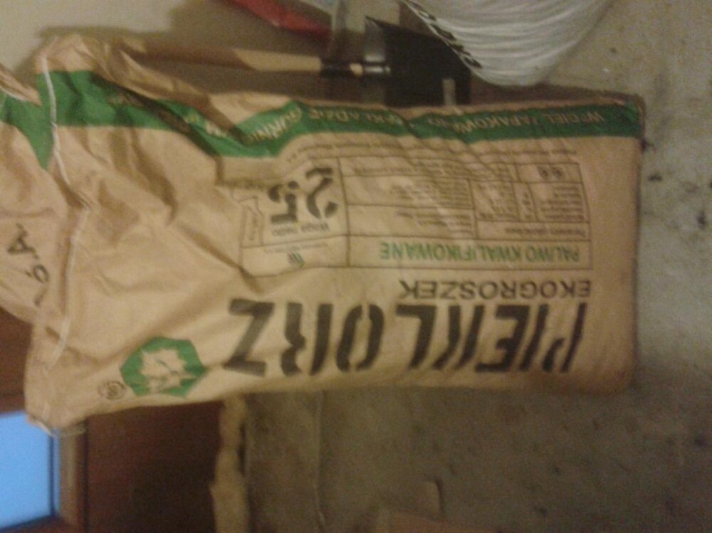

PasiuMoniś 26.01.2013 09:37 Zgłoś naruszenie Udostępnij Napisano 26 Stycznia 2013 Zakupiłem ostatnio nowy węgiel z KWK Chwałowice (przynajmniej tak mi powiedziano), poniżej deklarowane parametry: Sortyment: 0325 Pieklorz-EKOGROSZEK Klasa węgla: 27/070/08 Wartość opałowa Qir: 27481 kJ/kg Popiół Ar: 6.10% Wilgoć Wtr: 6.69% Siarka Str: 0.65% Granulacja: 0,05-0,25 Generalnie palę nim dopiero od 2 dni i dobieram ustawienia i tu bym prosił a jakieś sugestie bo popiół wygląda jakoś dziwnie - poniżej kilka fotek: Co mogą oznaczać te ciemne bryłki (nie jest to węgiel) a co te brązowawe? Odnośnik do komentarza https://forum.murator.pl/topic/146355-ranking-paliwa-typu-ekogroszek/page/132/#findComment-5734893 Udostępnij na innych stronach Więcej opcji udostępniania
pietruch78 26.01.2013 09:48 Zgłoś naruszenie Udostępnij Napisano 26 Stycznia 2013 Witam.Pasiu&Monis te czarne to niedopalony wegiel, a to drugie to spieki.Nie znam twoich nastawow ale wydaje mi sie ze masz za duze podanie do czasu i przez to niedopala ( to czarne ).spieki to eferkt za duzebo nadmuchu ( albo przeslona na wentylatorze za bardzo otwarta albo za duzy nadmuch w parametrach)Ja dla Bobrka z Bytomia mam tak:Czas podania - 90ilosc podania - 25nadmuch - 26Przeslona wentylatora otwarta 1cm od gory. Odnośnik do komentarza https://forum.murator.pl/topic/146355-ranking-paliwa-typu-ekogroszek/page/132/#findComment-5734904 Udostępnij na innych stronach Więcej opcji udostępniania
