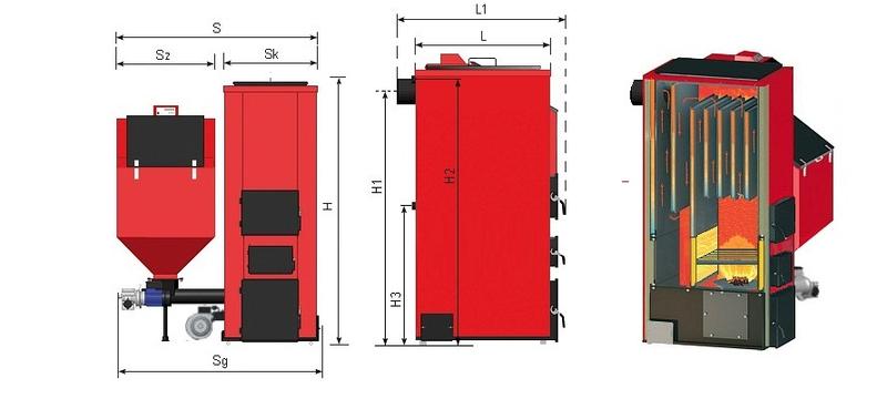

pietruch78 21.03.2013 14:54 Zgłoś naruszenie Udostępnij Napisano 21 Marca 2013 Timon120777 Co myślisz o takich zawirowywaczach które byście zrobili ? http://img826.imageshack.us/img826/7257/zawirowywacze.png Ja bym dal ten symetryczny. Rozmawialem przedwczoraj z czlowiekiem ktory posiada bardzo duza wiedze (nie tylko teoretyczna ) na temat predkosci czastek gazow , i on radzi zeby zrobic cos podobnego do mojego elektrometa jak ty dales foto , z tym ze onon chce dac 5 poprzeczek na kazdym z dwoch wymiennikow liczac od dolnego. Na ostatnim radzil zebym zrobil cos w ksztalcie stozka zmniejszajacego sie ku czopuchowi. Koniec stozka mialby sie konczyc ok 5cm przed czopuchem. Niestety czlowiek ten ma zasade abuy zmusic drugiego do myslenia , zanim wytlumaczy dlaczego tak ma byc:eek: Jak dla mnie to moze chodzic oto zebuy na koncu zwiekszyc predkosc ujscia spalin ? Nie wiem moze sie myle ? Odnośnik do komentarza https://forum.murator.pl/topic/146355-ranking-paliwa-typu-ekogroszek/page/195/#findComment-5848652 Udostępnij na innych stronach Więcej opcji udostępniania
