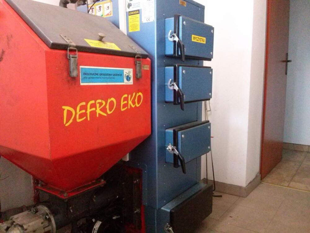

kobra64 11.09.2014 09:59 Zgłoś naruszenie Udostępnij Napisano 11 Września 2014 Reszta zdjęć z palenia Chwałowic - tutaj już wyraźnie będzie widać rosnący spiek. Przy okazji pokażę Wam jak obecnie wygląda mój zakłądowy SkamoDefr ( czy może DefroSkam - sam nie wiem ): Odnośnik do komentarza https://forum.murator.pl/topic/146355-ranking-paliwa-typu-ekogroszek/page/361/#findComment-6573808 Udostępnij na innych stronach Więcej opcji udostępniania

SUSPENSER 11.09.2014 12:58 Zgłoś naruszenie Udostępnij Napisano 11 Września 2014 Reszta zdjęć z palenia Chwałowic - tutaj już wyraźnie będzie widać rosnący spiek. Przy okazji pokażę Wam jak obecnie wygląda mój zakłądowy SkamoDefr ( czy może DefroSkam - sam nie wiem ): [ATTACH=CONFIG]279195[/ATTACH] Hehe ciekawie wygląda ta hybryda Mój kociołek jest biało - czerwony Co do podawania to przy klasycznej fajce przy 5 s nawet drobna Wesoła już wypada tak sobie - warto mieć możliwość zejścia do tych 2-3 s bo to sporo zmienia. Odnośnik do komentarza https://forum.murator.pl/topic/146355-ranking-paliwa-typu-ekogroszek/page/361/#findComment-6574121 Udostępnij na innych stronach Więcej opcji udostępniania
