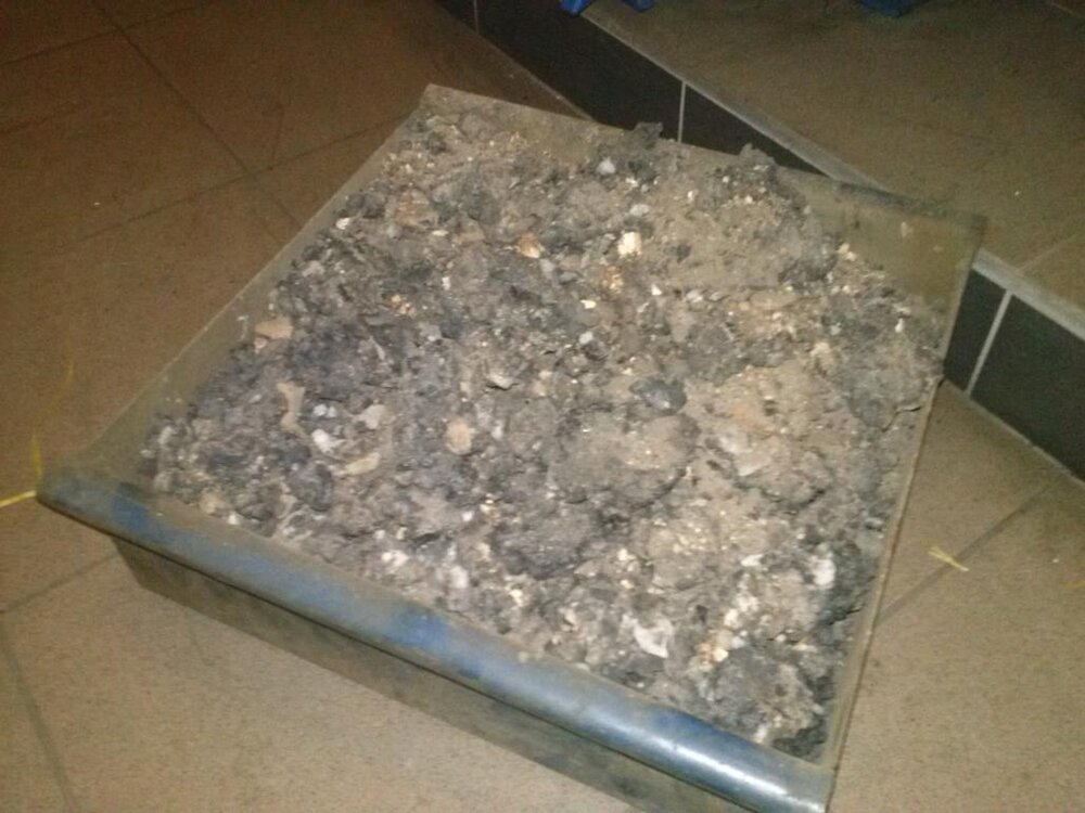

matektychy 23.11.2014 15:55 Zgłoś naruszenie Udostępnij Napisano 23 Listopada 2014 Ja też mam problem z prawidłowym spalaniem Witam, Mam problem z ustawieniem pieca na ekogroszek, spala węgla bardzo dużo i nie spala się on do końca - powstaje tzw. popcorn. Dosyć duże grudy spadają do popielnika a miał być popiół. Spala około 120dm3 węgla w 3 dni. Węgiel z Wesołej - od gościa z Imielina - SEBOL - może ktoś ma jakieś doświadczenia. Węgiel miał być bardzo dobry 28-29kJ. Piec po sezonie grzewczym był cały czyszczony - komin również. Na zewnątrz temperatura wynosi: w dzień: 5-6 stopni w nocy: około 1-3 stopnia . Kocioł EkoGreń 25kW (z Pszczyny) Sterownik GECO G-403-P02 (wersja 11) Ogrzewam dom z lat 50-tych, powierzchnia 200m2, mam nową instalację wodną - jesli to ma znaczenie. Dom jest nieocieplony. Obecne ustawienia: u0 - 57 (temp. zadana) u1 - 7 (podawanie) u2 - 28 (postój) u3 - 20 (podtrzymanie) u4 - 20 (opóźnienie wyłączenia went. w podtrzymaniu) przysłona na wencie ~ 30% jak miałem u1 - 5, u2-30, to piec nie wyrabiał z osiągnięciem zadanej temp. i sterownik uznawał, że piec wygasł. c0 - 0 (czas obrotu podajnika paliwa) c1 - 1 (czujnik zapłonu) c2 - 5 (czas na ktory sterownik wlaczy podajnik i wentylator, gdy minie ustawiony przez użytkownika czas oczekiwania w podtrzymaniu) c3 - 25 (czas oczekiw. na wzrost temperatury wody) c4 - 1 (współczynnik o jaki zostaje pomnożony czas pracy wentylatora zaraz po przejściu w stan podtrzymania) c5 - 0 (czas co ktory włączy się pompa na 30 sek. gdy trwa blokada przez termostat pokojowy, jak 0 to się się włączy) c6 - 2 (sterowanie pompą mieszającą "2" - pompa do bojlera) d0 - 50 ( temp. min. ) d1 - 80 ( temp. max. ) d2 - 40 ( temp. zał. pompy ) d3 - 2 ( dolna histereza temp. ) d4 - 47 ( temperatura załączenia pompy mieszającej (gdy c6=1) lub gdy temp. stabilizowana w bojlerze (gdy c6=2) gdy pompa jest podłączona) zdjęcia. http://i59.tinypic.com/2itiq0j.jpg Bardzo proszę o poradę jak sobie z tym cholerstwem poradzić, bo jak będzie -10, to mi spali cały zbiornik w 24h !! Cytuj Odnośnik do komentarza Udostępnij na innych stronach Więcej opcji udostępniania

KaliMi 24.11.2014 17:17 Zgłoś naruszenie Udostępnij Napisano 24 Listopada 2014 Mam taki problem ze spalaniem ekogroszku na palniku ekoenergia mała - kocioł Witkowski.. Pierwszy zasobnik węgla spalił mi się dobrze (węgiel wesoła), zaś drugi zasyp był tym samym węglem a chyba nie jest. Jest jakaś inna domieszka węgla bo pojawia mi się dużo spieków koksowych. Jak się pozbyć tych spieków. Palnik uszczelniony, ale nierównomiernie spala na palniku i żar schodzi nisko i pojawiają się niedopalone kawałki węgla. Spieki są po przeciwnej stronie kosza zaś przy koszu wypala się dziura. Z węgla tego prawie nie powstaje zwykły popiół. Na pierwszym zasypie który był dobry z 150 kg węgla miałem niepełną szufladę popiołu - normalnego. Na drugim zasypie z tego węgla spiekającego się po spaleniu 30 kg szuflada była pełna (w większości były spieki koksowe) Co zrobić aby poprawić spalanie tego węgla, czy nierównomierne wypalanie na palniku może świadczyć o złym jego uszczelnieniu. Palnik uszczelniałem dwoma spoinami silikonowymi. Cytuj Odnośnik do komentarza Udostępnij na innych stronach Więcej opcji udostępniania
Maher 24.11.2014 20:34 Zgłoś naruszenie Udostępnij Napisano 24 Listopada 2014 Mam taki problem ze spalaniem ekogroszku na palniku ekoenergia mała - kocioł Witkowski.. Pierwszy zasobnik węgla spalił mi się dobrze (węgiel wesoła), zaś drugi zasyp był tym samym węglem a chyba nie jest. Jest jakaś inna domieszka węgla bo pojawia mi się dużo spieków koksowych. Jak się pozbyć tych spieków. Palnik uszczelniony, ale nierównomiernie spala na palniku i żar schodzi nisko i pojawiają się niedopalone kawałki węgla. Spieki są po przeciwnej stronie kosza zaś przy koszu wypala się dziura. Z węgla tego prawie nie powstaje zwykły popiół. Na pierwszym zasypie który był dobry z 150 kg węgla miałem niepełną szufladę popiołu - normalnego. Na drugim zasypie z tego węgla spiekającego się po spaleniu 30 kg szuflada była pełna (w większości były spieki koksowe) Co zrobić aby poprawić spalanie tego węgla, czy nierównomierne wypalanie na palniku może świadczyć o złym jego uszczelnieniu. Palnik uszczelniałem dwoma spoinami silikonowymi.[ATTACH=CONFIG]290820[/ATTACH][ATTACH=CONFIG]290821[/ATTACH][ATTACH=CONFIG]290822[/ATTACH] Jesteś pewny że węgiel jest różny? Może warunki w kotłowni się zmieniły, nie zmniejszyłeś np. dopływu świeżego powietrza (domknąłeś okno), może sterownik inaczej zaczął dawkować bo zrobiło się zimniej itd. Cytuj Odnośnik do komentarza Udostępnij na innych stronach Więcej opcji udostępniania
KaliMi 24.11.2014 21:09 Zgłoś naruszenie Udostępnij Napisano 24 Listopada 2014 Jesteś pewny że węgiel jest różny? Może warunki w kotłowni się zmieniły, nie zmniejszyłeś np. dopływu świeżego powietrza (domknąłeś okno), może sterownik inaczej zaczął dawkować bo zrobiło się zimniej itd. Warunki spalania są takie same. 6 worków spaliło się dobrze, kolejne 8 to spieki koksowe. Cytuj Odnośnik do komentarza Udostępnij na innych stronach Więcej opcji udostępniania
Maher 24.11.2014 21:50 Zgłoś naruszenie Udostępnij Napisano 24 Listopada 2014 Warunki spalania są takie same. 6 worków spaliło się dobrze, kolejne 8 to spieki koksowe. To powinieneś powoli zwieszać powietrze lub ewentualnie zmniejszać dawki paliwa i wydłużać czasy między podawaniami, a u ciebie widzę w historii że robisz wręcz coś odwrotnego. Cytuj Odnośnik do komentarza Udostępnij na innych stronach Więcej opcji udostępniania
KaliMi 24.11.2014 22:08 Zgłoś naruszenie Udostępnij Napisano 24 Listopada 2014 To powinieneś powoli zwieszać powietrze lub ewentualnie zmniejszać dawki paliwa i wydłużać czasy między podawaniami, a u ciebie widzę w historii że robisz wręcz coś odwrotnego. Ale żar na palniku sie obniza bo tenperatura na zewnatrz spada. Jak wydluze przerwe to bedzie jeszcze gorzej. Cytuj Odnośnik do komentarza Udostępnij na innych stronach Więcej opcji udostępniania
SUSPENSER 24.11.2014 22:37 Zgłoś naruszenie Udostępnij Napisano 24 Listopada 2014 Mam taki problem ze spalaniem ekogroszku na palniku ekoenergia mała - kocioł Witkowski.. Pierwszy zasobnik węgla spalił mi się dobrze (węgiel wesoła), zaś drugi zasyp był tym samym węglem a chyba nie jest. Jest jakaś inna domieszka węgla bo pojawia mi się dużo spieków koksowych. Jak się pozbyć tych spieków. Palnik uszczelniony, ale nierównomiernie spala na palniku i żar schodzi nisko i pojawiają się niedopalone kawałki węgla. Spieki są po przeciwnej stronie kosza zaś przy koszu wypala się dziura. Z węgla tego prawie nie powstaje zwykły popiół. Na pierwszym zasypie który był dobry z 150 kg węgla miałem niepełną szufladę popiołu - normalnego. Na drugim zasypie z tego węgla spiekającego się po spaleniu 30 kg szuflada była pełna (w większości były spieki koksowe) Co zrobić aby poprawić spalanie tego węgla, czy nierównomierne wypalanie na palniku może świadczyć o złym jego uszczelnieniu. Palnik uszczelniałem dwoma spoinami silikonowymi. Odpiszę we właściwym wątku i tam proszę pisać na temat problemów z ustawieniami: http://forum.muratordom.pl/showthread.php?229592-ustawienia-sterownika-na-ekogroszek/page14 Cytuj Odnośnik do komentarza Udostępnij na innych stronach Więcej opcji udostępniania
