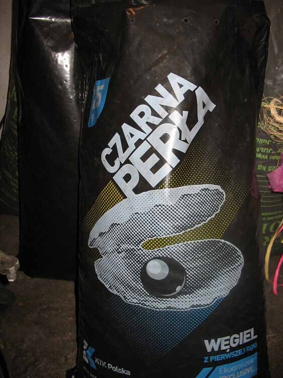

A jak wygląda - suchy? Nie ma ciał obcych?
- Tak to to suchy był,
- bez miału ale sporo drobnej frakcji jest
- ciał obcych - przeglądając pobieżnie nie stwierdziłem
- niektóre bryłki mają powierzchnię taką szklistą jak zaschnięta smoła, a niektóre po skruszeniu są szare bez połysku
- jest bardzo kruchy względem ekoretu - łatwo można nawet sporą bryłkę przełamać na pół w palcach.
- wydaje się że w worku 25kg jest objętościowo więcej ekogroszku niż w worku z Ekoretem - czyli taka sama bryłka Perły jest lżejsza od bryłki z oryginalnego Ekoretu
wstępne foty - z lewej Perła, z prawej Ekoret.. cdn... :

Pierwsze wnioski z palenia Perły (grzanie tylko CWU), podawanie : 5s, pauza : 40s, przesłona went. otwarta na 1/3, siła nadmuchu : 4 (skala od 2 do 10), spalanie przy samym CWU na Ekorecie mam około 5/6kg na dobę, bo kiedyś to liczyłem, perła pali się od niedzieli rano - zobaczymy na ile stykną 2 worki :
- Na jednym filmiku widać od wczoraj nie czyszczoną retortę (sporo popiołu już na retorcie) i niestety ale popiół ma tendencję do sklejania/szlakowania się przez co będzie się tworzyć taka koronka dookoła retorty - dosyć krucha ale jednak :-(, żar też jest taki klejący szczególnie dookoła retorty przy dyszach nadmuchowych (nadmuchu nie mam zbyt dużego) - taka koronka będzie skutkować tym że płomień będzie dosyć wąski więc trzeba by często ją oczyszczać z popiołu - przy dużych mrozach i dużym spalaniu może to być problemem - ciekawe jak będzie wyglądać retorta po 2/3 dniach bez oczyszczania,
- spieków koksowych brak
- Na drugim filmie jest spalanie po oczyszczeniu retorty i wzruszeniu żaru
- im bliżej retorty tym płomień przechodzi w kolor niebieski, pali się większą średnicą retorty
- Kaloryczność trudno powiedzieć ale jakieś 23-34MJ to max. ale to tylko subiektywne odczucie...
- Ilość popiołu to zobaczymy na końcu ale myślę że będzie sporo
