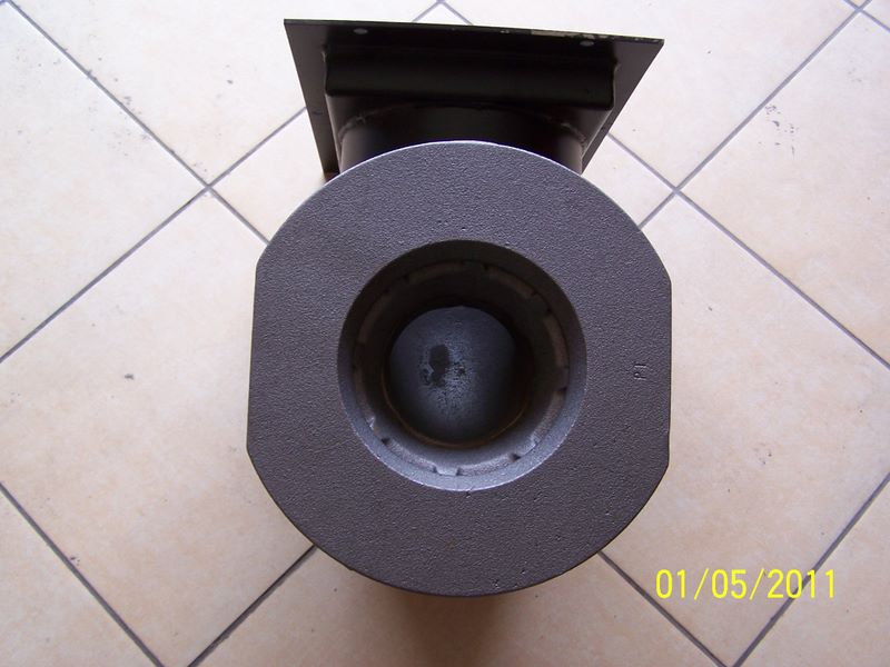

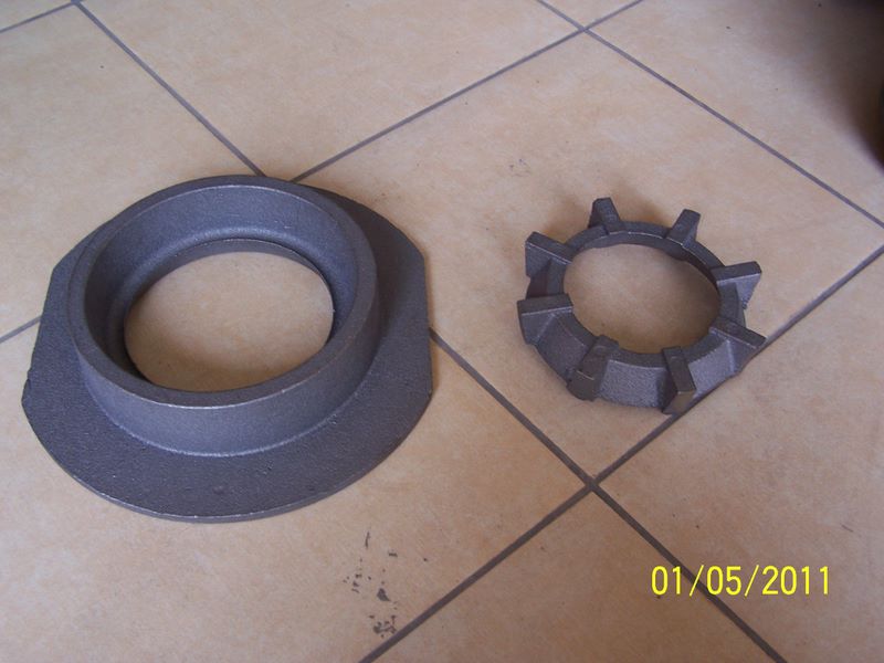

czp01 03.11.2012 22:59 Zgłoś naruszenie Udostępnij Napisano 3 Listopada 2012 Obserwując spalanie ekogroszku z KWK Chwałowice doszedłem do wniosku, że musi on pozostawać dłużej w retorcie aby się całkowicie dobrze dopalić. Tu mam problem bo moja zwykła retorta PPS 25 to płaski talerz i nie ma na swoim obwodzie żadnego rantu, który mógłby na dłużej wstrzymać szybka migrację popiołu i tych małych spieków do popielnika. Można by coś wykombinować i dorobić taki montowany rant ale puki co zastosowałem najprostszy z możliwych sposób ( opisywany nieraz na forum). Dwie cegły szamotowe jedna z lewej druga z prawej strony talerza (postawione na retorcie) i dosunięte do boków kotła. Popiół spada więc w tył i przód - i normalnie jak ręką odjął wszystko się pięknie dopala ( w tej chwili w trybie dwustanowym) - :) Tu mi się przypomniało wnętrze komory spalania kotła Andrzeja_M wyłożone szamotem i wydaje się, że to jest właściwy kierunek działania, który pozwala na lepsze dopalanie ekogroszku i gazów Cytuj Odnośnik do komentarza https://forum.murator.pl/topic/146355-ranking-paliwa-typu-ekogroszek/page/69/#findComment-5569312 Udostępnij na innych stronach Więcej opcji udostępniania
animuss 04.11.2012 11:25 Zgłoś naruszenie Udostępnij Napisano 4 Listopada 2012 Obserwując spalanie ekogroszku z KWK Chwałowice doszedłem do wniosku, że musi on pozostawać dłużej w retorcie aby się całkowicie dobrze dopalić. Tu mam problem bo moja zwykła retorta PPS 25 to płaski talerz i nie ma na swoim obwodzie żadnego rantu, który mógłby na dłużej wstrzymać szybka migrację popiołu i tych małych spieków do popielnika. Można by coś wykombinować i dorobić taki montowany rant ale puki co zastosowałem najprostszy z możliwych sposób ( opisywany nieraz na forum). Dwie cegły szamotowe jedna z lewej druga z prawej strony talerza (postawione na retorcie) i dosunięte do boków kotła. Popiół spada więc w tył i przód - i normalnie jak ręką odjął wszystko się pięknie dopala ( w tej chwili w trybie dwustanowym) - :) Tu mi się przypomniało wnętrze komory spalania kotła Andrzeja_M wyłożone szamotem i wydaje się, że to jest właściwy kierunek działania, który pozwala na lepsze dopalanie ekogroszku i gazów Możesz dokupić pierścień podajnika z rantem nie jest drogi . http://allegro.pl/pierscien-paleniska-do-podajnika-mialowego-25kw-i2740194237.html Cytuj Odnośnik do komentarza https://forum.murator.pl/topic/146355-ranking-paliwa-typu-ekogroszek/page/69/#findComment-5569646 Udostępnij na innych stronach Więcej opcji udostępniania
czp01 04.11.2012 13:42 Zgłoś naruszenie Udostępnij Napisano 4 Listopada 2012 Dobry pomysł z pierścieniem - tylko trzeba sprawdzić czy na pewno wejdzie no i czy wejdzie do komory spalania bo u mnie jest wąska i mam pierścień tak oto przycięty http://czp.pl/kociol/nastawy/retorta/pps-25/images/100_2696.jpg i tu jeszcze widok http://czp.pl/kociol/nastawy/retorta/pps-25/images/100_2701.jpg Cytuj Odnośnik do komentarza https://forum.murator.pl/topic/146355-ranking-paliwa-typu-ekogroszek/page/69/#findComment-5569832 Udostępnij na innych stronach Więcej opcji udostępniania

animuss 04.11.2012 21:40 Zgłoś naruszenie Udostępnij Napisano 4 Listopada 2012 (edytowane) Dobry pomysł z pierścieniem - tylko trzeba sprawdzić czy na pewno wejdzie no i czy wejdzie do komory spalania bo u mnie jest wąska i mam pierścień tak oto przycięty http://czp.pl/kociol/nastawy/retorta/pps-25/images/100_2696.jpg i tu jeszcze widok http://czp.pl/kociol/nastawy/retorta/pps-25/images/100_2701.jpg Z 25kW będzie za duży ale 17kW może pasować zadzwoń do pancerpola niech podadzą wymiary -średnicę wewnętrzną i zewnętrzną . Retopal też poszybował w górę ? a ma sporo popiołu . Edytowane 4 Listopada 2012 przez animuss Cytuj Odnośnik do komentarza https://forum.murator.pl/topic/146355-ranking-paliwa-typu-ekogroszek/page/69/#findComment-5570722 Udostępnij na innych stronach Więcej opcji udostępniania

zyzolek 05.11.2012 21:05 Zgłoś naruszenie Udostępnij Napisano 5 Listopada 2012 Dwie cegły szamotowe jedna z lewej druga z prawej strony talerza (postawione na retorcie) i dosunięte do boków kotła. Popiół spada więc w tył i przód - i normalnie jak ręką odjął wszystko się pięknie dopala ( w tej chwili w trybie dwustanowym) - :) Miałem ten sam problem i zrobiłem dokładnie tak samo po przeczytaniu Twojego postu. Dosłownie jak ręką odjął. Więc chyba nie ma sensu inwestować w talerze z rantem, jak zwykłe 2 cegły szamotowe za 6 zł doskonale się sprawdzają. czp01 piwko dla Ciebie za Twoje pomysły. Cytuj Odnośnik do komentarza https://forum.murator.pl/topic/146355-ranking-paliwa-typu-ekogroszek/page/69/#findComment-5572731 Udostępnij na innych stronach Więcej opcji udostępniania
czp01 05.11.2012 21:36 Zgłoś naruszenie Udostępnij Napisano 5 Listopada 2012 Nie ma sprawy jedno piwko nie zaszkodzi Fakt, że cegły się sprawdzają ale talerz byłby bardziej profesjonalny ( ale może nie dopaliłby tak eko) . Myślę jednak na zrobieniu komory spalania w szamocie na wzór Andrzeja_M tylko muszę zdobyć większe gabarytowo płyty szamotu o grubości myślę 20 lub 30 mm i powinno wystarczyć Cytuj Odnośnik do komentarza https://forum.murator.pl/topic/146355-ranking-paliwa-typu-ekogroszek/page/69/#findComment-5572833 Udostępnij na innych stronach Więcej opcji udostępniania
