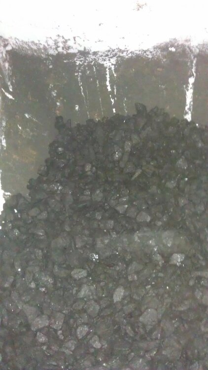

SUSPENSER 20.11.2012 12:25 Zgłoś naruszenie Udostępnij Napisano 20 Listopada 2012 (edytowane) Załączam zdjęcia worków i węgla, który testowałem: Edytowane 20 Listopada 2012 przez SUSPENSER Cytuj Odnośnik do komentarza https://forum.murator.pl/topic/146355-ranking-paliwa-typu-ekogroszek/page/75/#findComment-5597512 Udostępnij na innych stronach Więcej opcji udostępniania
