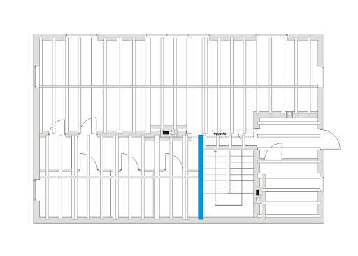

bejgus 06.08.2010 11:02 Zgłoś naruszenie Udostępnij Napisano 6 Sierpnia 2010 Witam ponownie Powoli przygotowuję się do wykonania stropu (Teriva 4,0/1) nad pomieszczeniem (piwnicą) o wymiarach bagatela 1,9 x 2,3 m więc powierzchnia śmieszna, ale... Po pierwsze, czy można belki stropowe oprzeć na ścianie z kamienia wapiennego oczywiście robiąc wcześniej poduszkę z betonu - tam był strop który właśnie tak był oparty (przez ponad 50 lat), ale ze względu na jego słabą konstrukcję musiał zostać zawalony. Po drugie czy jedna z belek może leżeć prawie całą długością na ścianie (tak mi niestety wychodzi) chyba, że nie będę wykonywał poduszki na tej ściance nad którą wychodzi mi ta belka zrobię deskowanie i zaleję tak, żeby pod belką została szczelina ze 2 cm. Jest to dla mnie korzystne ponieważ belka będzie równocześnie nadprożem nad schodami prowadzącymi do piwnicy. (rysunek w załączeniu - opis do rysunku poniżej) Po trzecie, czy można pustaki stropowe skracać z szerokości (zwężać) bo mi wychodzi 9,6 pustaka więc jeden musi być węższy ponieważ zgodnie z wszelkimi opisami pustaki ie mogą opierać się na podporach stałych na których oparte są belki - a może mogą jednak? Po czwarte jak wykonać otwory na rury kanalizacyjne - w pustakach przed zalaniem, czy nie dawać w tych miejscach pustaków tylko szalować i lać beton? Czy one nie pękają przy jakiejkolwiek próbie obróbki? opis do mojego rysunku: gruba przerywana linia to zarys pomieszczenia nad którym ma być strop belka wychodząca nad ścianą (oparta na ścianie równoległej do niej) jest u dołu rysunku szerokość oparcia pustaków na górze rysunku wynika z szerokości ścianki bo jeszcze muszę tam zmieścić wieniec (mógłbym dać belkę u góry rysunku, ale ponieważ mam tam piony kanalizacji i wypadły by w belce też musiałbym ją położyć na ścianie i wtedy mogę nie mieć miejsca na wieniec) Znalazłem taki projekt http://lh6.ggpht.com/_1G00NWFCN2U/TCJl783kTVI/AAAAAAAAPIs/PwTIfs_sjH0/strop.teriva-klatka.schodowa.jpg i tu niektóre belki wychodzą nad ściankami, ale czy są oparte na nich czy "wiszą" nad nimi tego nie wiem (np belka szósta od lewej w górnym rzędzie) Dzięki z wszelkie podpowiedzi i pozdrawiam Cytuj Odnośnik do komentarza https://forum.murator.pl/topic/146455-par%C4%99-pyta%C5%84-o-strop-teriva-strop-nad-piwnic%C4%85/ Udostępnij na innych stronach Więcej opcji udostępniania

bejgus 06.08.2010 16:07 Autor Zgłoś naruszenie Udostępnij Napisano 6 Sierpnia 2010 (edytowane) wick 1. bo tanio i chcę zrobić to sam, a belki podwójne bo tak mi pięknie wychodzi ten rozstaw, a jak się więcej dowiem to może zrobię na pojedynczych, ale pustaki dużo się opierają na ścianie (może to lepiej niż belka ma się opierać?). Rozrysuję z pojedynczymi i zobaczę. A może można różne pustaki zastosować tzn. dać od terivy bis przy jednej i drugiej ścianie równoległej do belek a w środku te większe? Na razie improwizuję. 2. wiem monolit też można samemu zrobić, ale trochę mnie przeraża jego masa w stosunku do Terivy a przy ścianach z kamienia to różnie może się zachowywać (chociaż z drugiej strony tam był monolit i wytrzymał 50 lat) 3.że niby to katastrofa? http://lh6.ggpht.com/_1G00NWFCN2U/TC...a.schodowa.jpg - nie wiem nie znam się Edytowane 6 Sierpnia 2010 przez bejgus Cytuj Odnośnik do komentarza https://forum.murator.pl/topic/146455-par%C4%99-pyta%C5%84-o-strop-teriva-strop-nad-piwnic%C4%85/#findComment-4226906 Udostępnij na innych stronach Więcej opcji udostępniania
wick 06.08.2010 18:16 Zgłoś naruszenie Udostępnij Napisano 6 Sierpnia 2010 1. nie ta rozpiętość 2. nie ta rozpiętość 3. nie można schodów opierać/kotwić na pustakach,byle jakiej belce,byle jak zakotwionej.......................... Cytuj Odnośnik do komentarza https://forum.murator.pl/topic/146455-par%C4%99-pyta%C5%84-o-strop-teriva-strop-nad-piwnic%C4%85/#findComment-4227015 Udostępnij na innych stronach Więcej opcji udostępniania
bejgus 06.08.2010 18:25 Autor Zgłoś naruszenie Udostępnij Napisano 6 Sierpnia 2010 wick nie bardzo rozumiem, co masz na myśli pisząc nie ta rozpiętość - belki będą miały raptem 2,5 m długościpoza tym schodów nie zamierzam na tym opierać bo schody prowadzą w dół do piwnicy nad którą ma być strop - one się kończą tam gdzie jest ostatnia belka na dole rysunku ta która wychodzi mi nad ścianą od piwnicy pzdr Cytuj Odnośnik do komentarza https://forum.murator.pl/topic/146455-par%C4%99-pyta%C5%84-o-strop-teriva-strop-nad-piwnic%C4%85/#findComment-4227030 Udostępnij na innych stronach Więcej opcji udostępniania
wick 06.08.2010 18:53 Zgłoś naruszenie Udostępnij Napisano 6 Sierpnia 2010 a gdyby twój strop monolityczny miał mieć 10 cm grubości i byłby zbrojony prętami fi 8 co 15 cm w obu kierunkach...to nadal będziesz uważał że jest droższy,cięższy od twojej terivy z podwójnymi belkami Cytuj Odnośnik do komentarza https://forum.murator.pl/topic/146455-par%C4%99-pyta%C5%84-o-strop-teriva-strop-nad-piwnic%C4%85/#findComment-4227046 Udostępnij na innych stronach Więcej opcji udostępniania
