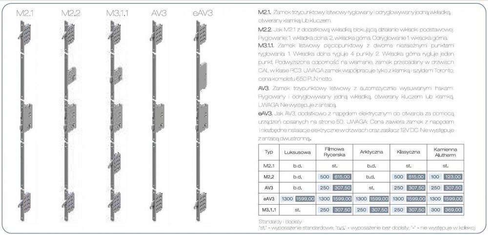

d7d 29.07.2019 10:54 Zgłoś naruszenie Udostępnij Napisano 29 Lipca 2019 Zamówiłaś standardowy zamek AV3?Coś jeszcze z "akcesoriów" ?Może wzmocnienie "Komfort Plus" ? Cytuj Odnośnik do komentarza Udostępnij na innych stronach Więcej opcji udostępniania
finlandia 29.07.2019 17:09 Zgłoś naruszenie Udostępnij Napisano 29 Lipca 2019 Kiedyś namawiałem na zamek AV3 (rygle wyskakujące automatycznie po zamknięciu skrzydła). Przestałem, bo w użyciu jest mniej komfortowy niż wspominany przeze mnie zamek w GU Secury Automat stosowany w Urzędowskim (także w najwyższej serii KMT i jeszcze jednej z firm kompozytowych). Nie widzę by zastosowanie zwykłego listwowego oferowanego przez CAL było zbyt słabe, tzn . nie miałem z tego tytułu problemów. Podobnie ze wzmocnieniem - nie miałem istotnych problemów z wykrzywianiem się skrzydeł. Cytuj Odnośnik do komentarza Udostępnij na innych stronach Więcej opcji udostępniania
agb 29.07.2019 17:47 Zgłoś naruszenie Udostępnij Napisano 29 Lipca 2019 Biorąc pod uwagę cenę AV3, wolałbym M3.1.1. Cytuj Odnośnik do komentarza Udostępnij na innych stronach Więcej opcji udostępniania
