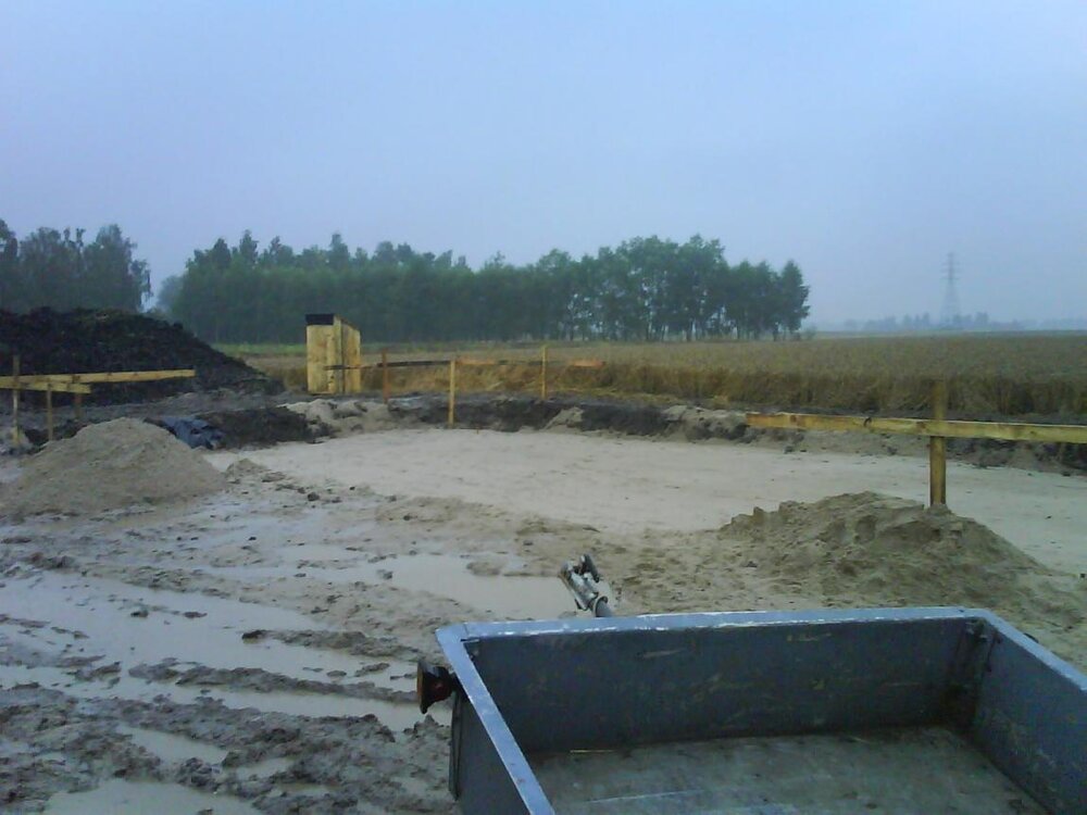

krzysiekewa 08.08.2010 06:59 Zgłoś naruszenie Udostępnij Napisano 8 Sierpnia 2010 (edytowane) Zaczęliśmy 26 lipca 210r. Wykop pod budowę.TROCHĘ popadało ale to nie problem. http://forum.muratordom.pl/attachment.php?attachmentid=22465&d=1283605010 http://forum.muratordom.pl/attachment.php?attachmentid=22466&d=1280663834 Edytowane 7 Września 2010 przez krzysiekewa Cytuj Odnośnik do komentarza https://forum.murator.pl/topic/146505-guliwer-2g-ewy-i-krzy%C5%9Bka/ Udostępnij na innych stronach Więcej opcji udostępniania
krzysiekewa 08.08.2010 07:32 Autor Zgłoś naruszenie Udostępnij Napisano 8 Sierpnia 2010 (edytowane) Po wykopie musieliśmy zrobić wymianę gruntu. Wysypaliśmy 20 wywrotek piachu i zagęściliśmy. Edytowane 4 Września 2010 przez krzysiekewa Cytuj Odnośnik do komentarza https://forum.murator.pl/topic/146505-guliwer-2g-ewy-i-krzy%C5%9Bka/#findComment-4228541 Udostępnij na innych stronach Więcej opcji udostępniania

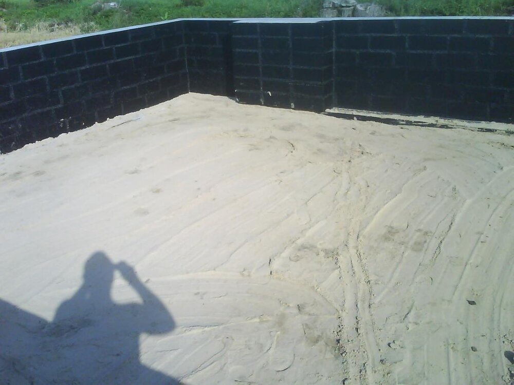

krzysiekewa 04.09.2010 12:28 Autor Zgłoś naruszenie Udostępnij Napisano 4 Września 2010 (edytowane) Izolacja izolacja i jeszcze raz izolacja 1 2 3 4 5 Edytowane 4 Września 2010 przez krzysiekewa Cytuj Odnośnik do komentarza https://forum.murator.pl/topic/146505-guliwer-2g-ewy-i-krzy%C5%9Bka/#findComment-4266371 Udostępnij na innych stronach Więcej opcji udostępniania
krzysiekewa 04.09.2010 12:41 Autor Zgłoś naruszenie Udostępnij Napisano 4 Września 2010 (edytowane) Do zasypania bloczków znów 20 wywrotek a o koparce nie wspomnę 1 2 Edytowane 4 Września 2010 przez krzysiekewa Cytuj Odnośnik do komentarza https://forum.murator.pl/topic/146505-guliwer-2g-ewy-i-krzy%C5%9Bka/#findComment-4266375 Udostępnij na innych stronach Więcej opcji udostępniania

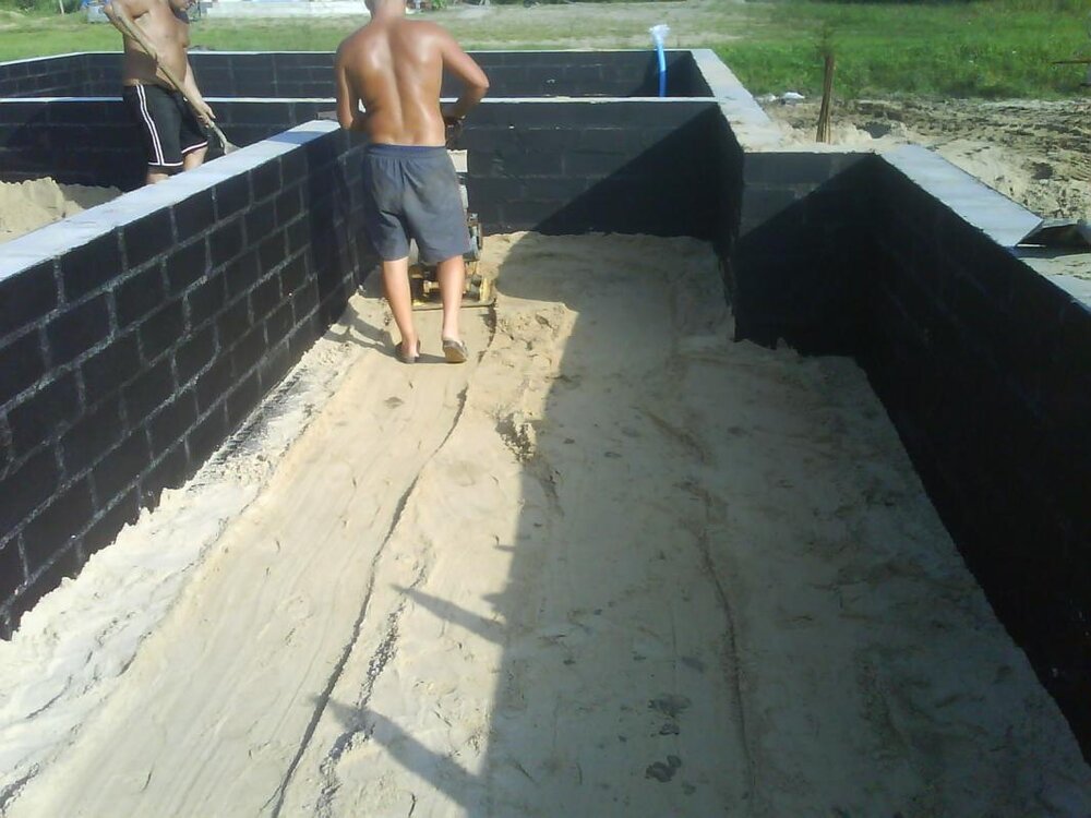

krzysiekewa 04.09.2010 12:48 Autor Zgłoś naruszenie Udostępnij Napisano 4 Września 2010 (edytowane) Zagęszczanie warstwowe po wykonaniu druta nieszło wbić 1 2 3 4 Edytowane 4 Września 2010 przez krzysiekewa Cytuj Odnośnik do komentarza https://forum.murator.pl/topic/146505-guliwer-2g-ewy-i-krzy%C5%9Bka/#findComment-4266383 Udostępnij na innych stronach Więcej opcji udostępniania

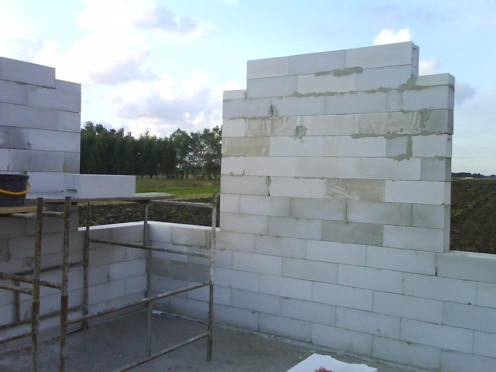

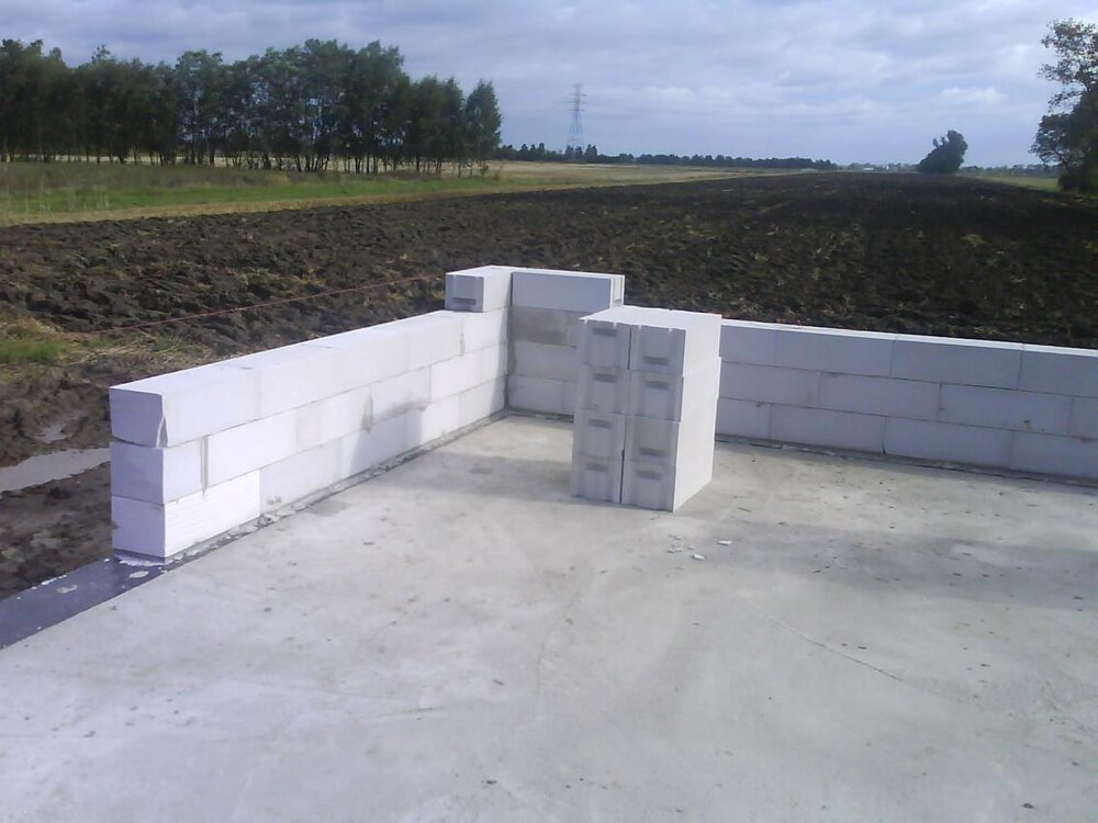

krzysiekewa 04.09.2010 13:25 Autor Zgłoś naruszenie Udostępnij Napisano 4 Września 2010 (edytowane) Teraz czas na ściany zdecydowaliśmy się na ytong na klej. 1 2 3 4 5 Edytowane 4 Września 2010 przez krzysiekewa Cytuj Odnośnik do komentarza https://forum.murator.pl/topic/146505-guliwer-2g-ewy-i-krzy%C5%9Bka/#findComment-4266413 Udostępnij na innych stronach Więcej opcji udostępniania

krzysiekewa 09.09.2010 11:06 Autor Zgłoś naruszenie Udostępnij Napisano 9 Września 2010 (edytowane) Lejemy nadproża (troche popadało) 1 2 3 Edytowane 16 Sierpnia 2014 przez krzysiekewa Cytuj Odnośnik do komentarza https://forum.murator.pl/topic/146505-guliwer-2g-ewy-i-krzy%C5%9Bka/#findComment-4276736 Udostępnij na innych stronach Więcej opcji udostępniania

krzysiekewa 11.09.2010 15:38 Autor Zgłoś naruszenie Udostępnij Napisano 11 Września 2010 (edytowane) kolejne fotki z nadprożami i szalunek na kuchni 1 2 3 4 Edytowane 11 Września 2010 przez krzysiekewa Cytuj Odnośnik do komentarza https://forum.murator.pl/topic/146505-guliwer-2g-ewy-i-krzy%C5%9Bka/#findComment-4279344 Udostępnij na innych stronach Więcej opcji udostępniania
