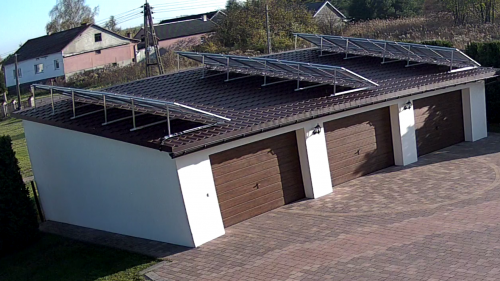

andrzeej 22.10.2018 18:39 Zgłoś naruszenie Udostępnij Napisano 22 Października 2018 Proszę o ocenę czy to wygląda "dobrze" i solidnie? Czy mielibyście jakieś zastrzeżenia 6 Cytuj Odnośnik do komentarza Udostępnij na innych stronach Więcej opcji udostępniania
Xesxpox 22.10.2018 19:32 Zgłoś naruszenie Udostępnij Napisano 22 Października 2018 Jeszcze pytanko- ja zapomniałem a gość mi zaproponował do połączenia hak-a z szyną poprzez śrubę imbusową wraz z nakrętką M10x25. Jak to jest ze skręcaniem tego w tej szynie? -jest tam dużo miejsca żeby wcisnąć klucz płaski? Na początku i końcu szyny to wiem że nie będzie problemu ale hak jest co metr a szyna na 2m więc hak trafi w połowie szyny i nie wiem jak to technicznie wygląda?andrzej wizualnie jak dla mnie wygląda ok, fajnie zagospodarowałeś dach garażu. Cytuj Odnośnik do komentarza Udostępnij na innych stronach Więcej opcji udostępniania
andrzeej 22.10.2018 19:36 Zgłoś naruszenie Udostępnij Napisano 22 Października 2018 Śruby same w szynie się blokują nie trzeba kluczem "trzymać " Ja cały czas mam obawy że ta konstrukcja to licha jest i mi to wiatr zerwie... Cytuj Odnośnik do komentarza Udostępnij na innych stronach Więcej opcji udostępniania
abes99 22.10.2018 21:35 Zgłoś naruszenie Udostępnij Napisano 22 Października 2018 (edytowane) Proszę o ocenę czy to wygląda "dobrze" i solidnie? Czy mielibyście jakieś zastrzeżenia Jakie profile stosowałeś? Sam się przymierzam do samoróbki PV i z tego co widzę po sklepach i zdjęciach, to z reguły montują na kątownikach aluminiowych 40x40x4mm. Planuję montaż PV poziomo po dwa panele, bo tak mi wchodzi najwięcej na dach (dwa rzędy po 2x7 paneli, razem 28 paneli). Mamy dach płaski, na ociepleniu wylany beton i na to membranę PVC na geowłókninie. Zastanawiam się nad wypuszczeniem pionowo kotw M10, na nich zamontować poziomo jakiś profil prostokątny alu (jaki? a może coś innego?), a do nich kręcić już profil montażowy do PV (pod panelami) + tylna nóżka/stężenia z kątowników alu - całość na jakichś zawiasach. Mniej więcej coś w tym stylu, tylko stojące na dwóch poziomych belkach: https://www.sklep.asat.pl/pl/p/Mocowanie-dwoch-modulow-PV-poziomo-na-dachu-plaskim-lub-powierzchni-plaskiej/623 A może macie jakiś inną fajną koncepcję mocowania na taki układ paneli? Wstępnie planuję panele Q.Cells G5 DUO 325W (razem 9,1 kWp). Tylko z inwerterem mam dylemat. Idealny byłby Fronius 8-2-3, ale z drugiej strony taki np. SOFAR 8.8KTL-X jest prawie o połowę tańszy... Edytowane 22 Października 2018 przez abes99 Cytuj Odnośnik do komentarza Udostępnij na innych stronach Więcej opcji udostępniania
andrzeej 22.10.2018 21:51 Zgłoś naruszenie Udostępnij Napisano 22 Października 2018 Ja sam tego nie robiłem. Robiła to firma. Te trójkąty to kątowniki 40x3mm jak na moje oko słabe to. Może się me(oby) Zapewniają mnie ze tak się robi o żadna instalacja jeszcze nie "odleciała". Teraz jak patrzę to być może zrobił bym mniejszy kąt zamiast 30 tak ok 20 stopni aby powieszenia pod wiatr była mniejsza. Cytuj Odnośnik do komentarza Udostępnij na innych stronach Więcej opcji udostępniania

abes99 23.10.2018 06:24 Zgłoś naruszenie Udostępnij Napisano 23 Października 2018 Masz dach płaski z PCV, chyba nie warto robić w nim dziur i wybrać system balastowy. Miałem podobne dylematy, i doszedłem do wniosku, że nie warto robić tego samemu bo różnica w stawkach VAT pokryje koszt montażu. Planujesz sporą instalację, zsumuj koszt elementów i porównaj ich cenę z VAT 8% i 23%. Skoro mam już ten beton na wierzchu to nie będę targał kolejnego na dach . Są takie gotowe kołnierze PVC do śrub, więc po zgrzaniu powinno być tak samo szczelne jak reszta dachu. Całkiem sam instalacji PV montować nie będę, bo o ile mogę zamontować panele na dachu czy pociągnąć kable, to elektrykę wolę zostawić znajomemu elektrykowi, tak więc 8% VAT na całość będzie, a cena docelowa powinna być sensownie niższa (celuję w ok. 3k / 1kWp). Inaczej bym się sam w to nie bawił, choć lubię samemu coś podłubać i mieć z tego frajdę . A ktoś się wypowie co do moich rozterek? Cytuj Odnośnik do komentarza Udostępnij na innych stronach Więcej opcji udostępniania
vr5 23.10.2018 06:59 Zgłoś naruszenie Udostępnij Napisano 23 Października 2018 Ja sam tego nie robiłem. Robiła to firma. Te trójkąty to kątowniki 40x3mm jak na moje oko słabe to. Może się me(oby) Zapewniają mnie ze tak się robi o żadna instalacja jeszcze nie "odleciała". Teraz jak patrzę to być może zrobił bym mniejszy kąt zamiast 30 tak ok 20 stopni aby powieszenia pod wiatr była mniejsza. Kątowniki wytrzymają. Jeśli kotwienie do dachu nie "puści", to nie ma obawy, by konstrukcja odleciała. No chyba że z dachem... Tu jest link do aukcji w GB, gdzie dodatkowo zabezpieczono moduły od tyłu (aukcja jest zakończona, należy kliknąć w obrazek w górnej części z lewej strony). https://www.ebay.co.uk/itm/Solar-Panel-Mounting-System/332817775286?hash=item4d7d7c3ab6:g:0BoAAOSwOwpbqMNr Cytuj Odnośnik do komentarza Udostępnij na innych stronach Więcej opcji udostępniania

vr5 23.10.2018 11:24 Zgłoś naruszenie Udostępnij Napisano 23 Października 2018 Ja na dachu płaskim (garaż) dałem panele bez trójkątów. Wiem, że sprawność jest niższa od ustawionych pod optymalnym kątem. Ale sposób mocowania jest znacznie tańszy i nie ma problemu, czy wiatr nie zrobi spustoszenia w PV. Zyskuje się większą powierzchnię na panele, gdyż nie ma odstępów między rzędami kolejnych "trójkątów". Cytuj Odnośnik do komentarza Udostępnij na innych stronach Więcej opcji udostępniania
