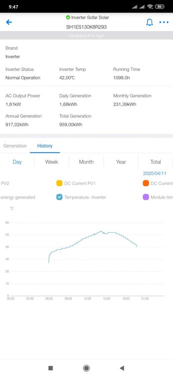

bobrow 11.04.2020 09:56 Zgłoś naruszenie Udostępnij Napisano 11 Kwietnia 2020 Witam,mam pytanie do użytkowników Sofara- jakie mieliście max temp w Solarmanie ?U mnie przy słonecznych dniach było 56st , przy czym radiator inwertera był ledwie letni.Pzdr Cytuj Odnośnik do komentarza Udostępnij na innych stronach Więcej opcji udostępniania
gawel 11.04.2020 10:06 Zgłoś naruszenie Udostępnij Napisano 11 Kwietnia 2020 42 st c Cytuj Odnośnik do komentarza Udostępnij na innych stronach Więcej opcji udostępniania
bobrow 11.04.2020 10:22 Zgłoś naruszenie Udostępnij Napisano 11 Kwietnia 2020 Dzięki Gaweł, a może ktoś podać temp sofara 8-20kW ? Cytuj Odnośnik do komentarza Udostępnij na innych stronach Więcej opcji udostępniania
Koris 11.04.2020 19:47 Zgłoś naruszenie Udostępnij Napisano 11 Kwietnia 2020 Dzięki Gaweł, a może ktoś podać temp sofara 8-20kW ? Proszę Cytuj Odnośnik do komentarza Udostępnij na innych stronach Więcej opcji udostępniania
bobrow 11.04.2020 20:10 Zgłoś naruszenie Udostępnij Napisano 11 Kwietnia 2020 Proszę Dzięki- czyli jest myślałem : im większa moc inwertera , tym większa temp wewnątrz . Cytuj Odnośnik do komentarza Udostępnij na innych stronach Więcej opcji udostępniania
bpiter79 12.04.2020 07:48 Zgłoś naruszenie Udostępnij Napisano 12 Kwietnia 2020 Dzięki- czyli jest myślałem : im większa moc inwertera , tym większa temp wewnątrz . Chyba się mylisz Cytuj Odnośnik do komentarza Udostępnij na innych stronach Więcej opcji udostępniania
