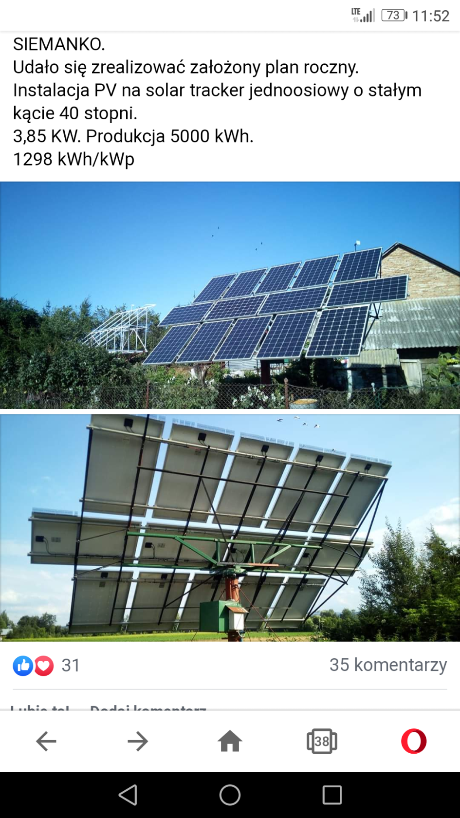

marcinbbb 04.06.2020 21:09 Zgłoś naruszenie Udostępnij Napisano 4 Czerwca 2020 Suche fakty instalacja 3,3kW w panelach inwerter 3kW 2016r: 3136 kWh 2017: 3194 kWh 2018: 3559 kWh 2019r: 3509 kWh do 4 nigdy nie dobiło a o 5 nie ma nawet co marzyć Na trackerze może dobije do 5 ale raczej marne szanse, w Hiszpanii południowej z 1k masz 1,8MWh to rocznie dobijesz do 5 ale u nas nie ma szans. Cytuj Odnośnik do komentarza Udostępnij na innych stronach Więcej opcji udostępniania

-voymar- 04.06.2020 22:49 Zgłoś naruszenie Udostępnij Napisano 4 Czerwca 2020 (edytowane) Suche fakty instalacja 3,3kW w panelach inwerter 3kW 2016r: 3136 kWh 2017: 3194 kWh 2018: 3559 kWh 2019r: 3509 kWh do 4 nigdy nie dobiło a o 5 nie ma nawet co marzyć [ATTACH=CONFIG]444889[/ATTACH] Na trackerze może dobije do 5 ale raczej marne szanse, w Hiszpanii południowej z 1k masz 1,8MWh to rocznie dobijesz do 5 ale u nas nie ma szans. Słuszna uwaga .Pospieszyłem się z oceną .Nie ma szans z 3,5kW zrobić 5MWh Ze swojej licząc po panelach mam 1226kWh/rok z 1kWp a po inwerterze 1403kWh/rok z 1 kWp Edytowane 4 Czerwca 2020 przez -voymar- Cytuj Odnośnik do komentarza Udostępnij na innych stronach Więcej opcji udostępniania
Stermaj 05.06.2020 10:55 Zgłoś naruszenie Udostępnij Napisano 5 Czerwca 2020 Ze swojej licząc po panelach mam 1226kWh/rok z 1kWp a po inwerterze 1403kWh/rok z 1 kWp Spytam z ciekawości, więcej daje inwerter niż dostaje, czy to jakiś błąd w programie liczącym. Cytuj Odnośnik do komentarza Udostępnij na innych stronach Więcej opcji udostępniania
marcinbbb 05.06.2020 12:18 Zgłoś naruszenie Udostępnij Napisano 5 Czerwca 2020 To się nazywa kreatywna matematyka zobacz moja instalacja o mocy 3,3kW w panelach daje 3509kWh / 3,3 = 1063kWh/kWp Alle jeśli podstawisz zyski i dzielisz przez moc inwertera 3509kWh / 3 = 1169kWh/kWp Jedna i ta sama instalacja a wyniki różne Cytuj Odnośnik do komentarza Udostępnij na innych stronach Więcej opcji udostępniania

cuuube 05.06.2020 17:10 Zgłoś naruszenie Udostępnij Napisano 5 Czerwca 2020 (edytowane) Na trackerze może dobije do 5 ale raczej marne szanse... Może na dwuosiowym Edytowane 5 Czerwca 2020 przez cuuube Cytuj Odnośnik do komentarza Udostępnij na innych stronach Więcej opcji udostępniania
kulibob 05.06.2020 17:17 Zgłoś naruszenie Udostępnij Napisano 5 Czerwca 2020 Mam 4,55 kwp i zakładam że 4500-4700 i tyle może jakiś super rok to 5000 i na więcej nie liczę. Komu to ubzdurały się takie cuda że 5000kWh wyciągnie z 3kWp Cytuj Odnośnik do komentarza Udostępnij na innych stronach Więcej opcji udostępniania
marcinbbb 05.06.2020 17:26 Zgłoś naruszenie Udostępnij Napisano 5 Czerwca 2020 @kulibob gaweł na poprzedniej stronie wysnuł takie teorie tu https://forum.muratordom.pl/showthread.php?164927-Ma-kto%C5%9B-panele-fotowoltaiczne-Prosz%C4%99-o-opinie&p=7946861&viewfull=1#post7946861 @cuuube była mowa o 3,5kW i 5MWh zrobienia a nie 3,85kWp i 5MWh zakładając że na tym samym trakerze było by 3kW uzysk roczny byłby 1298kWh * 3,5 = 4543 kWh. Cytuj Odnośnik do komentarza Udostępnij na innych stronach Więcej opcji udostępniania
vr5 05.06.2020 17:34 Zgłoś naruszenie Udostępnij Napisano 5 Czerwca 2020 Mam 4,55 kwp i zakładam że 4500-4700 i tyle może jakiś super rok to 5000 i na więcej nie liczę. Komu to ubzdurały się takie cuda że 5000kWh wyciągnie z 3kWp Ktoś podawał, że uzyskał z trackera 2-osiowego 60 % więcej w stosunku do bliźniaczej instalacji stałej o optymalnym kącie ustawienia, więc uzysk 67 % i to na jednoosiowym chyba niemożliwy. Do tego spory koszt trackera -. Kiedy by się to zwróciło? Cytuj Odnośnik do komentarza Udostępnij na innych stronach Więcej opcji udostępniania
