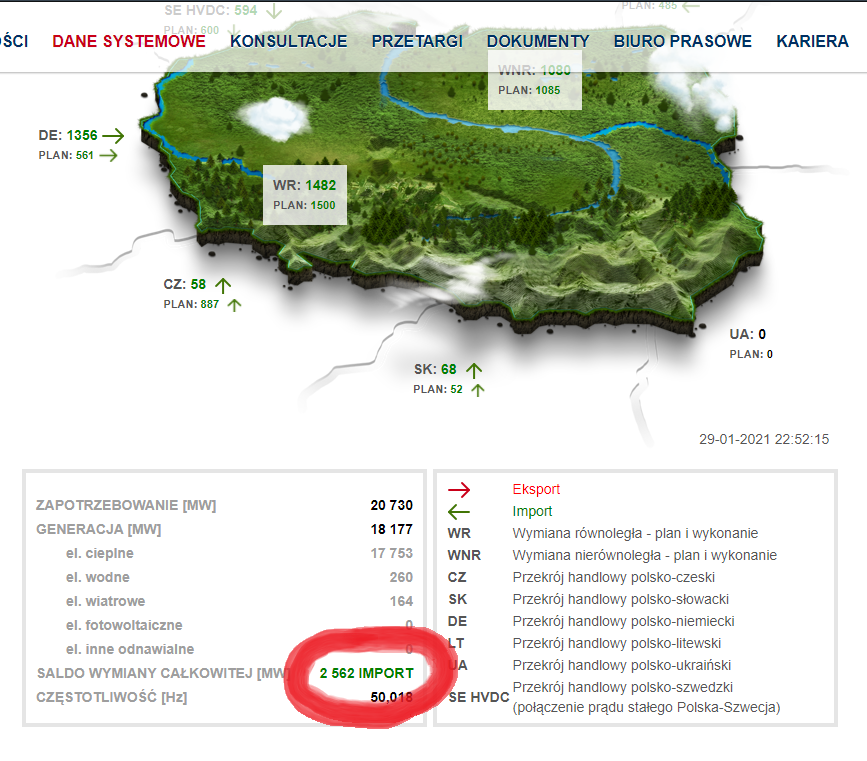

Jak nie było to pracowały tak sam tyle że trzeba było w lecie prąd importować od czasu do czasu. To nie filozofia to fakty. Wystarczy od czasu do czasu przeczytać trochę informacji
ostatnio ciągle importujemy, teraz jest zima i chwili gdy pisze posta ciągniemy 2,61 GW, zwykle dzień w dzień wspomaga nas około 1,5 GW.
pv daje zero, wiatraki 6 GW MOCY, daje całe 162 MW.
