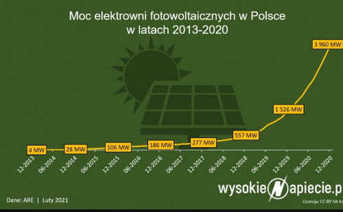

cuuube 11.02.2021 10:53 Zgłoś naruszenie Udostępnij Napisano 11 Lutego 2021 (edytowane) No to mamy 4 GW w panelach https://wysokienapiecie.pl/35596-w-2020-zainwestowalismy-w-fotowoltaike-10-mld-zl-ile-z-tego-zostanie-w-polsce/ . Szkoda, że do 2030 ma być według PEP tylko około 10 GW i milion prosumentów. Edytowane 11 Lutego 2021 przez cuuube Cytuj Odnośnik do komentarza Udostępnij na innych stronach Więcej opcji udostępniania
